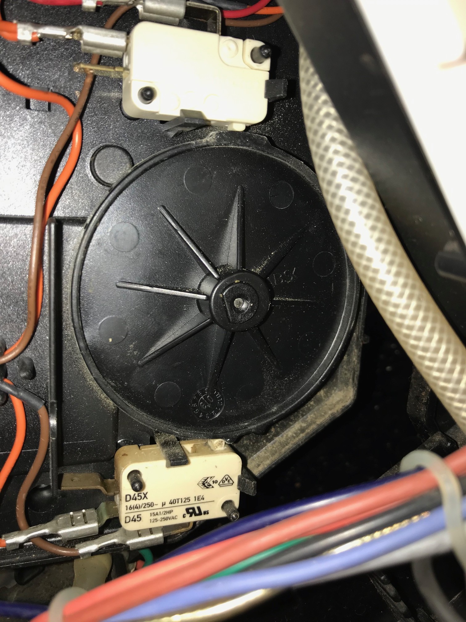

      ich habe die Fehlermeldung Störung 8
      Meine BG ist glaube ich festgefahren, zumindest bekomme ich sie nicht raus, die Microschalter habe ich überprüft (Bild anbei),
      vielleicht kann mir jemand sagen, ob die BG in richtiger Position ist oder ob ich ein Schalter tauschen muss.
      Wie bekommen ich die BG wieder in Position, geht das Mechanisch (Trafo habe ich leider nicht)
      Microschalter hätte ich noch (wurde schon mal getauscht)
      Vielen Dank
      Dedi-o
        761,16 kB, 1.512×2.016, 1.191 mal angesehen

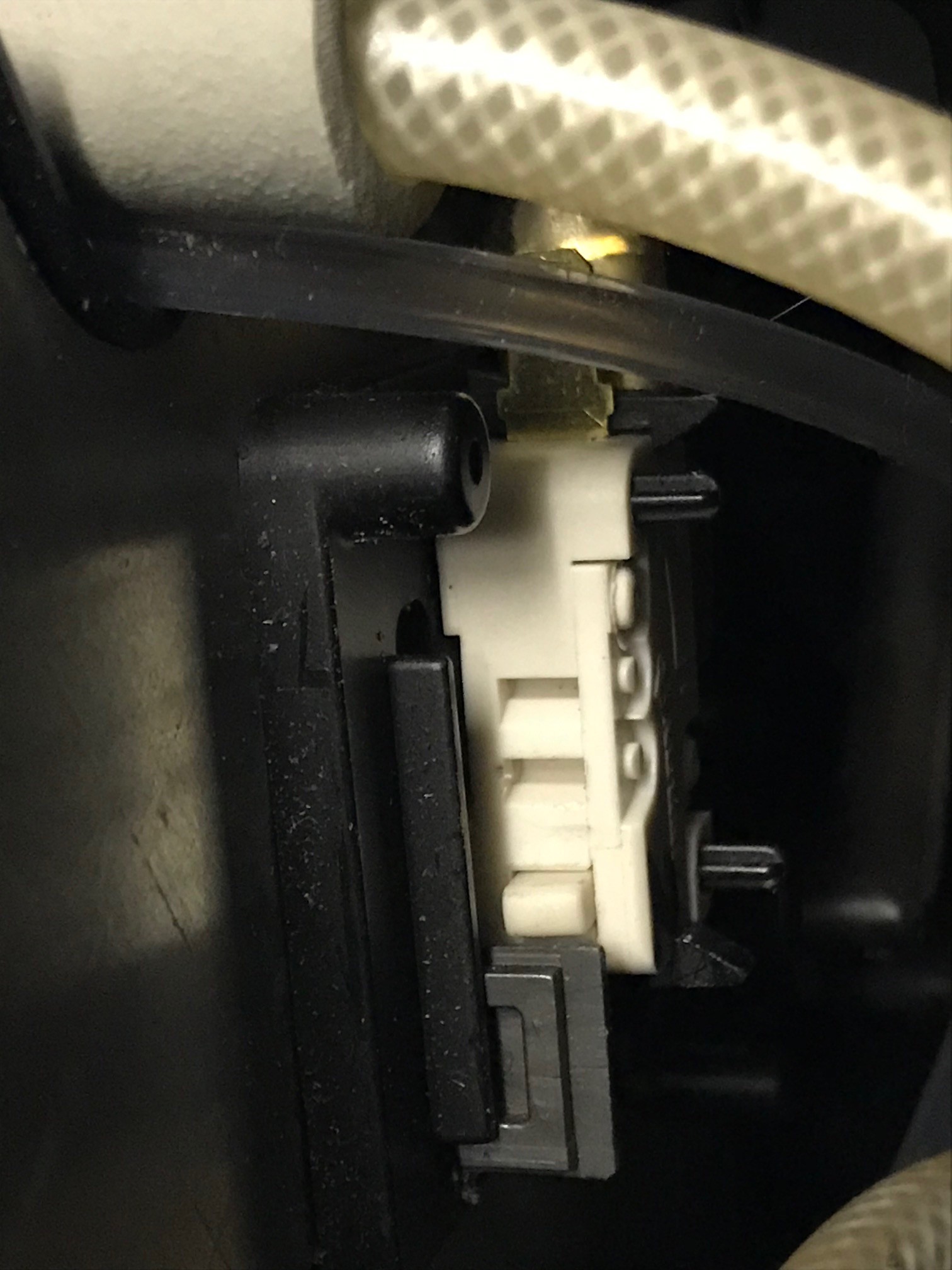

    • Hallo Mario,
      vielen Dank für deine Antwort :) ,
      habe alle (3 Schalter (2x Antrieb, 1x im oberen Gräteteil = siehe Bild))
      ausgetauscht und folgendes festgestellt.
      Wenn ich die Einstellung "Bohnenstärke" auf "Normal Plus" stelle, läuft die Maschine mechanisch und
      produziert Kaffee, wenn ich die Einstellung auf "Stark" stelle,
      läuft das Programm an und bleibt dann hängen!
      Genau an der Stelle wenn der obere Microschalter (vermutlich auch im Antrieb,
      kann ich aber da nicht beobachten, da Verkleidung vorhanden) betätigt wird.
      Muss dann (um die Grundstellung im Antrieb wieder herzustellen) beim Einschalten den unteren Schalter gedrückt halten, um dass die Grundstellung im Antrieb wieder erreicht wird.
      Ich habe das Gefühl, dass die Maschine oder Technik mit der mehr Menge an Kaffee (habe beobachtet das das Mahlwerk
      länger läuft) einfach nicht klar kommt (oder sich schwer tut) und stehen bleibt bzw. auf Störung 8 geht.
      Was gibt es deiner Meinung nach noch für Lösungen?
      Detlef
        359,37 kB, 1.512×2.016, 452 mal angesehen
      wenn die Mahlmenge zu groß ist, kann das verschiedene Ursachen haben.
      Wurde zuletzt am Mahlwerk gearbeitet oder der Mahlgrad angepasst?
      Bei viel zu großer Mahlmenge blockiert der Antrieb tatsächlich so wie bei Dir.
      dann wird es aufwändig, da man nicht sicher sagen kann, wo das Problem herkommt.
      Mögliche Ursachen:
      1. Mahlwerkseinstellungen nicht mehr in Ordnung -> Mahlwerk reinigen und neu justieren
      2. Microschalter für Erkennung derr Mahlmenge defekt -> Microschalter wechseln
      3. Brüheinheitkopfes federt nicht wie vorgesehen ein -> Brüheinheitkopf incl. Cremaventil prüfen
      4. Steuerungsdefekt -> Steuerung tauschen
