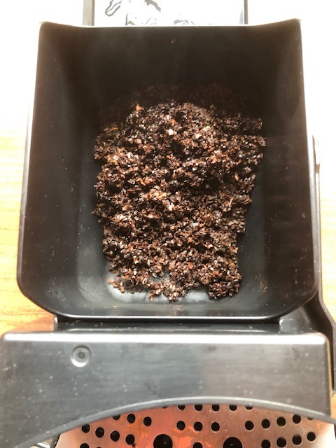

Von meiner Firma habe ich eine Jura Impressa F 50 Classic mit Fehlermeldung „Störung 8“ geschenkt bekommen (Anzahl der Bezüge 32.990, Baujahr: unbekannt). Die Brüheinheit habe ich revidiert, die Dichtungen getauscht und das Mahlwerk auseinandergenommen und sauber gemacht. Dabei ist mir aufgefallen, dass schwarze Schmiere am Motor des Mahlwerks vorhanden war, den ich entfernt habe (Ruß?). Die Maschine mahlt aber nach wie vor und der Motor scheint zu laufen.

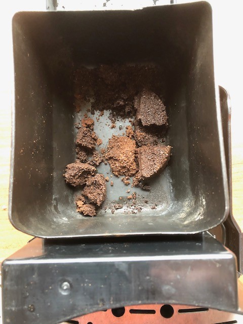

Nach der Revision der Brüheinheit läuft die Maschine wieder ohne Fehlermeldung aber der Kaffee schmeckt sehr schwach, Crema fällt gleich zusammen und die Trestertabletten sehen sehr grob aus und zerfallen immer (siehe Foto 1). Nach Bezug von Pulverkaffee mit der Maschine schmeckt der Kaffee aber gut und stark und die Trestertabletten sind auch halbwegs stabil (siehe Foto 2). Habe gedacht der Fehler könnte an einem abgenutzten Mahlwerk liegen und habe Mahlkegel und Mahlring ausgetauscht. Leider besteht das Problem noch immer. Was kann ich machen?
