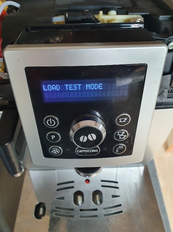

      Seit letzter Woche zeigt die Kaffeemaschine "Allgemeine Störung". In einigen Foren lag der Fehler am Thermoblock, also hab ich den als erstes mal Ausgebaut und mich mit den Wiederstandsmessungen an einem PDF der DeLonghi ESAM orientiert. So weit war alles in Ordnung bis auf die 2 192° Thermosicherungen, die haben KEINEN Durchgang. Dannach bin ich auf die Anleitung für den Testmodus gestoßen, daraufhin den Thermoblock wieder eingebaut. Ergebnisse vom Testmodus : Pumpe, Mahlwerk, Antrieb, Dampfheizung und Magnetventil 1 funktionieren. Heizung blieb wie erwartet aus aber das Magnetventil 2 ( das obere hinter der Dampfheizung) scheint auch nicht zu funktionieren, zumindest macht es keinen Klick wie Ventil 1.

      Beim Testmodus klickt alles auf Knopfdruck. Die Brühgruppe von hoch und runter. Wenn ich die Maschine an und ausschalte kommt sofort wieder die Meldung allgemeiner Fehler.

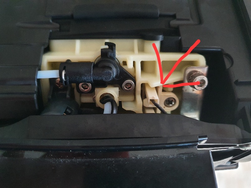

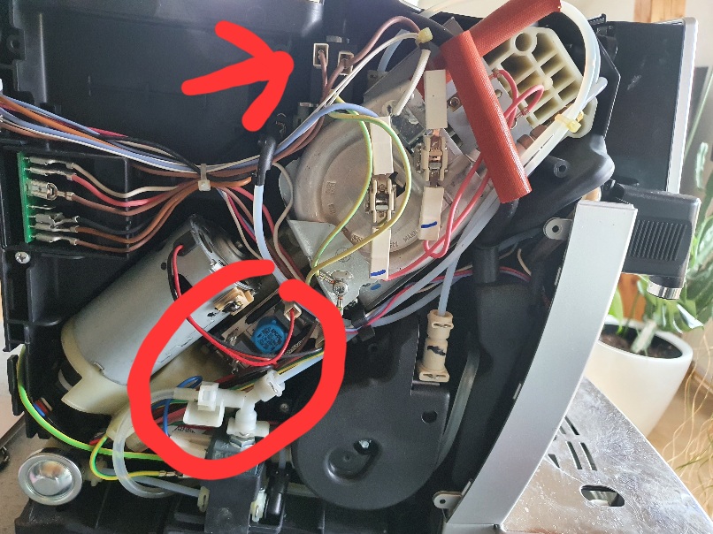

    • Bei den Tests klickt es an den Bauteilen an der linken Geräteseite. An dem linken Schalter (siehe Pfeil) und in dem eingekreisten Bereich.
      Auf dem zweiten Bild befindet sich (siehe Pfeil) noch ein Mikroschalter. Müsste dieser im Testmodus auch klicken?
      Entschuldigt bitte, dass ich mich mit den Fachbegriffen nicht so wirklich auskenne.
