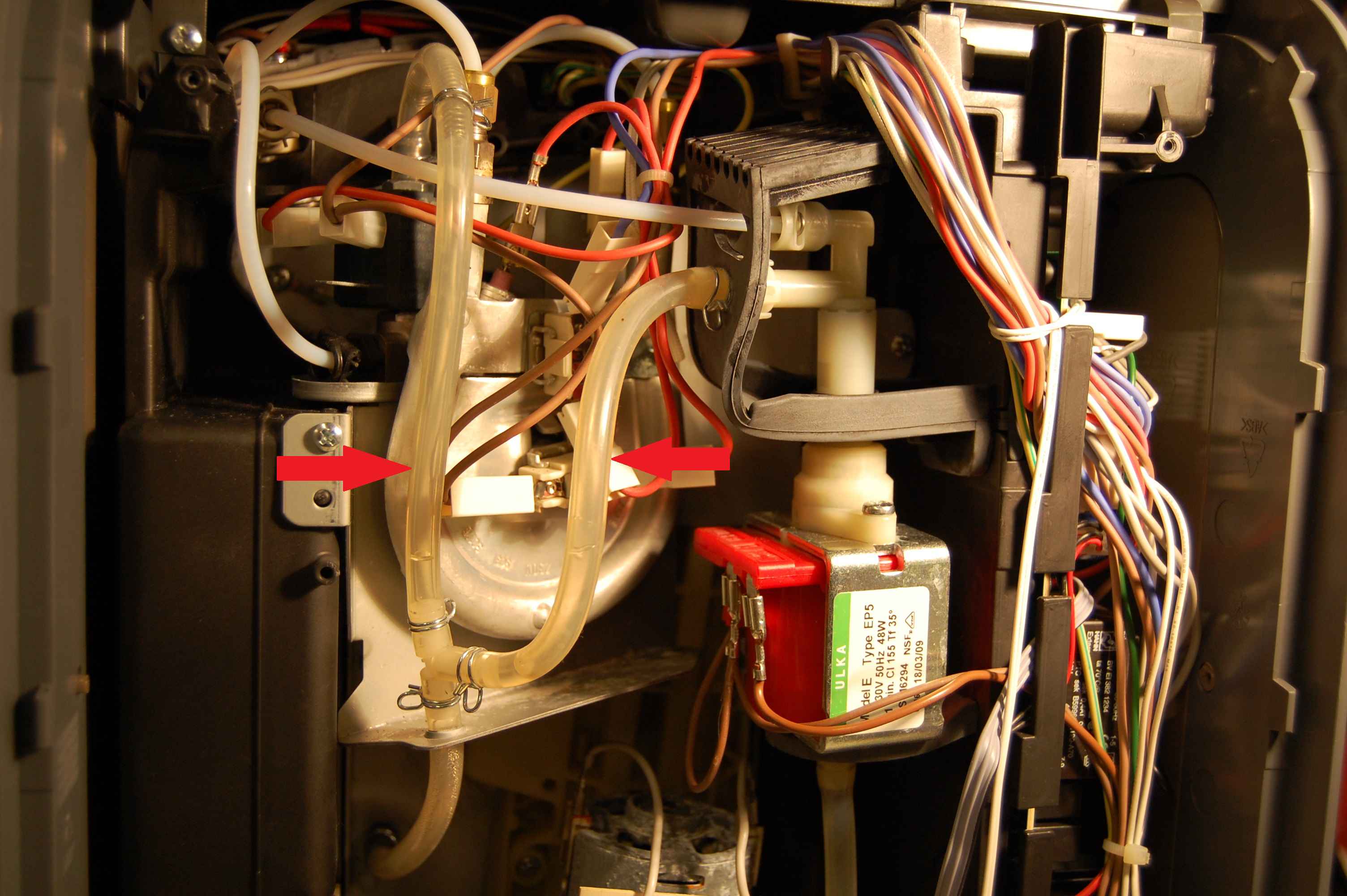

    • Kontrollier mal, ob einer der beiden Schläuche während dem Kaffeebezug Wasser führt. Schaut es in deiner Maschine genauso aus?
        294,89 kB, 3.008×2.000, 188 mal angesehen
    • Das sind ganze 6 Schrauben.
    • Dann sollte es wirklich am oberen Brühkolben liegen. Den kannst du aber selbst revidieren, schau dir mal dieses PDF an komtra.de/media/files/DeLonghi…ocks-ESAM-A6531001140.pdf
