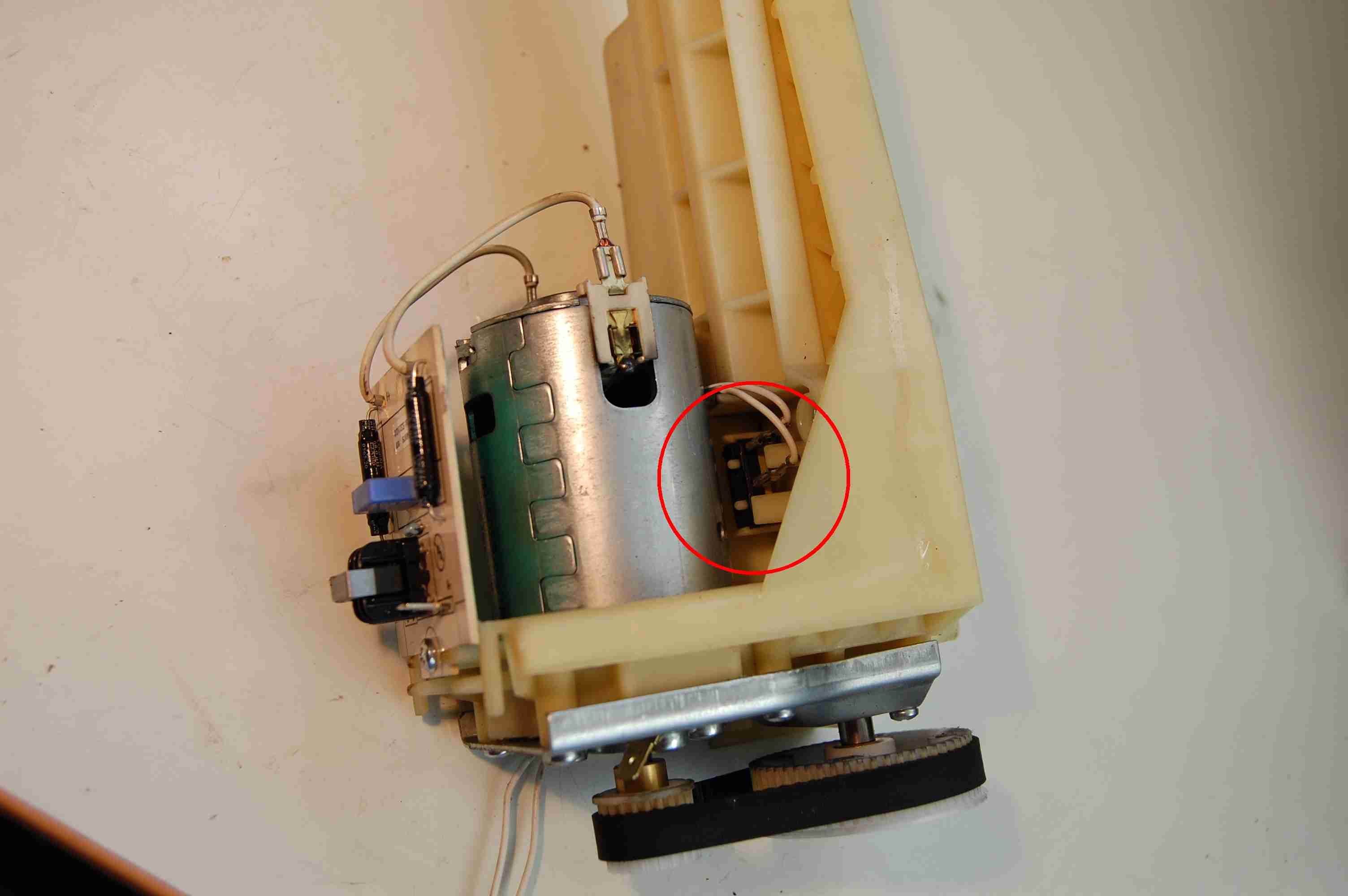

    • Der obere Endschalter ist am oberen Brühkolben/Thermoblock. Der untere ist hinterm Motor versteckelt.

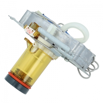

    • Ich habe leider nur eines vom oberen Endschalter parat.
        67,58 kB, 350×350, 405 mal angesehen

      Aussehen tut der obere eigentlich gut.
      Woe messe ich den durch?
      Ist der umtere das rechts unten hinter der gewindestange?
