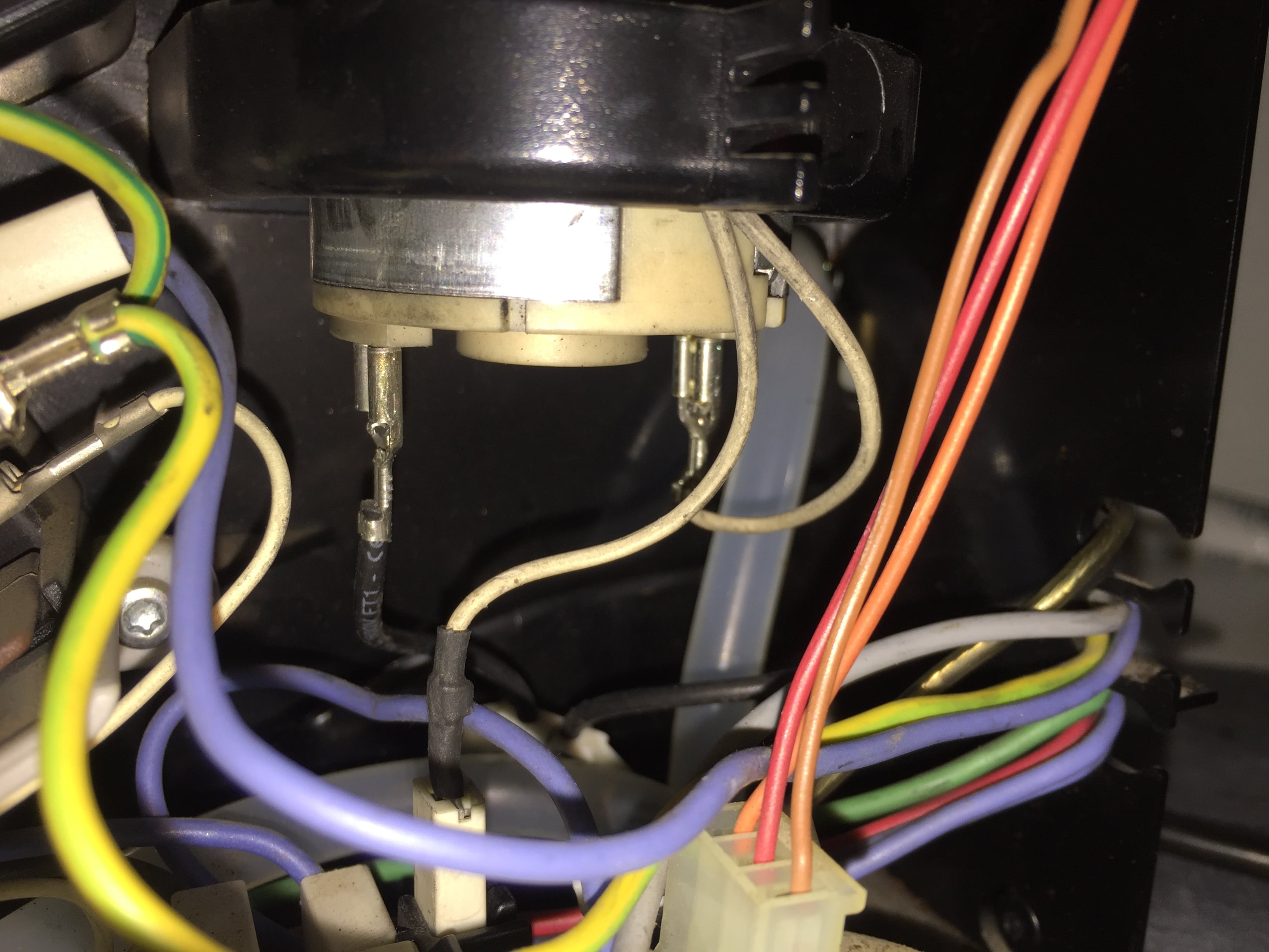

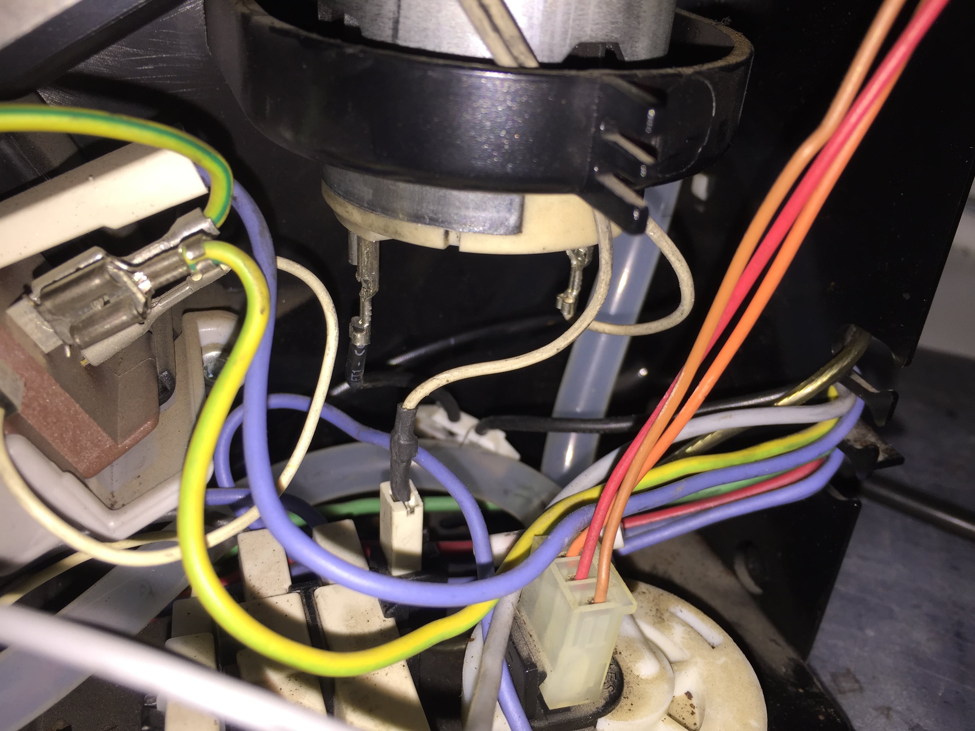

      Liebe Community,
      ich habe mir eine gebrauchte Jura C5 gekauft, bei der ich die BE revidiert und das Mahlwerk gereinigt habe. Beim Wiedereinbau des Mahlwerks habe ich penibel darauf geachtet, alles wieder so anzuschließen, wie es davor war (Fotos anbei). Dennoch mahlt das Mahlwerk nicht. Wenn ich einen Espresso beziehen will, passiert, was ihr im verlinkten Video sehen könnt. In diversen Foren habe ich gelesen, dass der Motor vermutlich defekt sein wird. Bevor ich direkt einen neuen bestelle, würde ich gerne andere Fehlerursachen ausschließen.
      Bin für jeden Tipp dankbar!
      Hier der Link zum Video:
      LG Heinrich
        622,07 kB, 3.264×2.448, 1.550 mal angesehen
        609,47 kB, 3.264×2.448, 1.023 mal angesehen
    • heinrichp schrieb:
      Werde mir ein Mahlwerk bestellen. In Foren heißt es, das Domel Mahlwerk sei besser als das Johnson.
      Wie siehst du das bzw. ist die Stecker-Arbeit beim Einbau eines Domel sehr aufwändig/schwierig?
      die neuen Johnson sind genau so gut wie die Domel
      aber die Stecker sind nicht gleich ,es ist einfacher das gleiche einzubauen als den Stecker mit der Zange zubearbeiten
      könntest du mir bitte beschreiben, wie man die Thermosicherung überbrückt? Weiß leider nicht wie man das macht.
      Einfach die Thermosicherung übergangsweise abklemmen und den Stecker, der zur Thermosicherung führt an das Mahlwerk anklemmen. Elektrische Kenntnisse sind ja vorhanden .
      Du kannst ersatzweise aber auch einfach die Thermosicherung auf Durchgang prüfen, falls du einen entsprechenden Durchgangsprüfer hast
      LG Jönne
      Einfach die Thermosicherung übergangsweise abklemmen und den Stecker, der zur Thermosicherung führt an das Mahlwerk anklemmen. Elektrische Kenntnisse sind ja vorhanden .Du kannst ersatzweise aber auch einfach die Thermosicherung auf Durchgang prüfen, falls du einen entsprechenden Durchgangsprüfer hast
      LG Jönne
      Danke Jönne!
      Gerade so probiert wie beschrieben - weiterhin das selbe Problem. An der Thermosicherung liegt es daher schon mal nicht.
      LG Heinrich
