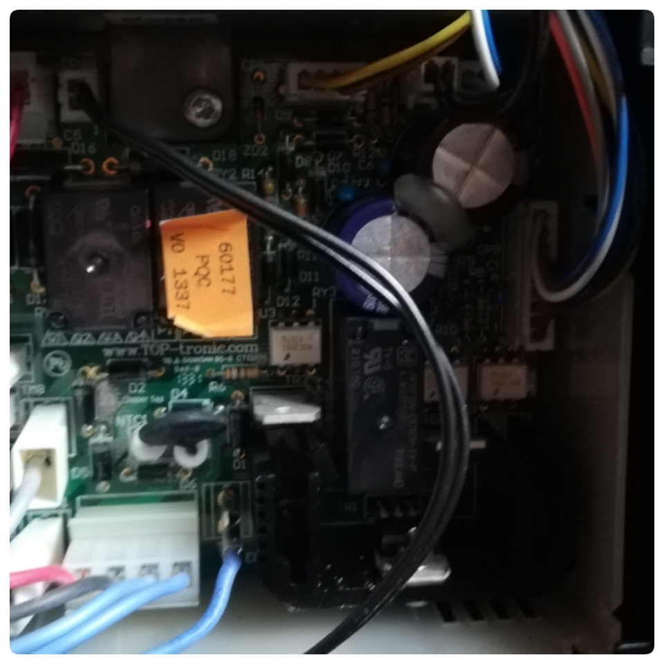

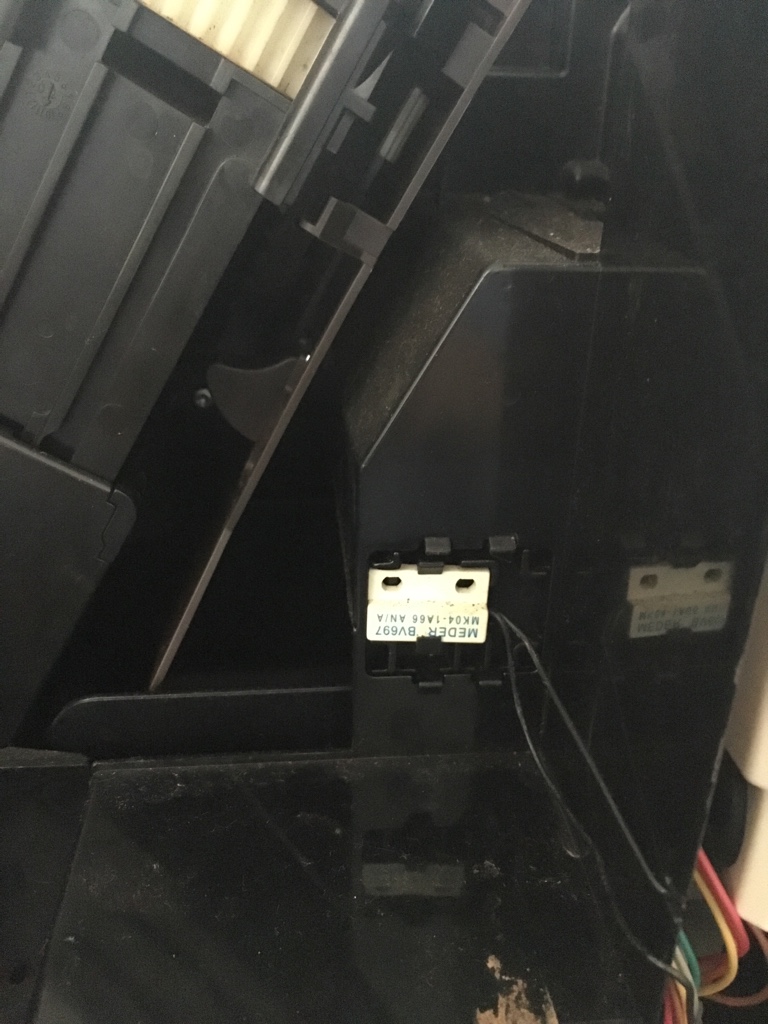

    • Hab mir das gerade mal angeschaut- die Steckplätze sind auf der Platine direkt nebeneinander, aber es sind wohl etwas unterschiedliche Stecker. Damit dürfte Vertauschen ausscheiden. Sieh dir mal an ob der Reedsensor (der weiße auf dem Foto) noch an der richtigen Stelle sitzt und ob das Kabel nicht irgendwo verletzt ist- das passiert gerne mal, wenn es zwischen Gehäuse und Seitenabdeckung gequetscht wird- ist ja sehr dünn...
      Dass du den Ein-Aus-Schalter gedrückt lassen musst liegt vermutlich einfach an einem defekten Schalter...

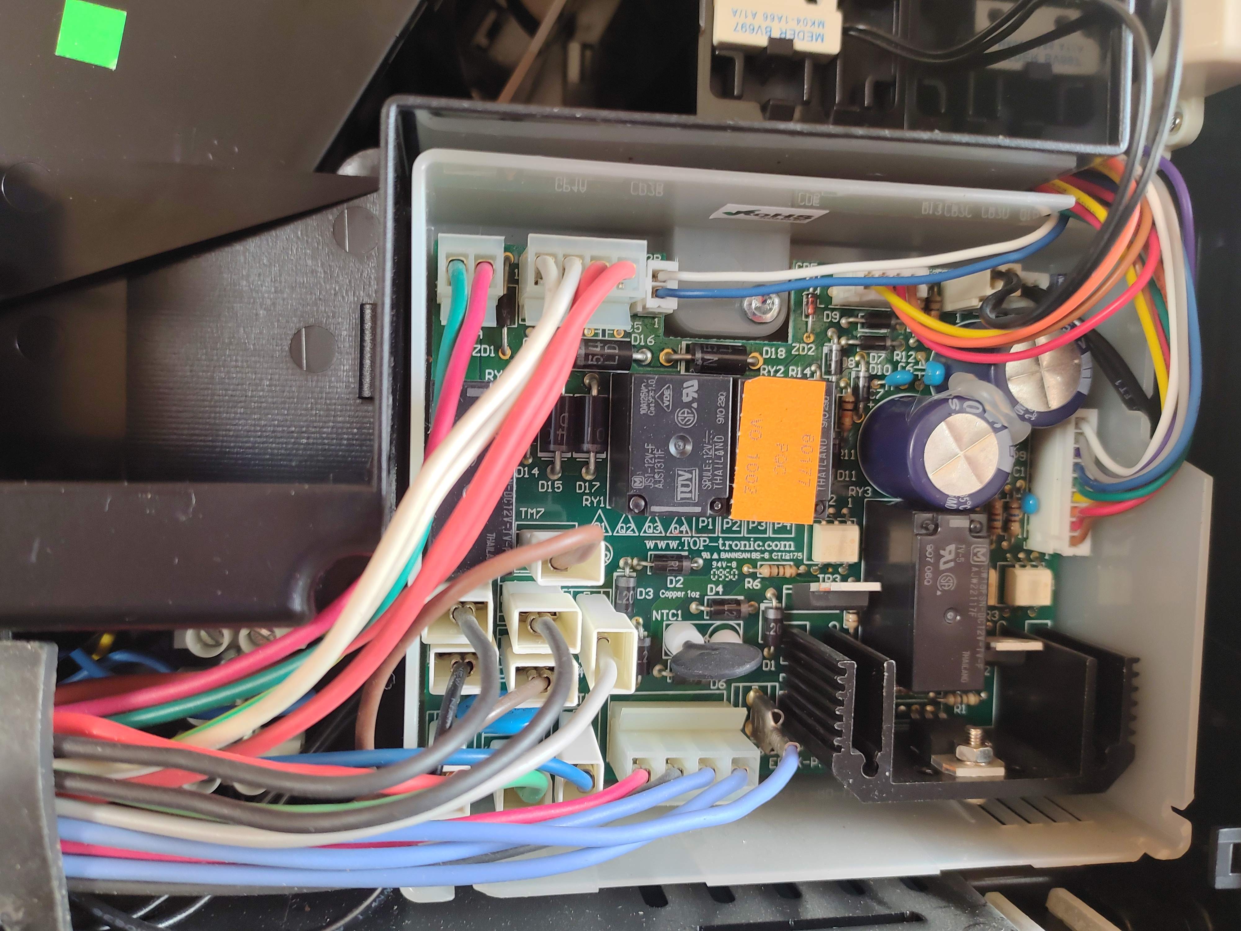

    • Bitte trete den Leuten in dem 'Fachbetrieb' auf die Füße! Was die gemacht haben oder vor haben nennt sich Betrug! Besonders wenn es vorher ohne Probleme funktioniert hat. Der Stecker vom Ausschalter (klein, zweipolig) ist mit dem vom Wassertank vertauscht und die 230 V Stecker sind auch vertauscht, ohne Worte.

    • Tausch mal den Stecker mit dem blau/weißen Kabel mit dem Stecker wo zwei schwarze Kabel drin sind. Hat Kai als Bild oben schon extra eingestellt. Da sie immer noch aus geht hast du im 230V Bereich auch noch Kabel vertauscht. Wenn man da etwas verkehrt herum probiert kann man auch einen Kurzschluss machen. Warum hat denn keiner Bilder gemacht? Kam das wirklich durch eine Fachwerkstatt oder ist es selber verursacht?
    • So sollten die Kabel angeschlossen werden und nicht anders. Wasser ist auch im Tank und der Schwimmer steigt auch auf? Die Seitenwand sollte montiert sein, ansonsten kann es dort auch Probleme mit der Ausrichtung vom Magnet zum Reedkontakt geben.

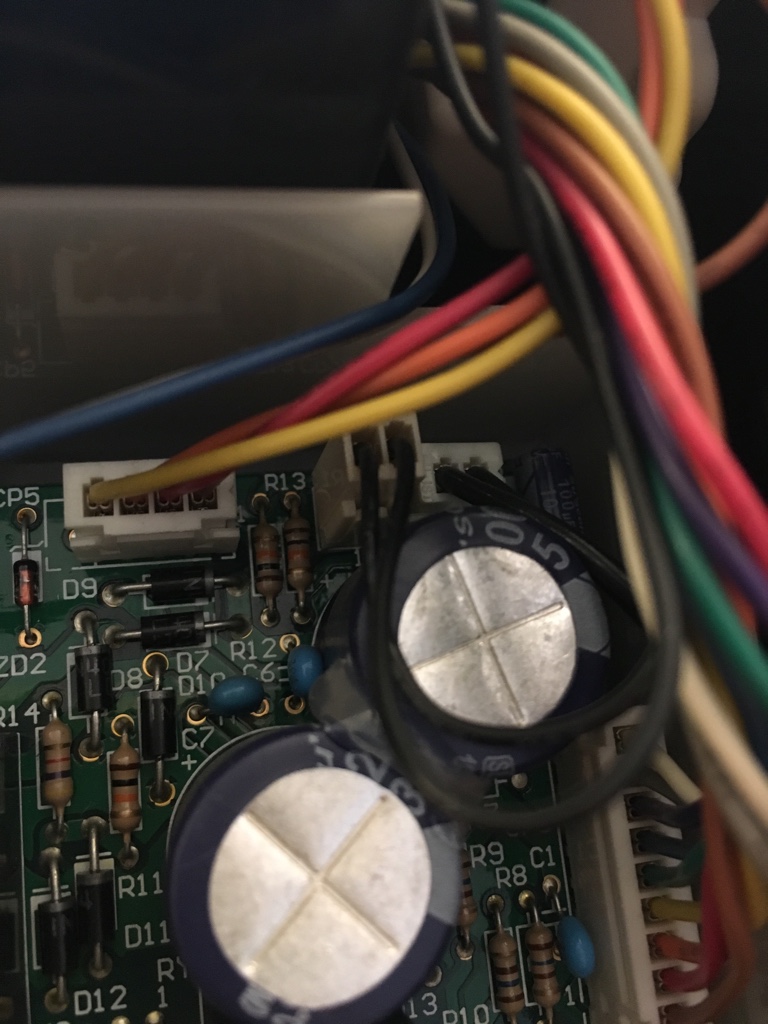

    • Guten Tag,
      Bei meiner C60 sind die gleichen Symptome wie oben bei Anne.
      Ein/Ausschalter muß gehalten werden.
      Dann erscheint Wasser füllen.
      Das ganze erst nach dem Wechsel der Brüheinheit.
      Reedkontakt Anschlüsse auf der Platine schon Mal kurzgeschlossen. Ergab leider keine Änderung.

      Die Bilder habe ich gesehen und die sagen mir auch was. Ich habe bislang noch keinen Stecker von der Leistungsplatine abgehabt.
      Ich wechsele erstmal den Ein/ Ausschalter und überbrücke den Reedkontakt auf Platine.
