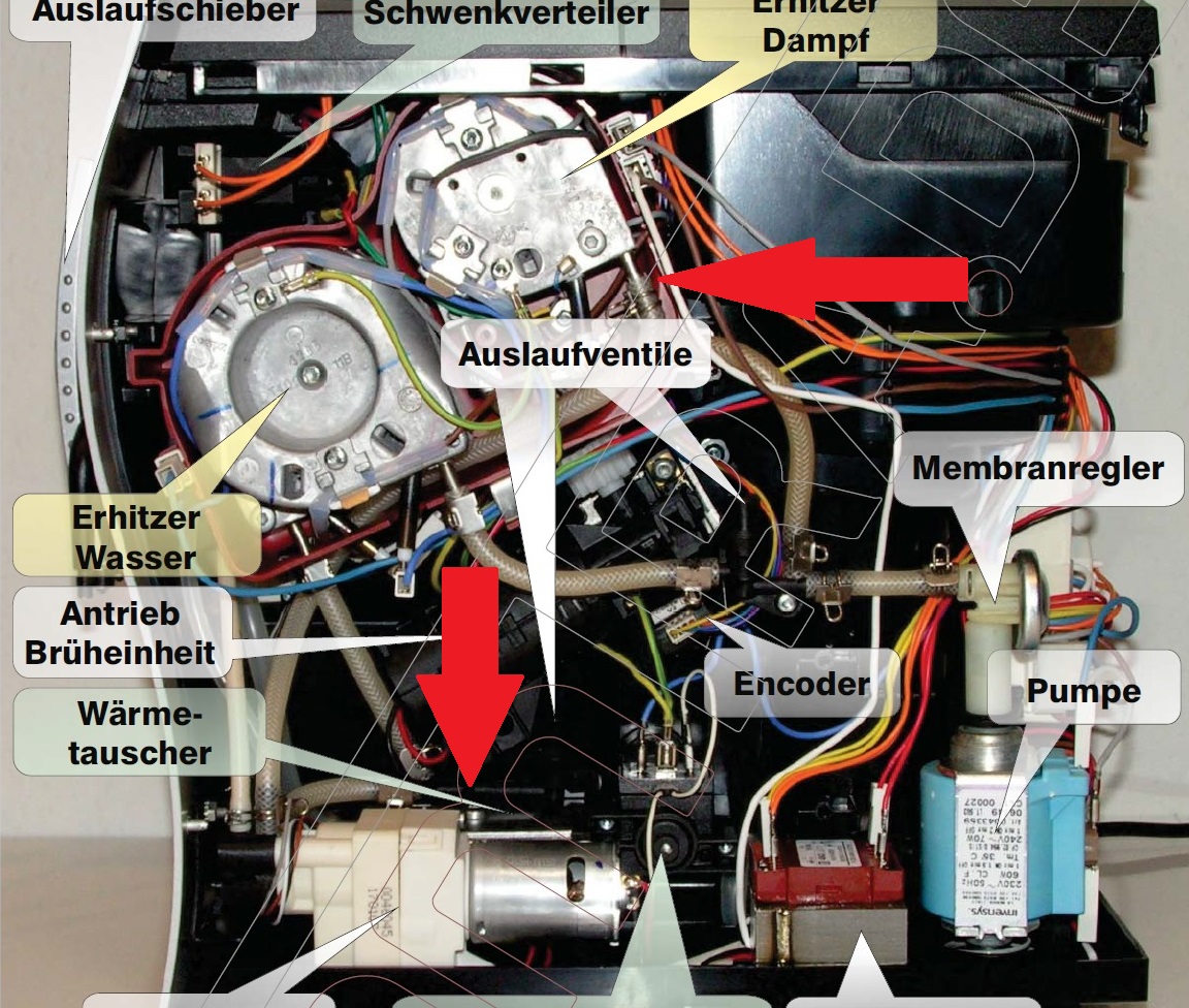

      anhand von Kalkspuren solltest du eigentlich erkennen können, wo es undicht ist.
      Undichtigkeit Nr. 1 ist bei der Z5 sicher der Wärmetauscher.
      Den solltest du dir mal ansehen.
      Sonst wäre es auch gut, wenn du hier mal ein gut beleuchtetes scharfes Foto von der linken Seite der Maschine hochlädst.
      Kai

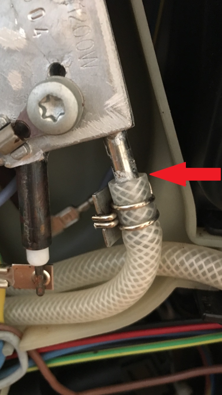

    • Um dir die Suche etwas zu erleichtern habe ich dir die beiden Stellen (Wärmetauscher und Dampferhitzer) mal markiert.
      Der Dampferhitzer ist an diesem einen Anschluss fast immer undicht.
      Und die Kalkspuren sind meist auch kaum zu erkennen.
      Anbei mal ein Bild einer Z5, die an dieser Stelle schon sehr undicht war- man sieht trotzdem nur wenig Kalk....
      Und unabhängig vom Modell werden die Maschinen aufgrund der Vibrationen der Pumpe am Membranregler undicht, wenn die Druckschlauchdichtung alt ist.

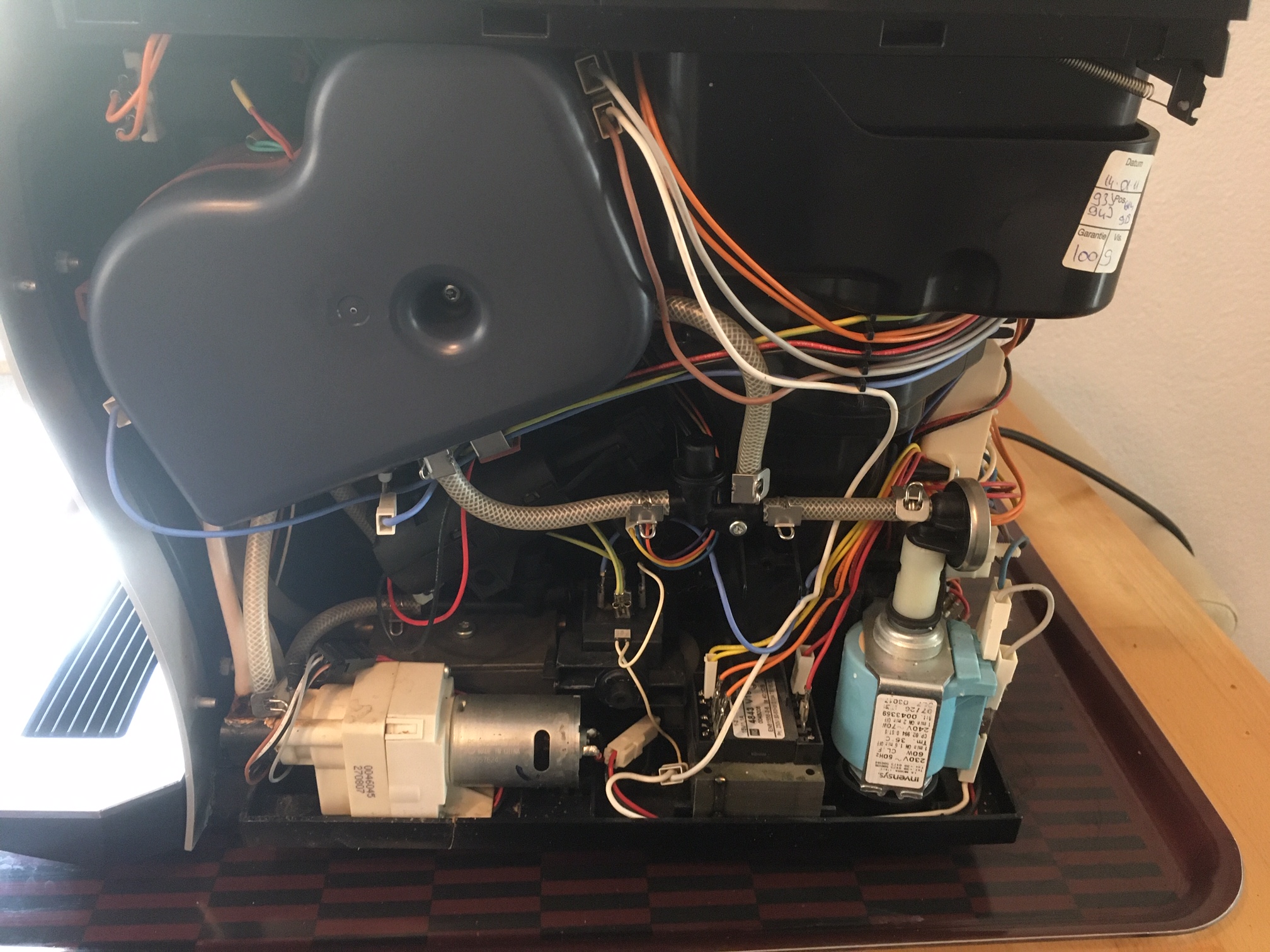

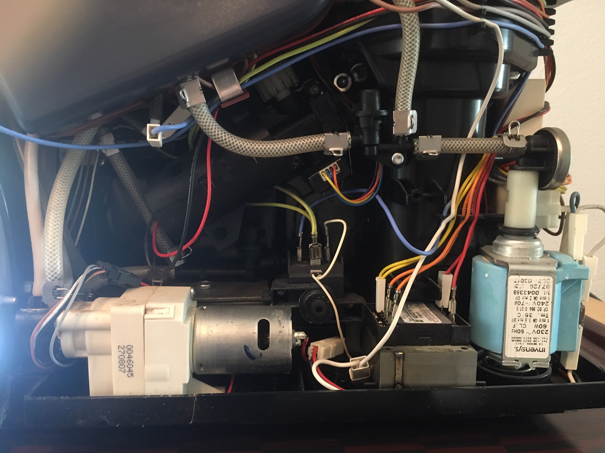

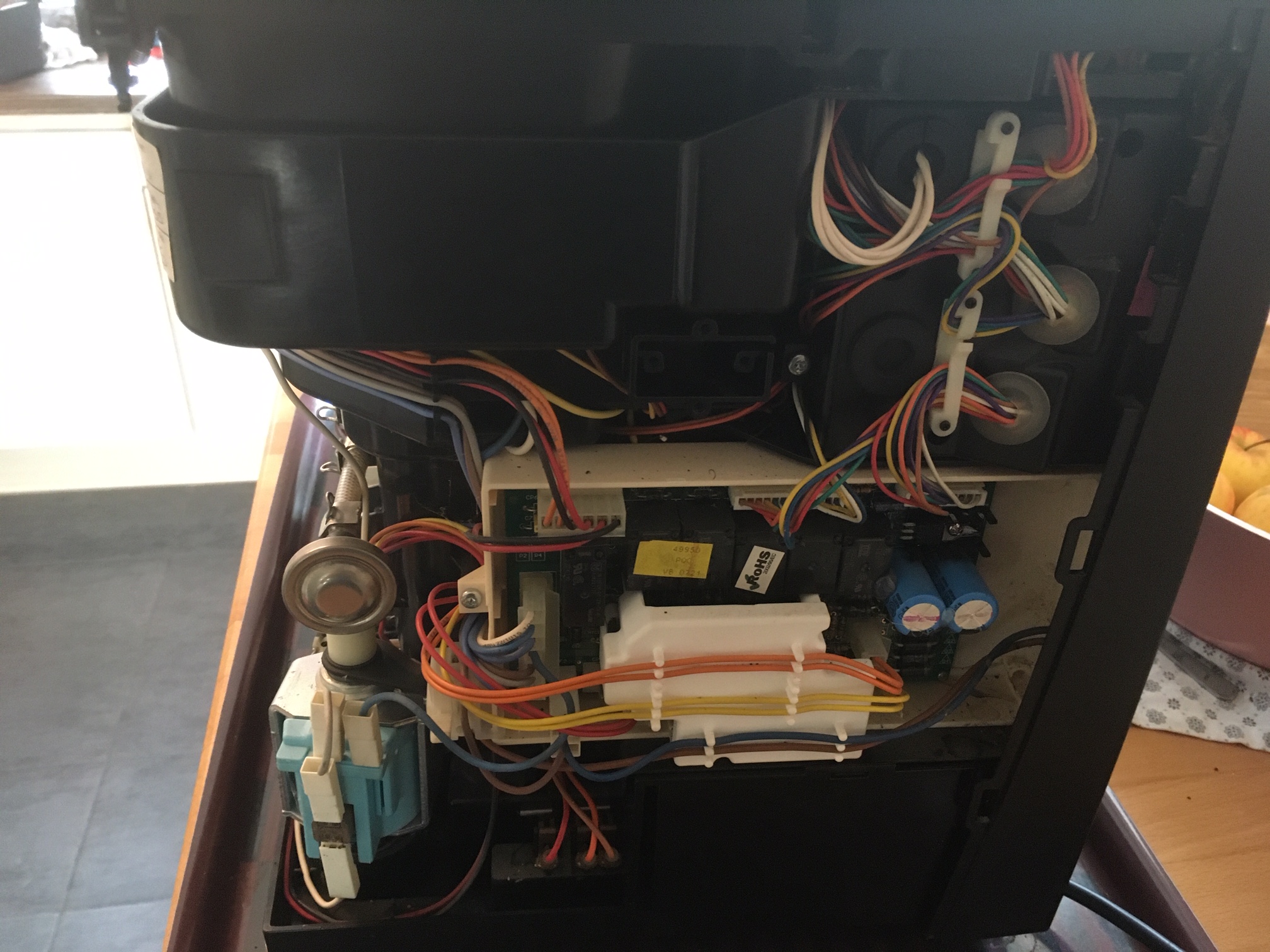

      sorry, nun war ich lange abwesend. Ich hab es einfach nicht hinbekommen zeitlich. Nun hab ich mein Gerät geöffnet, Bilder gemacht und das Entkaltungsprogramm laufen gelassen. Die graue Abdeckung bekomme ich nach Lösung der Schraube trotzdem nicht runter. Braucht man da rohe Gewalt?
      Ich seh eine nasse und leicht rostige Stelle links unten (müsste nach euren Bildern die linke Seite des Keramikventils sein). Während des Entkalktungsvorgangs sehe ich aber nichts rauslaufen an dieser Stelle). Aber unter der Maschine hat sich vorne links und recht ( wenn man direkt auf das Auslaufventil schaut) schon wieder Wasser gebildet.
      Kann es auch sein, dass das Wasser aus dem Wasserbehälter raus lauft, weil dort die Dichtung undicht ist (am Ventilöffner)?

    • Hallo.
      die graue Abdeckung hat noch Haltenasen.
      Kannst dir das Teil ja hier mal ansehen: komtra.de/jura-ersatzteile/jur…-kaffeevollautomaten.html
      Augenscheinlich läuft aber nichts von oben aus den Heizungen raus.
      Der Wärmetauscher sieht auch noch super aus.
      Es sind wohl direkt die Anschlüsse am Keramikventil.
      Wenn es aus dem Tank herausläuft, dann wird es vermutlich an der Verteilermanschette liegen.
