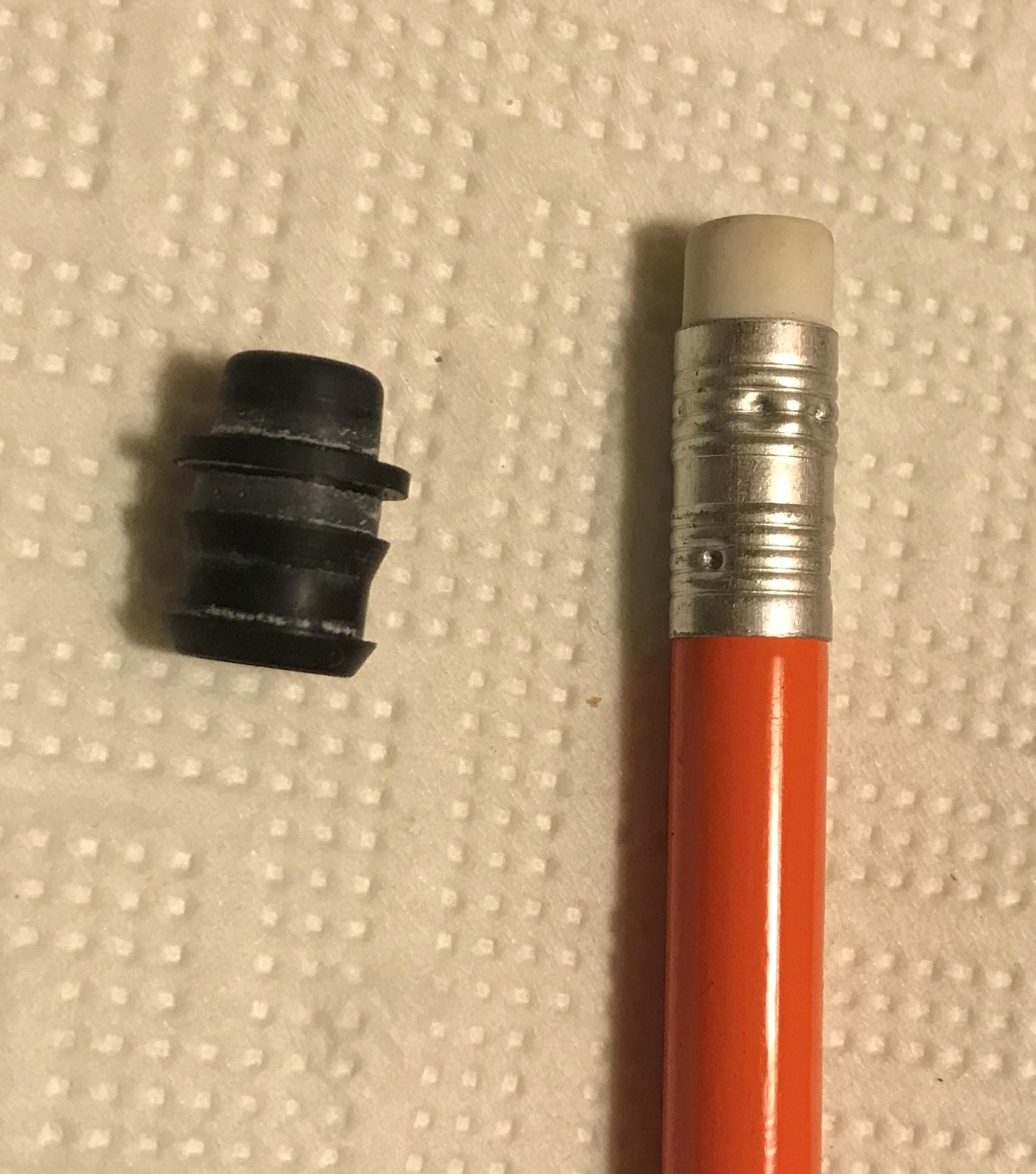

      Mein nächstes Problem ist eine Dichtung, bei der ich nicht weiß wo sie eigentlich hingehört. Diese fiel mir schon vor 2 Jahren beim Reinigen des Milchkannendeckels heraus, ich habe nicht rausgekriegt, woher und sie einfach weggelassen, da alles wie gewohnt auch ohne Dichtung funktionierte.

      Es ist ja definitiv NICHT die Dichtung für das starre Ansaugrohr in der Milchkanne. Kann mir jemand netterweise bitte sagen, wo diese Dichtung hingehört??? Und hat jemand einen Tipp, wie ich das festere Einklinken der Milchkanne an der Maschine erreichen kann? Sie lässt sich trotz nagelneuem Connektor sehr sehr leicht aufschieben, so leicht ging es auch als sie neu war nicht.
        480,29 kB, 1.643×1.861, 250 mal angesehen
    • Dieser Plöppel soll besseren Milchschaum machen. Bin mir aber auch nicht sicher, wo die hingehört. Probier es mal unten am Deckel, wo das Ansaugrohr reingesteckt wird.
