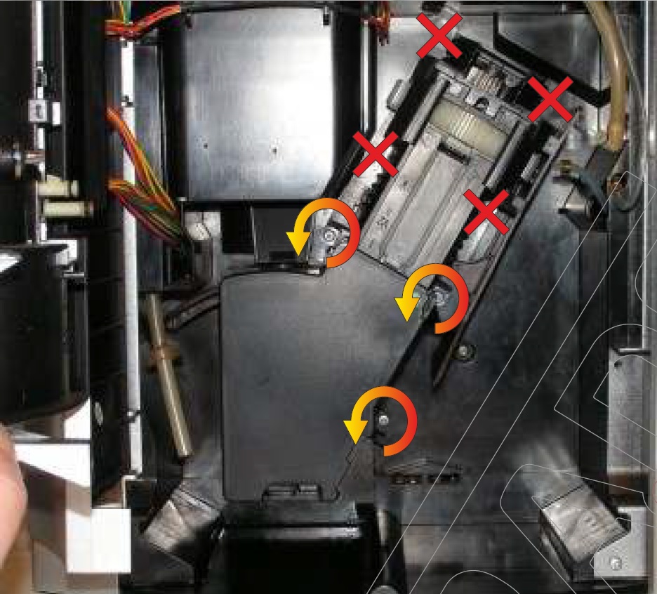

      Tatsächlich musste ich fünf Schrauben (drei an der Brüheinheit und die zwei hier angesprochenen oben an der Führungdwalze) lösen, um die Brüheinheit entnehmen zu können. Die beiden von oben haben mich irritiert, da die so nicht in der Anleitung waren.
      Wo gehören sie denn hin? Sie sind identisch mit den drei Schrauben von der Brüheinheit. Die Führungdwalze hat 6 Löcher. Sie war mittels der zwei Schrauben auf dem Video befestigt.

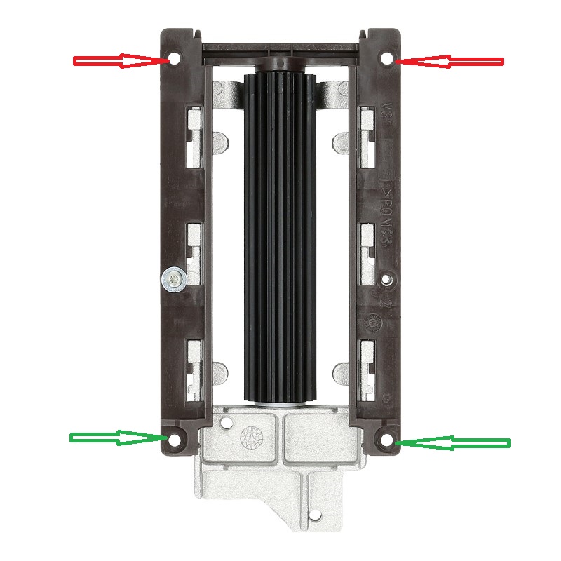

      Anscheinend kommt da ja gar keine Schraube hin und ich habe nun zwei über. X( Ich habe die Maschine übernommen und kann daher nicht sagen was der Vorbesitzer da gebastelt hat.. :whistling:
    • Es kommen zwei Schrauben in die Führungswalze und eine Schraube ins Drainageventil.
      Auf dem Bild sind die Schrauben, wie sie bisher bei dir in der Führungswalze montiert sind, mit roten Pfeilen markiert.
      Grün zeigt, wo sie hingehören.
      Die Reparaturanleitung von Komtra ist da auch sehr leicht verständlich.
