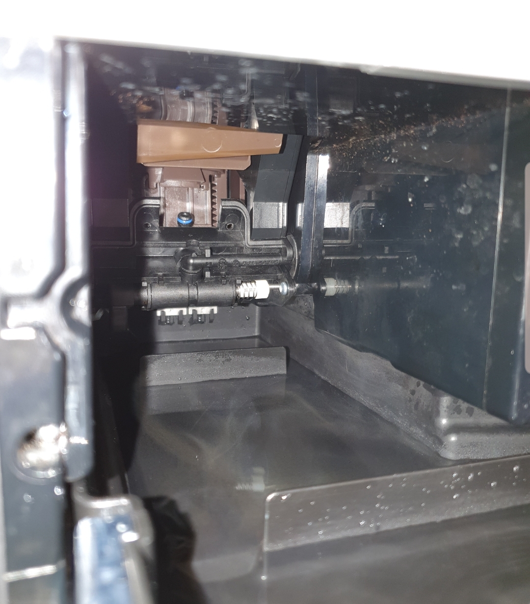

Wie gesagt: lass die Tresterschale weg und film beim Spülvorgang in das Innere der Maschine.
Ich bin mir sicher, dass man sehen kann, woran es liegt. -

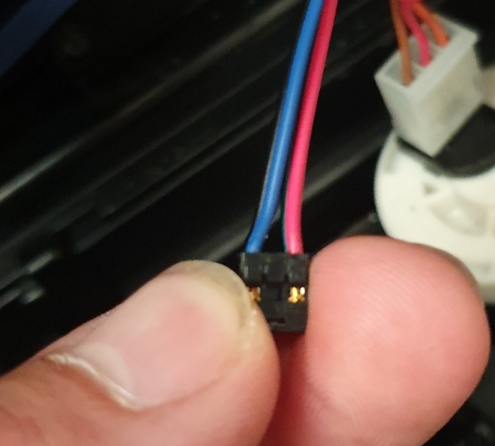

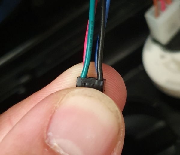

mal ne doofe Frage, wie ist denn der Drainagemotor angeschlossen bzw. wie sollte er es sein.
So sah es bei der Z7 aus.
so hab ich es auch. Anbei das Video von Spülvorgang. Das Wasser kommt da ja überall raus.

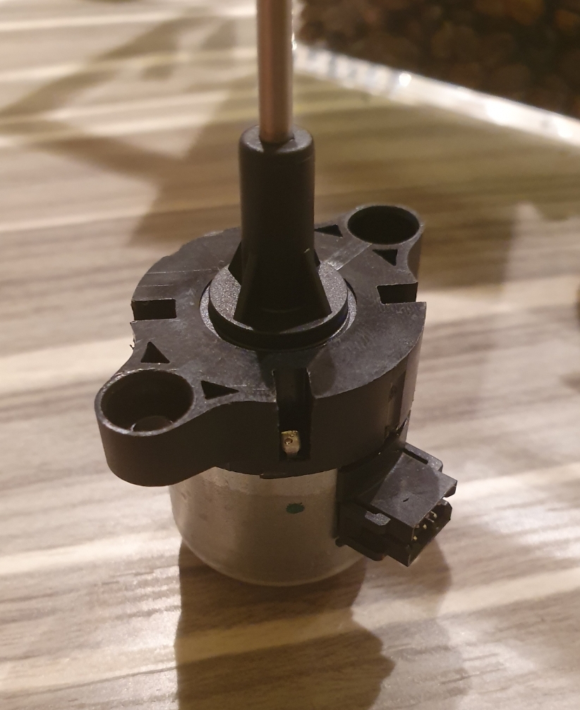

Vor allem fällt auf, dass der Drainagemotor kurz das Ventil öffnet und dann wieder zurück geht. Aber der Motor geht nicht mehr ganz in Ausgangsstellung. Der hängt irgendwo.
Der Motor ist heute angekommen und ist hier aus dem Shop. Irgendwie "quietscht" er auch etwas. An was kann es denn liegen, dass das Wasser am Steigrohr rauskommt?

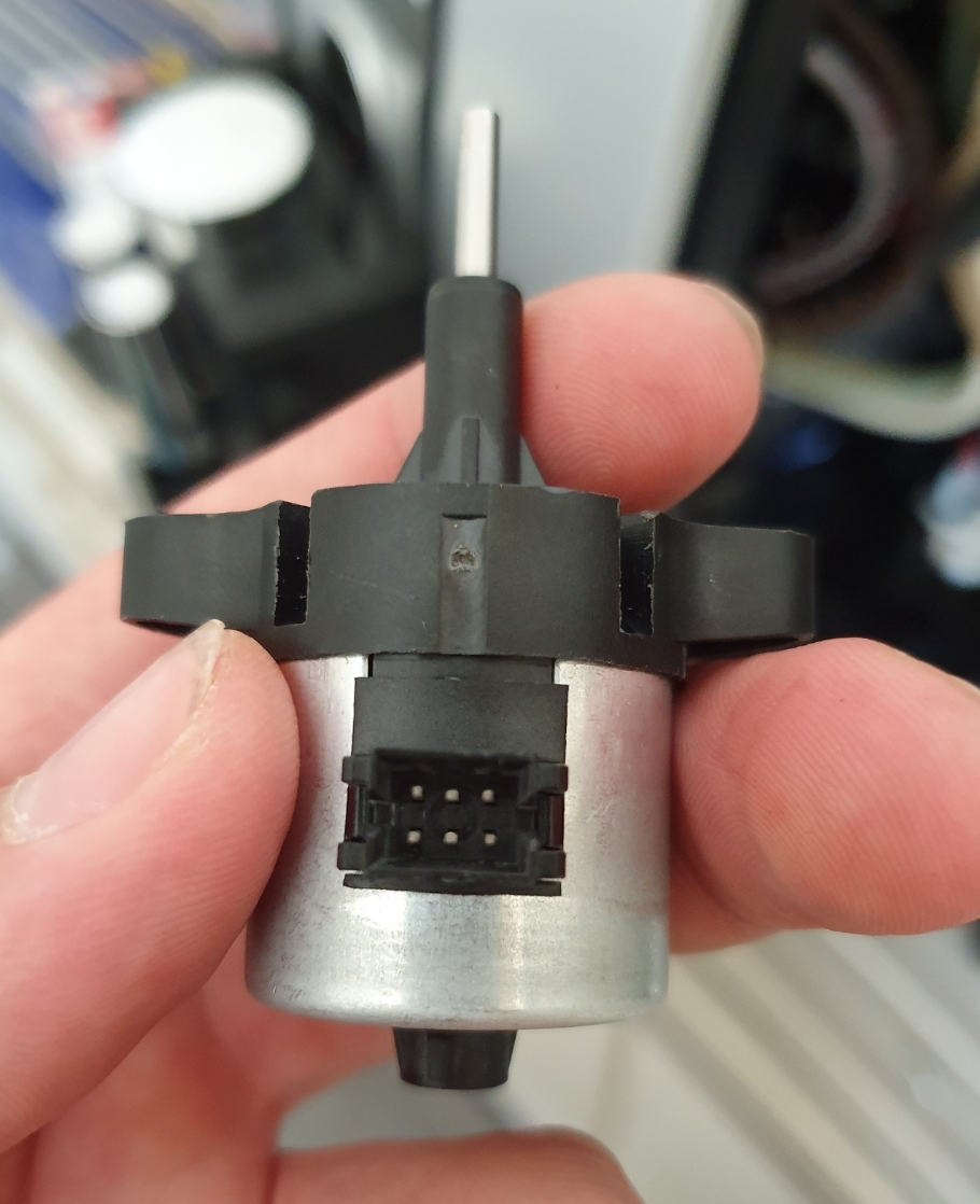

kann das sein, dass der "neue" Motor vllt mit einem defekt bei mir angekommen ist?
Eine normale Dichtung habe ich nicht montiert, sondern die dünne fürs Steigrohr. -
Möglich ist das.
Ist aber merkwürdig, dass der alte Motor defekt war und der neue auch.

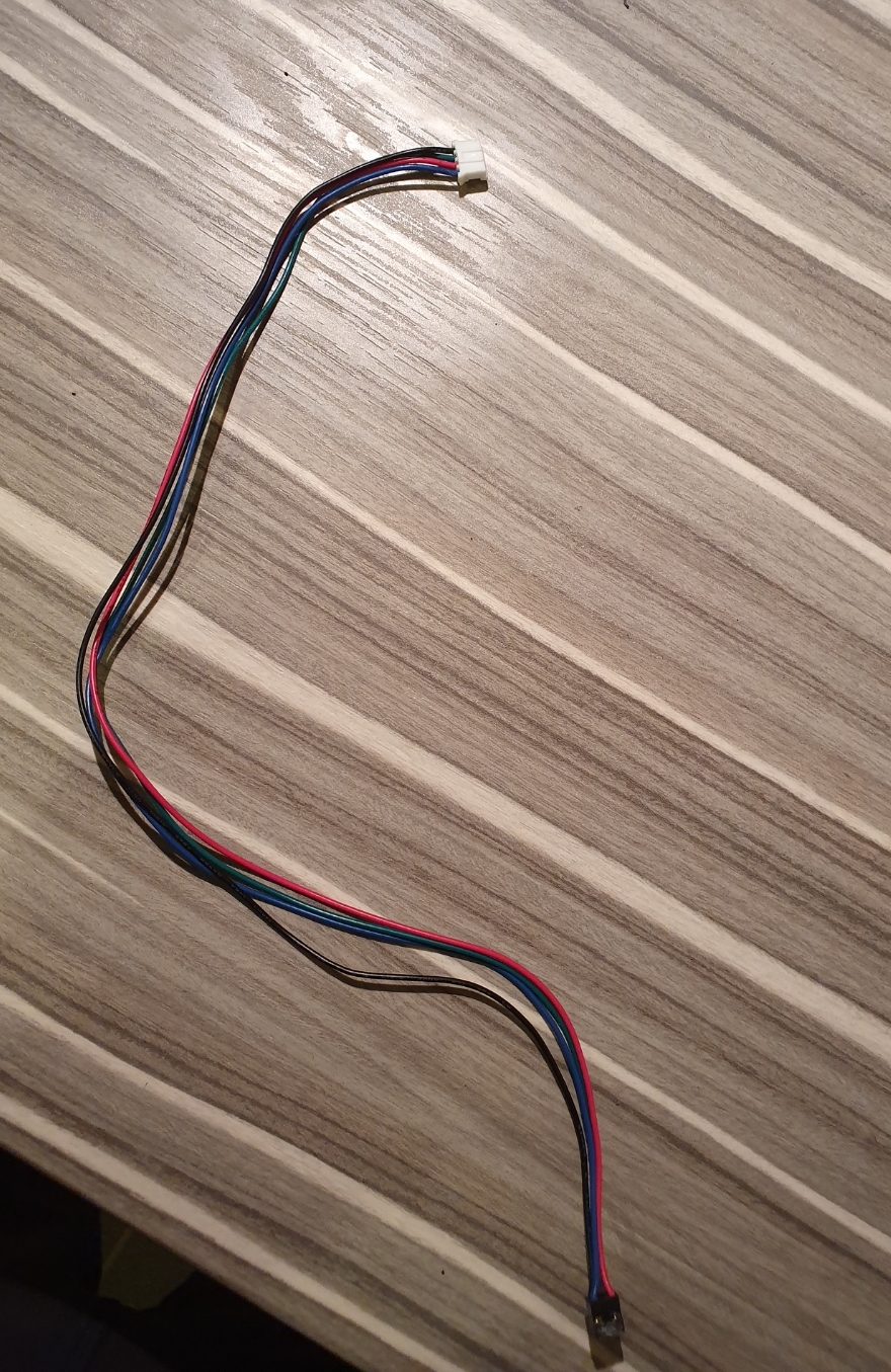

Vielleicht auch ein Kontaktproblem oder ein Kabelbruch.

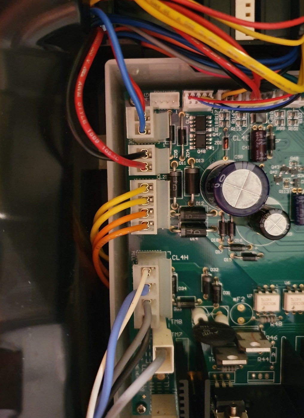

Hast du das Kabel schon mal vom Motor bis zum Stecker auf der Leistungselektronik verfolgt?
Vielleicht auch mal den Stecker neu auf die Elektronik stecken. -

also das Kabel hab ich überprüft, ich konnte nichts feststellen?
Das Problem ist jetzt zumindest sicher eingegrenzt. Der Drainagemotor fährt nicht mehr ganz in seine Ausgangssituation zurück und deshalb wird das Wasser nicht in die Brühkammer befördert. Der Drainagemotor hat irgend ein Problem. -
Wie sieht es denn im Reinigungsprogramm aus? Einen Defekt der Steuerung würde ich ersteinmal nicht annehmen. Ich habe so viele Motoren zum testen hier, entscheidend ist aber die Länge vom Stift, der sich bewegt. Ansonsten feil den Stößel/Kappe etwas ab, ist zwar nicht original aber wenn es funktioniert...Wer mich unbedingt privat kontaktieren möchte:

Hast du mal nachgesehen, ob der Stecker auf der Leistungselektronik vielleicht falsch rum gesteckt ist?
Wie so eine Art Rückwärtsläufer beim Antriebsmotor... -
Ich hab das Kabel komplett überprüft und an der Platine geht es nur in einer Stellung drauf (Nase).

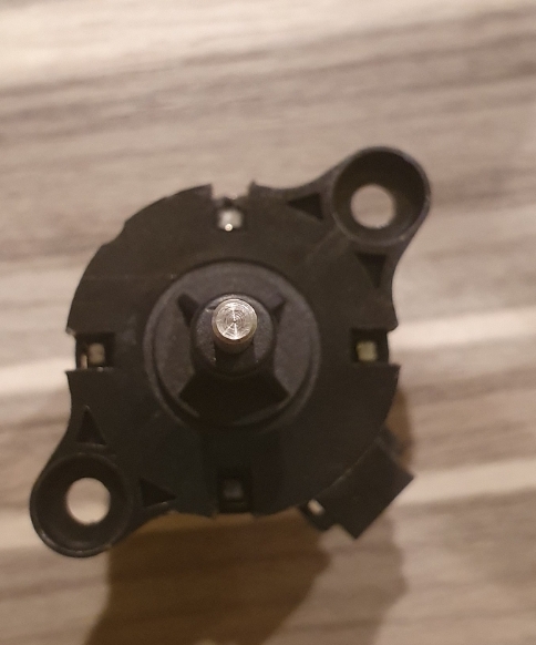

Der Motor bleibt beim geringsten Widerstand (Gegendruck der Feder des Drainagestifts reicht) hängen. Dies habe ich auch mit der Hand getestet. Halte ich den Motor einfach in der Hand, läuft er. Halte ich minimal mit dem Finger leicht gegen den Stift, bleibt er hängen. -
Also an der Brühruppe liegt es nicht. Wenn ich den Drainagemotor demontiere und dann das Reinigungsprogramm laufen lasse, wird das Wasser ganz normal durch den Auslauf gepumpt. Ich muss danach dann die Maschine direkt ausschalten, da ja sonst der Druck zu hoch ist und der Motor gegen Widerstand dreht, weil das Drainageventil ja nicht arbeitet. Also liegt meines Erachtens der Fehler am Motor. Habe komtra mal geschrieben. Ich hatte in anderen Bereichen auch schon defekte Ersatzteile, das könnte ja mal passieren. Leider habe ich zum testen momentan keinen anderen Motor da.
der Stift ist genau so lang, wie er sein soll. Wenn der Motor in Grundstellung ist, ist das Drainageventil auch in Grundstellung. Lediglich wenn der Motor den Ventilstift betätigt, hängt er sich beim zurückfahren aufgrund des Gegendrucks auf. Wenn der Motor frei, ohne Gegendruck, laufen kann, läuft er auch wieder in Grundstellung.
