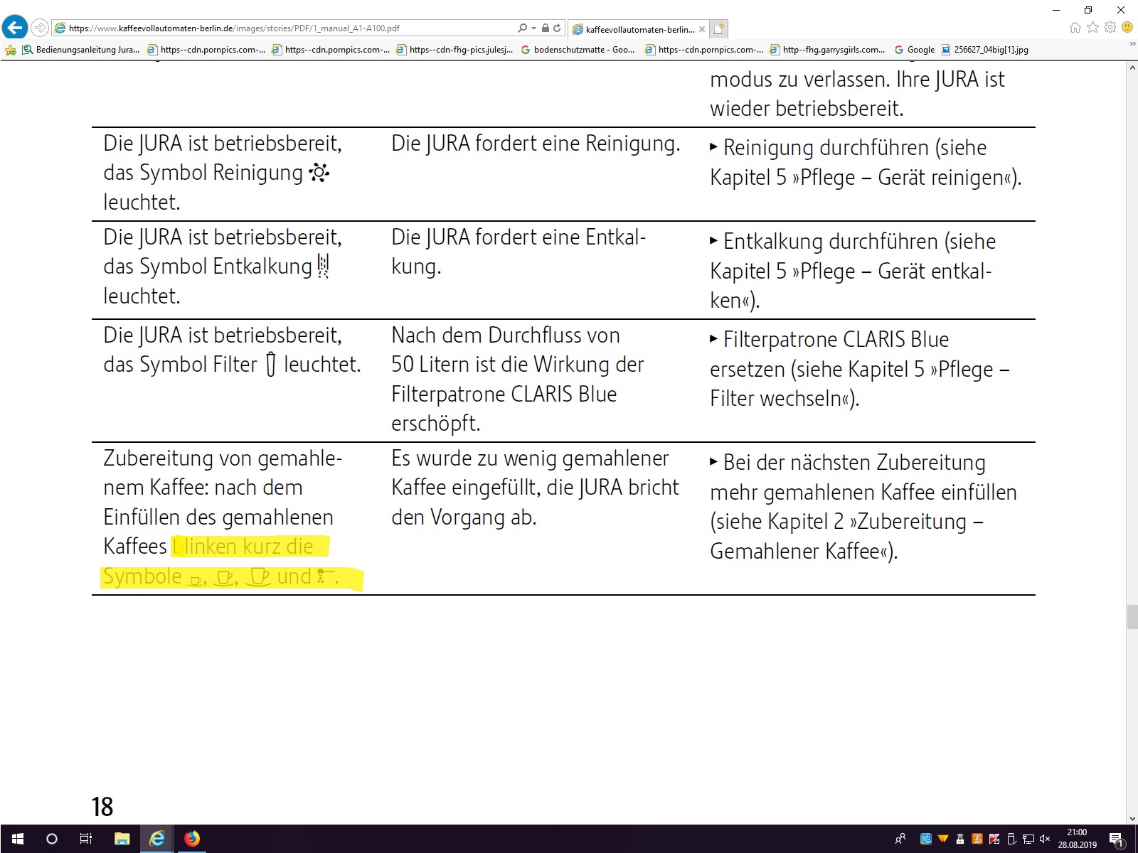

    • Hallo Gerald,
      hast du zu der Maschine die Bedienungsanleitung?
      Die LED "Pulverschacht" gibt es nicht. Vermutlich meinst du die LED "gemahlener Kaffee".
      Anbei mal eine Seite der Bedienungsanleitung.
      Diese 4 blinkenden LEDs bedeuten eigentlich, dass nach Öffnen des Pulverschachts zu wenig gemahlener Kaffee in den Pulverschacht eingefüllt wurde.
      Aber dass die Meldung gleich beim Einschalten angezeigt wird ist natürlich ungewöhnlich.
      Bevor jetzt eine Störung an der Elektronik anzunehmen wäre würde ich erstmal den Schalter am Pulverschacht überprüfen.
      Wenn der Pulverschacht nicht geöffnet wird dürfte es diese Fehlermeldung eigentlich gar nicht geben.
      Kai

      Leider ist in der Anleitung auch die Rede von "kurz" meine blinken aber immer.
