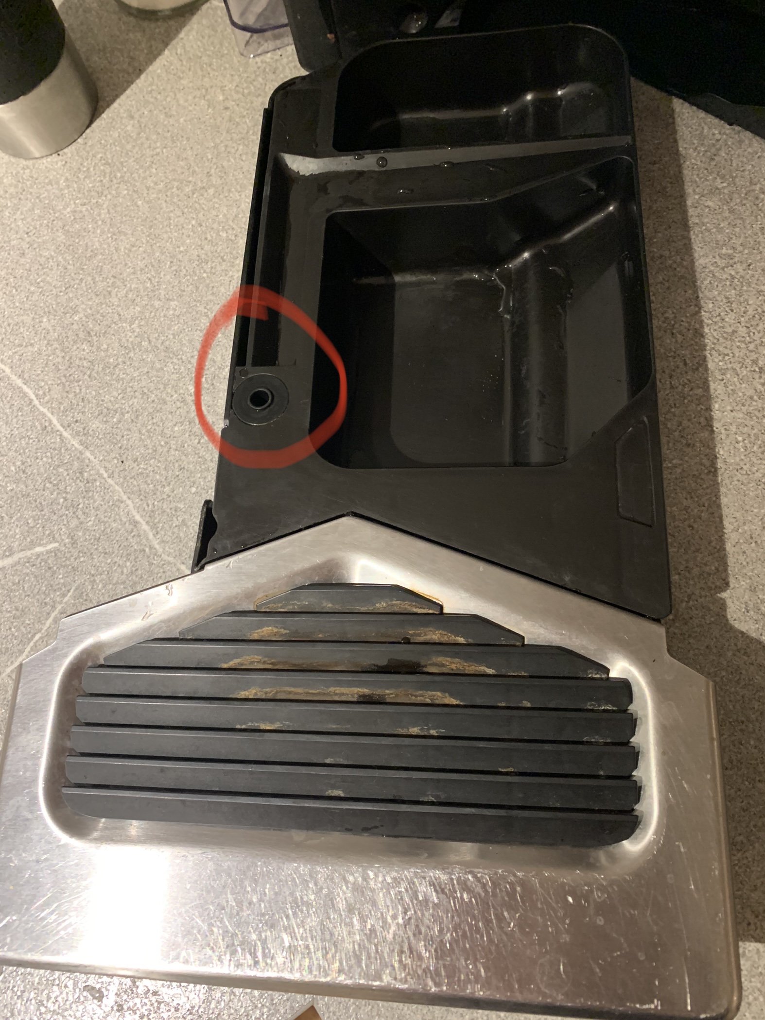

Moin zusammen,
nach 3wöchiger, urlaubsbedingter Abwesenheit spuckt unsere Eq9 S300 leider zu wenig Kaffee aus - bei z.B. eingestellten 200ml kommen nur ca. 120ml in der Tasse an. Auffällig ist der Anstieg von klarem Wasser in der Auffangschale (nicht dem Tresterbehälter). Das Wasser scheint also irgendwo "vorbeizulaufen" anstatt durch den Kaffee gepresst zu werden. Den auffälligen Fehler "Brüheinheit reinigen" haben wir kaum und wenn, dann lässt er sich beheben. Der an der Brüheinheit entlang laufende Gummischlauch ist je nach Siebstellung stark geknickt, aber ob der damit etwas zutun hat....keine Ahnung. Erste Maßnahmen waren eine exorbitant hohe Anzahl an Entkalkungs- und Reinigungsvorgängen (ich dachte aufgrund 3wöchigem Stillstand....Ablagerungen... etc..). Wirklich etwas gebracht hat es nicht. Ich habe die Maschine geöffnet, aber da hörte es dann auf. Ich bin an keine Stelle gelangt, an der ich irgendwelche Dichtungen etc. tauschen könnte. Auch generell finde ich wenig erhältliche Ersatzteile zu der Maschine, die ja nun auch schon fast 4 Jahre alt ist....Zufall?
Hat jemand noch einen entscheidenden Tipp oder ist das ein Fall für den Reparaturdienst? kann ich die Maschine geöffnet laufen lassen, um mal zu schauen, ob man das Wasser irgendwo sieht?
