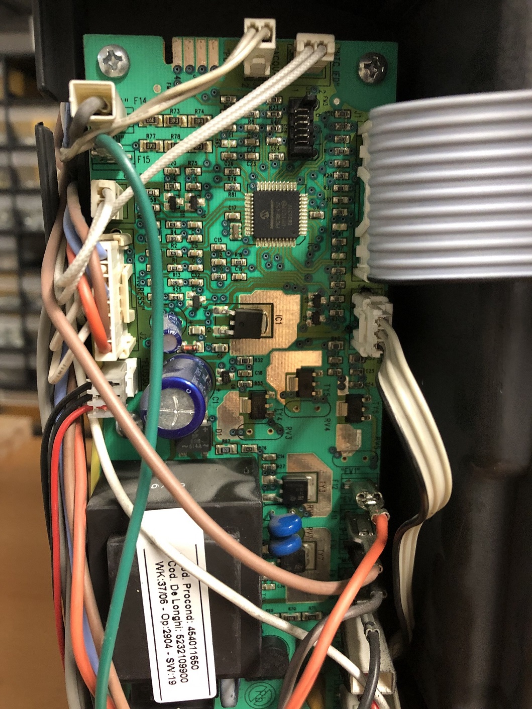

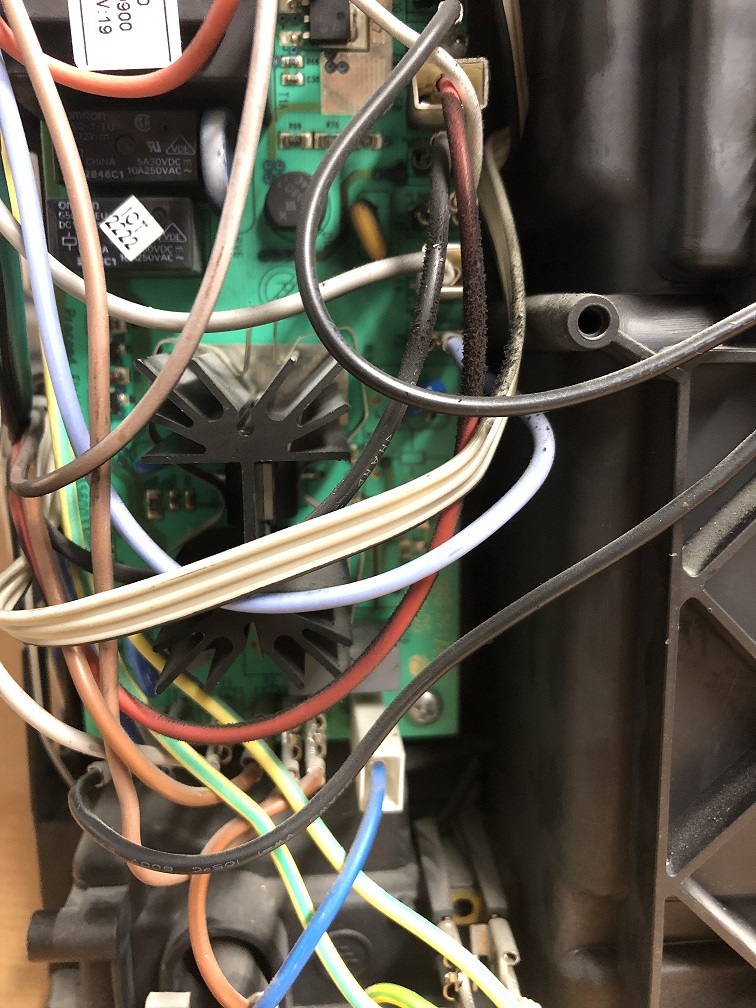

    • Lade mal ein paar Bilder von der Leistungselektronik hoch.

    • Die Leistungselektronik sitzt auf der linken Seite, eine große Platine. Meine Vermutung ist ein Kurzschluss im Bereich um den TY7 auf der Leistungselektronik.
    • Ein Photo kann ich anhängen,
      Das rote Kabel bei Motor + hat einen schwarzen Brandbeschlag
      Das Zahnrad mit dem Zahnriemen dreht sich beim Einschalten nicht, obwohl sehr laute Geräusche kommen und ohne der Seitenwände hört man ein Klicken.
      Das Geräusch hörts so an, wie beim Start und beim Hochfahren der Brühgruppe, nur das die sich nicht bewegt

    • Kannst du ein Soundfile von den lauten Einschaltgeräuschen hochladen?
    • Nicht mehr probieren, sonst geht die Leistungselektronik noch hopps. Der Antriebsmotor der Brühgruppe ist hin.
