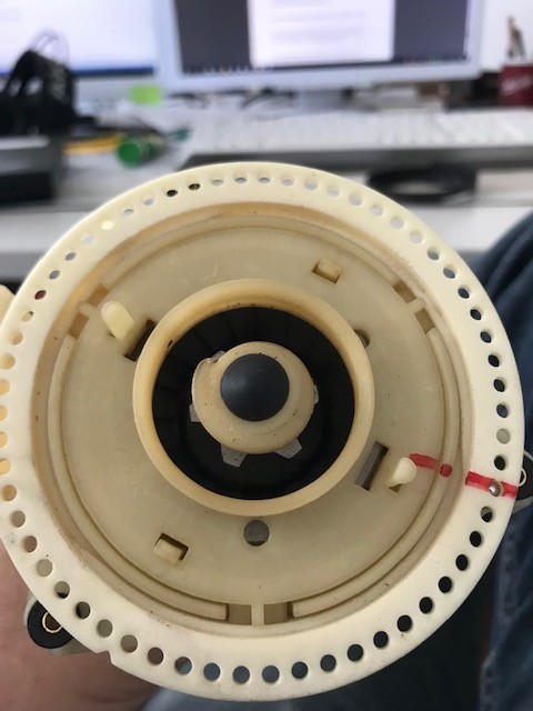

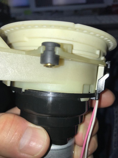

      Nach dem Reinigen der Mahlwerks wird nun viel zu grob gemahlen (bei kleinster Einstellung). Teilweise so sehr, dass die Maschine das Pulver trocken wieder hergibt, weil das Volumen zu groß ist.
      Habe das Mahlwerk nochmal ausgebaut, kann aber keinen Fehler sehen. Alle drei roten Striche fluchten. Es scheint auch nicht anders einbaubar zu sein, so dass bei Flucht aller Markierungen der Mahlgrad kleiner eingestellt wäre. Von Flucht der Markierungen aus läßt sich der Mahlgrad noch 5 Klicks kleiner stellen. Den schwarzen Ring hatte ich so aufgeklipst, dass der äußere Pfeil ebenfalls auf die rote Markierung zeigte.
      Habe mal Bilder hochgeladen, vielleicht hilft es:

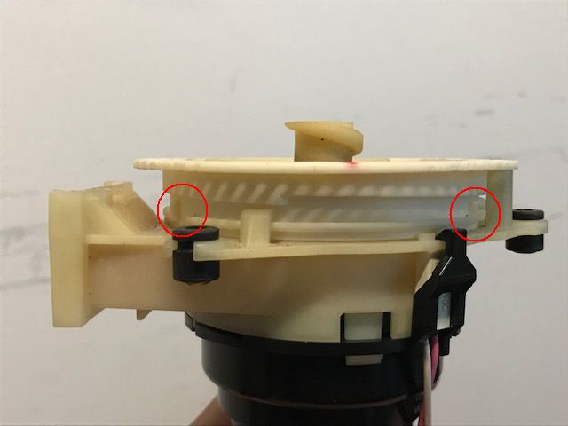

    • Habe ich ja geschrieben, dass in meiner Jura F50 das gleiche drin ist. Ist schon einige Tage her, dass ich das zerlegt habe, aber ich meine der Einstellring wäre dort anders. Bei Jura kann man glaube ich ganz zudrehen und dann um x Klicks wieder auf machen. Hier ist das nicht so. Das Einstellrad läßt sich maximal einen Viertelkreis bewegen, da am Einstellrad Anschläge sind (s. Bild).
      Ich habe das Mahlwerk jetzt nochmal komplett zerlegt und neu zusammengebaut. Die Schraube der Einzugsschnecke habe ich angezogen, bis der Motor begann sich mitzudrehen. Diesmal anders gemacht: Ab da eine Viertelumdrehung zurück.
      Den oberen Mahlstein habe ich nochmal aus der Halterung ausgebaut und um 180 Grad gedreht wieder eingebaut. Eigentlich dürfte das nix ausmachen, aber man weiß ja nie....
      Ergebnis: Mahlgrad ist jetzt OK und es kommt ein Puk raus. Der ist zwar etwas matschig, aber das Problem habe ich hier schon öfter gelesen.
