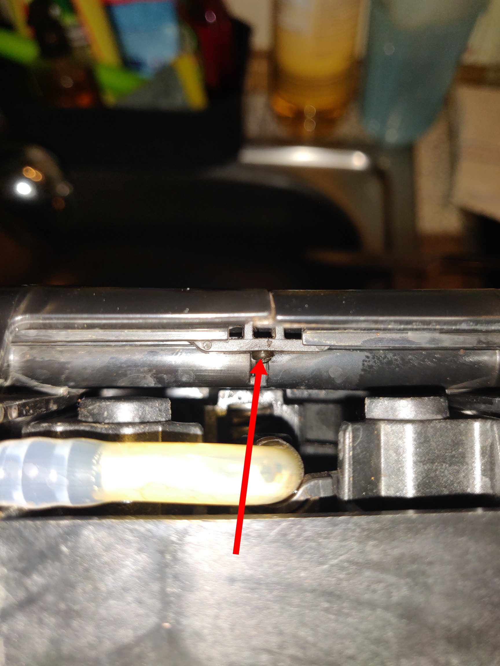

    • Ich denke auch nicht, dass das Drainageventil das Problem ist, sondern die Fluidkupplung, die an die Brüheinheit oben anschließt. Die hatte sich gelöst, weil die zugehörige Klammer auf der Rückseite abgegangen ist. Die Klammer haben wir wieder angebracht, aber die Fluidkupplung wackelt leicht. Müsste sie nicht ganz fest sitzen? Ein Video versuche ich nochmal aufzunehmen, das gemachte ist leider zu groß

    • Also so wie es aussieht, kommt das Wasser aus dem oberen Bereich der Brüheinheit.
      Du hattest oben geschrieben, dass die Brüheinheit zerlegt wurde. Wurde sie auch wieder richtig zusammengebaut?
      Gerne vergisst man oben den Dichtungsgummi, welcher das Steigrohr beim Brühen abdichtet. Oder den O-Ring am Steigrohr beim Cremaventil.

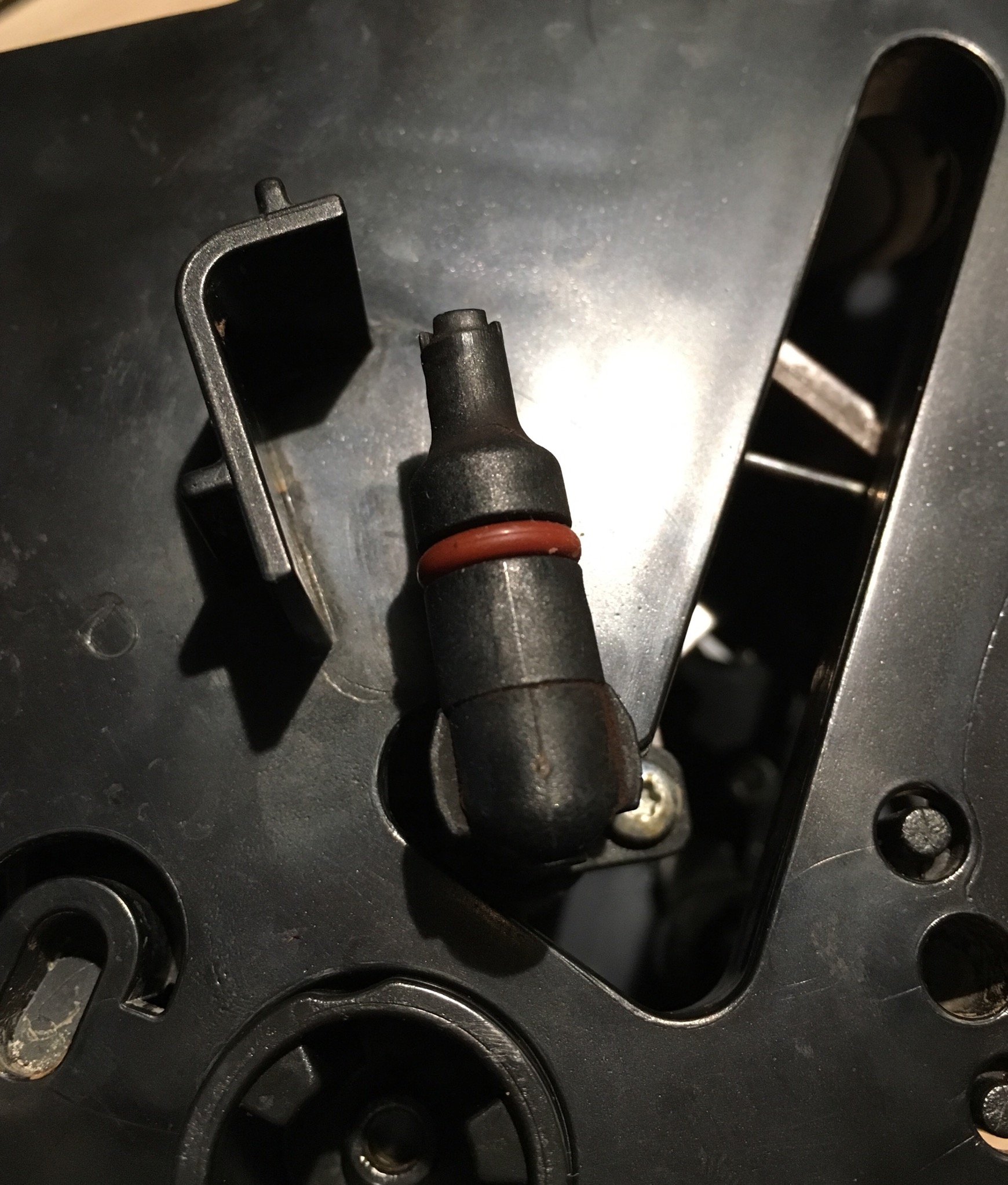

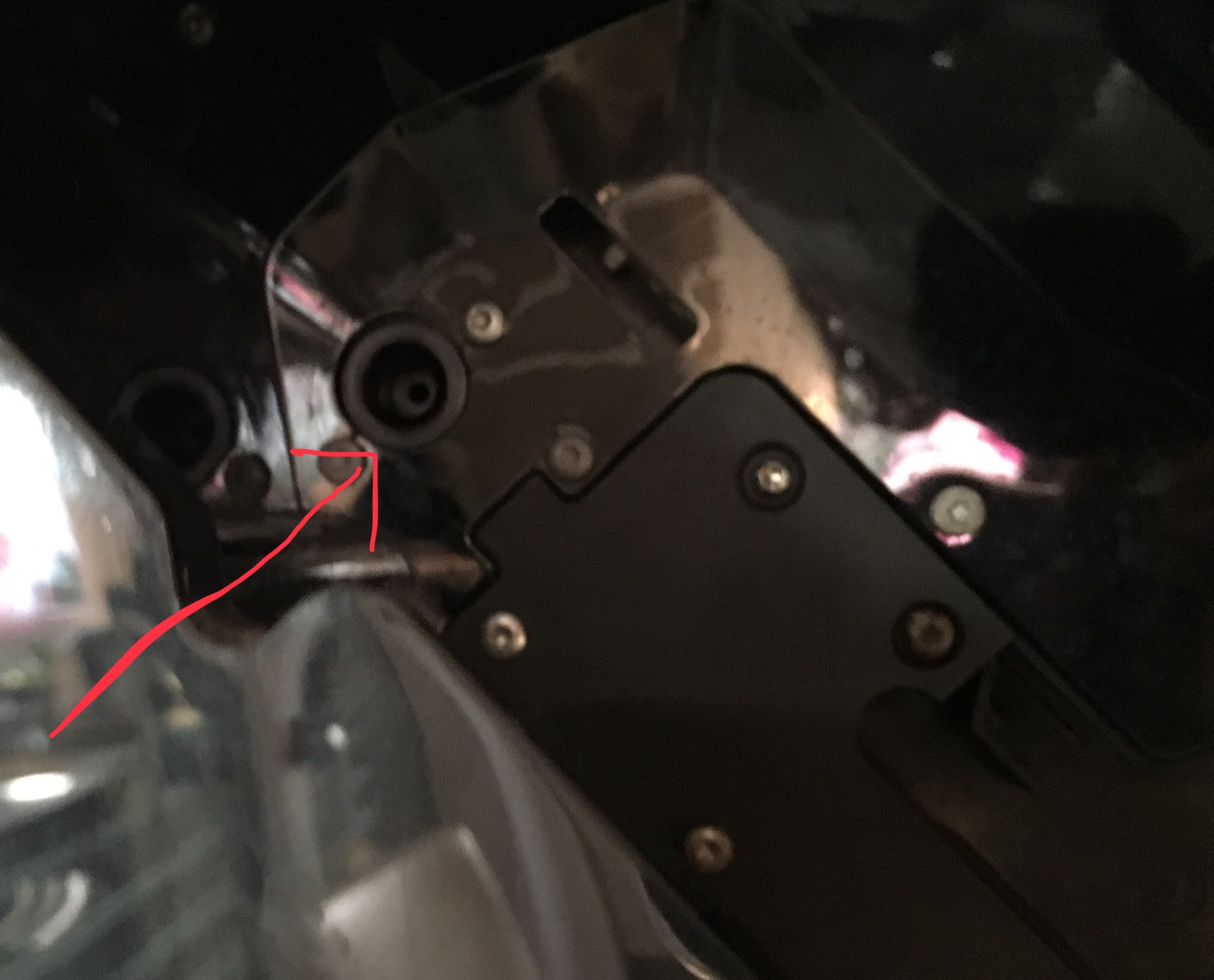

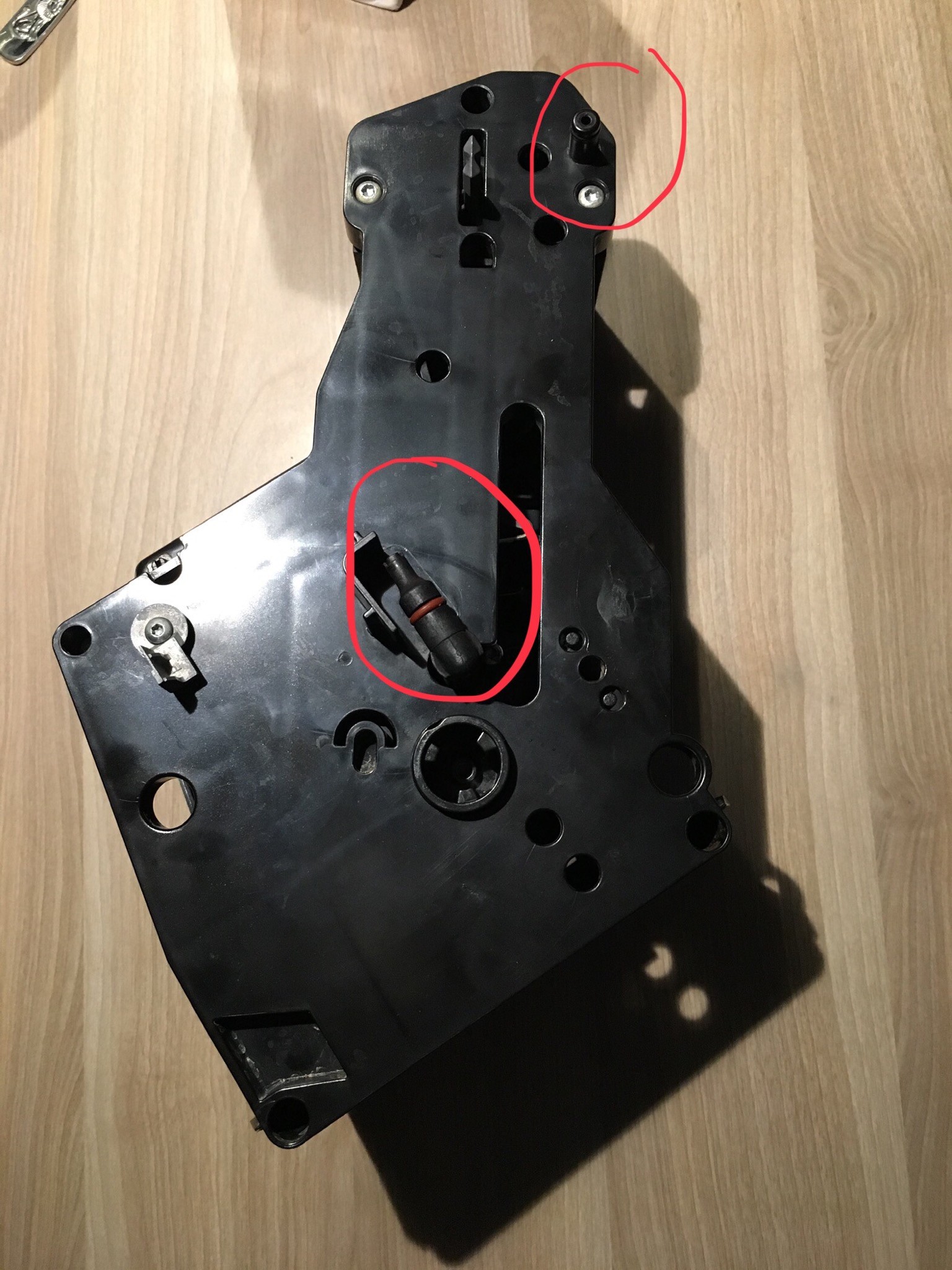

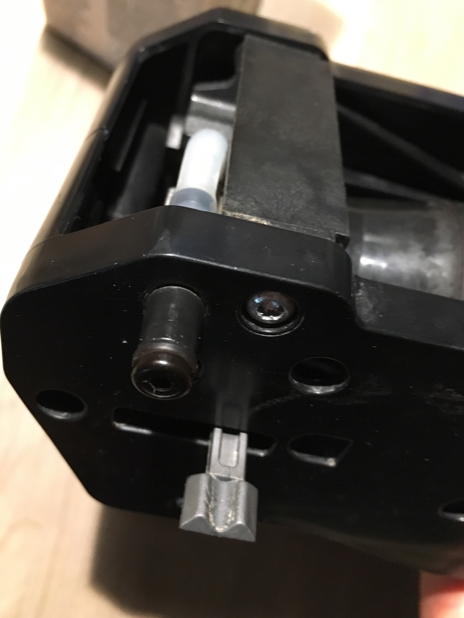

    • Ich vermute mal, diese beiden Dichtungen sind gemeint. Die kleinen Dichtungsringe sitzen eigentlich noch an den stellen fest. Die habe ich zum reinigen gar nicht entfernt. Oder gibt es da noch andere Dichtungen?
