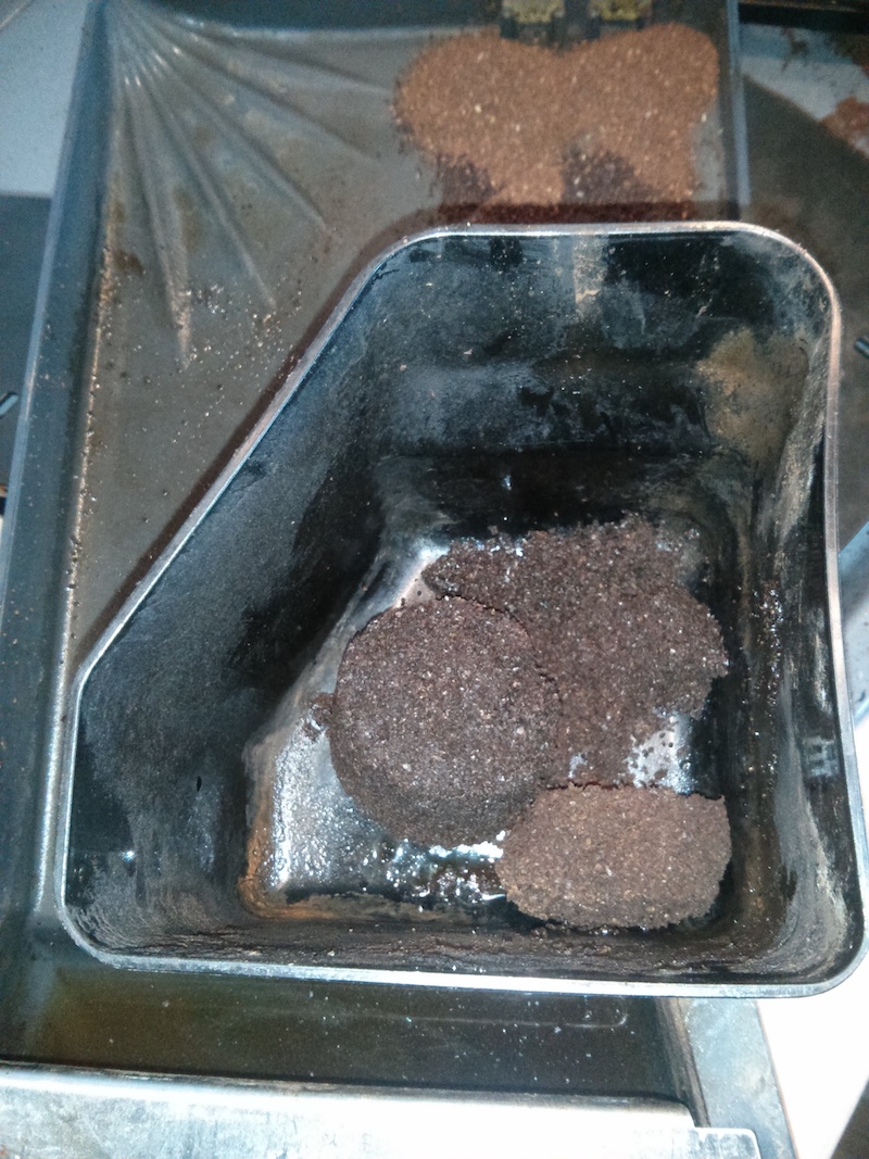

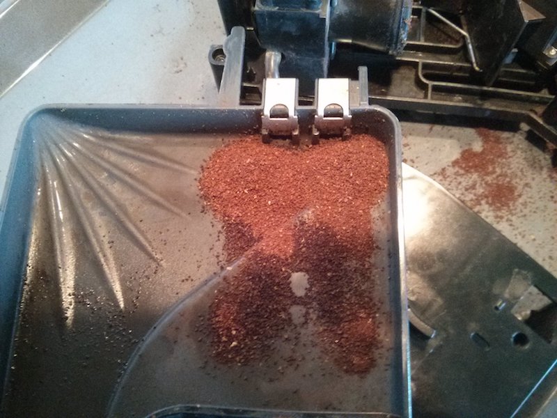

      jetzt habe ich nochmal neuen Mahlsteine und die Dichtung für den unteren Stößel verbaut.
      Kaffee schmeckt jetzt gut. Es gibt schöne Trester-Kuchen.
      Allerdings wirft die Maschine im hinteren Bereich trockenes Kaffeepulver aus. fällt scheinbar nach dem Brühvorgang hinten runter, wenn man bei geöffneter Tür beim Brühvorgang zuschaut.
      Montiert habe ich glaube ich richtig. Kann es sein, dass es noch zu grob ist und es einfach zu viel Mehl ist, das "übrig" ist?
      Anbei Bilder.
      Vielen Dank schon mal!

      könnte noch ein wenig grob sein - aber es ist auf jeden
      Fall zuviel. Das ist auch nicht gut für den Antrieb. Aus
      diesem Grund hatte ich gesagt, dass V3 genommen
      werden sollte.
      Du schreibst, dass Du V5 eingebaut hast. Das ist dann
      das Ergebnis, da V5 zuviel Pulver mahlen. Also noch
      soweit es geht die Kaffeestärke vorne reduzieren, da
      die angezeigten Texte nichts mehr mit dem Ergebnis
      zu tun haben. Da wird aus SehrMild leicht ExtraStark.
      Auf jeden Fall die Kaffeestärke so einstellen, dass
      die Brühkammer keinesfalls mehr als zu 4/5 gefüllt
      wird, sonst werden die Komponenten (Antrieb und
      Brüheinheit) auf Dauer überlastet.
    • die Fotos sind sogar nur auf der Stellung "normal plus" gemacht. hatte ich ganz vergessen auf "extra stark" zu stellen.
      Ich habe jetzt ja diverse Mahlsteine hier:
      Beeinflusst der Ring eher die Menge, oder der Kegel? da könnte ich ja etwas experimentieren.
      Und bei der der 4/5 Füllung frage ich mich, was 100% sind...
      Du kannst versuchen eine passende Paarung zu finden.
      Meist hat der Ring mehr Einfluß als der Kegel - geht aber
      auch andersrum. Hatte ich erst gestern - da war ein falscher
      Aroma+ Kegel mit einem normalen Ring gepaart - mit dem
      Ergebnis, dass die Einstellung mild bei 1-Tassenbezug (ist
      das niedrigste bei der Jura C9) ca, 120% Mahlgut eines
      2-Tassenbezugs produziert hat.
      4/5 sind knapp 100% bei der Siemens.
