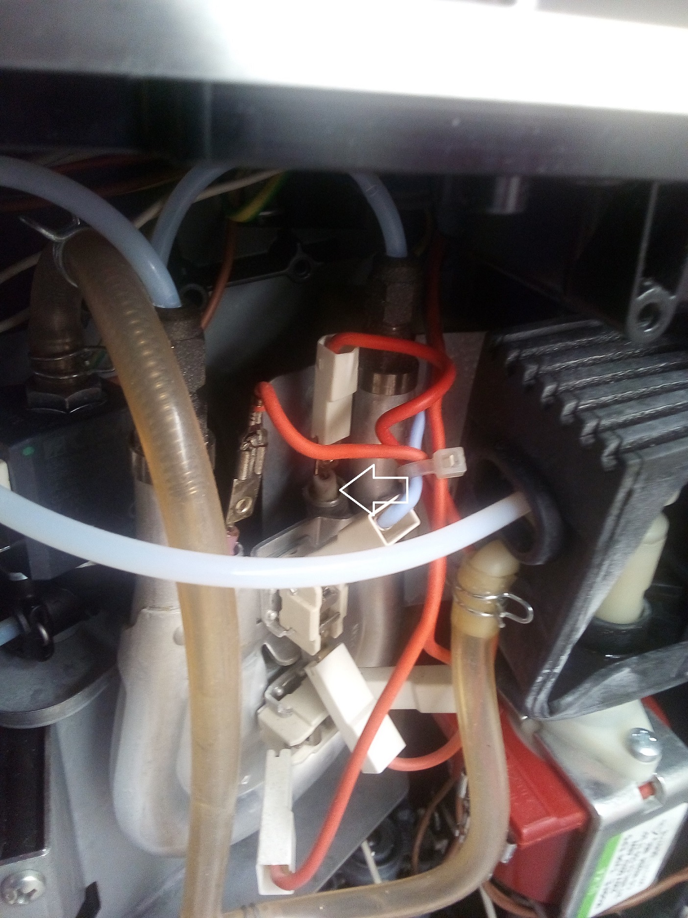

    • Also, heute habe ich die Maschine geöffnet. Ich habe gehofft, dass es vielleicht nur ein Schlauch ist. Aber die waren alle in Ordnung. Bei Kaffeeentnahme und beim Spülen blieb alle trocken. Aber bei der Heißwasserentnahme lief das Wasser in Strömen. Die Quelle habe ich auch gefunden. Sieht aus wie ein Durchlauferhitzer. Das Wasser tritt nicht an den Schlauchanschlüssen heraus, sondern da wo das Kabel rein geht. Ich vermute mal , dass es ein Fühler ist. Bilder anbei.
      Vor einem halben Jahr war die Maschine schon bei Delonghi in der Werkstatt. Für das Geld hätte ich gleich eine Neue kaufen können.
      Damals wurde gemacht:
      - Elektroventil erneuert
      - Magnetventile erneuert
      - Pumpe erneuert
      - Heizung erneuert
      - Durchflussmesser erneuert.
      Kann mir jemand sagen, ob dieser Defekt etwas mit der Reparatur zutun hat oder dies ein ganz neuer Fehler ist. Wie heißt das defekte Teil und gibt es eine Anleitung, wie ich das selbst tauschen/reparieren kann. Bekomme ich das Teil hier?
      Danke im voraus für eure Hilfe.

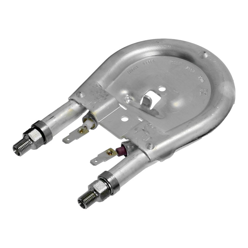

    • Ich hab da was gefunden und vermute, das ist der Übeltäter.
      Heizelement Schnelldampf für DeLonghi Kaffeeautomaten
      Wenn ich richtig liege, gibt es eine Anleitung, wie ich das Teil tausche. Ich sehe nirgends eine Schraube und weiß nicht, ob ich die Kabel einfach so abziehen darf.
      Die Frage, wo ich das Teil bekomme hat sich damit erledigt.

    • Super, dann bestell ich das mal. Danke für den Tipp mit der Wärmeleitpaste. Daran hätte ich nicht gedacht.
      Bei der letzten Reparatur wurde die Heizung oben wo der Brühkolben dran ist getauscht.
      Muss man das weiße Teil, wo die Kabel rein gehen abziehen. Ist das das Thermostat? Ich habe keine Schrauben gesehen. Oder ich muss nochmal schauen.
      Viele Dank erstmal.
    • Geschafft! :thumbsup: Maschine läuft. Für einen Laien war es eine ganz nette Herausforderung. Bis ich endlich an die Muttern ran kam <X und bis die Dinger wieder drin waren.... Aber es ist geschafft, alles bleibt trocken und der Kaffee zur Belohnung war auch ok. Danke für die schnelle Hilfe. :thumbup:
