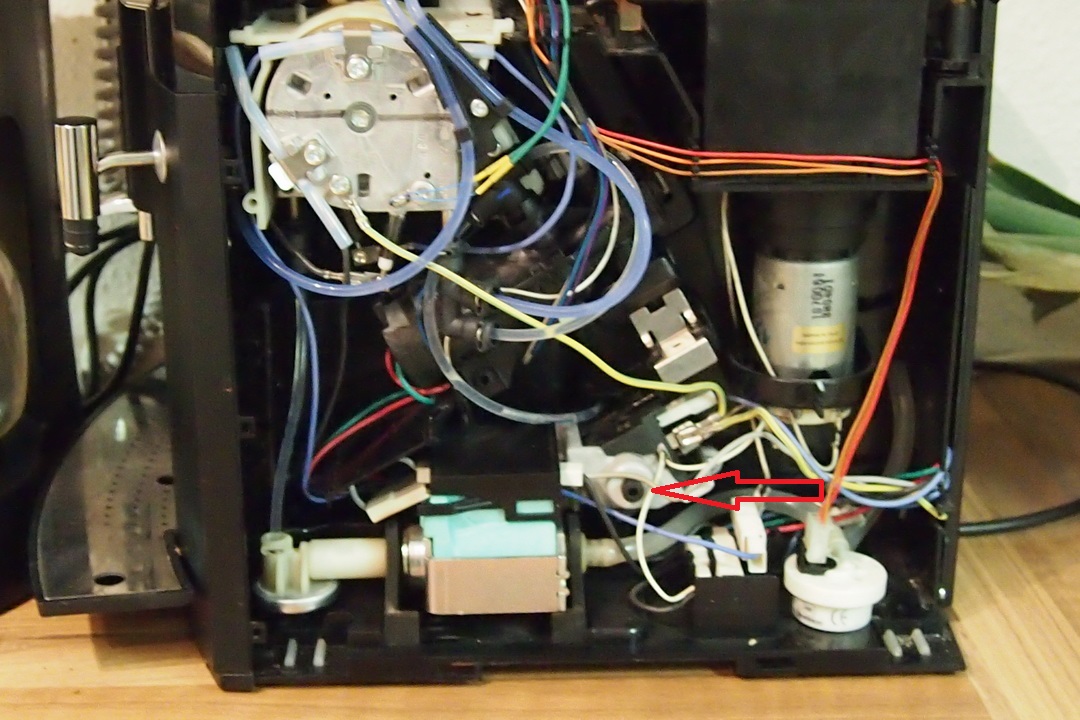

      die Brühgruppe wurde ausgetauscht, der Kaffeebezug funktioniert einwandfrei.
      Die neue Brühgruppe ist ein revidiertes Austauschteil, das über Ebay gekauft wurde.
      Was mir Sorge macht, ist eine Geräusch zu Ende des Brühvorgangs, ein helles, kurzes Klacken, das vorher vermutlich nicht
      da war. Auf der Aufnahme ein paar Sekunden vor Schluss, in der Audiodatei ungefähr bei Sekunde 12.
      Kann mir jemand helfen, ob das Geräusch normal ist oder nochmals reparaturbedürftig ist?
      Dateien
      klingt alles ganz normal.
      Das Klacken kommt vom Drainageventil bzw. dem Magnetschalter.
      Das Brummen, das man da noch hört, kommt vom Magnetschalter, der das Drainageventil betätigt, und ist ein Zeichen dafür, dass der Schalter schon deutlich in die Jahre gekommen ist und vermutlich bald mal seinen Dienst quittieren könnte.
      Das kann aber noch eine Weile dauern.
      Ich würde den erst tauschen, wenn der Magnetschalter wirklich defekt ist- noch schaltet er ja, wie man durch das Klacken hört.
      Eventuell ist beim Halter des Magnetschalters der Gummipuffer rausgerutscht.
      Der sorgt dafür, dass das Klacken etwas gedämpft wird.
      Aber es wäre ja unwahrscheinlich, dass das beim Einbau der Brühgruppe passiert ist.
      Oder war am Magnetschalter auch jemand dran?
      Kai
        261,07 kB, 1.080×720, 408 mal angesehen
    • Solange da keine anderen Geräusche kommen wie in dem Soundfile
      ist da nichts zu wechseln. Ein neuer wird nicht wirklich leiser sein...
      Hast Du mal kontrolliert, ob der graue Haltekäfig nicht gebrochen ist?
      Ansonsten hört sich alles genau so an wie es gehört - nicht lauter
      nicht leiser und nicht anders - auch das unterschiedliche Schnarren
      ist völlig normal.
