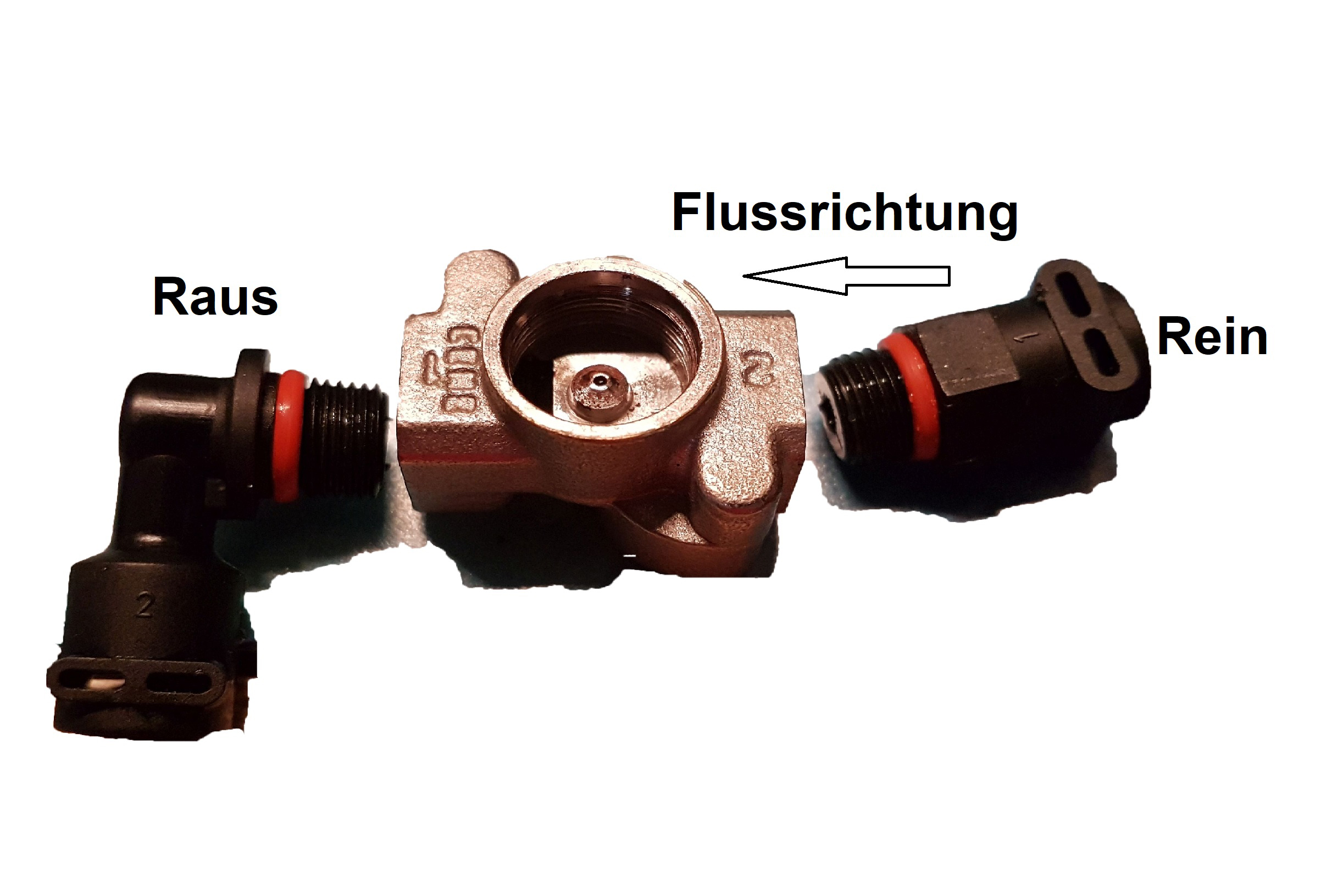

ich kenne die Maschine nicht,doch bei der esam Reihe ist es so,das Wasser fliesst erst in den Thermoblock und dann zum 3 Wege Ventil.Wenn es soch da heraus drückt,ist der Thermoblock nicht verstopft.Ich denke den Audmsgangsweg des 3 Wege Ventils weiter verfolgen bis zum Auslasshahn.Da sitzt bei der Esam Reihe eim weiteres Ventil.Das gerne klemmt.Zerlegen(Spule ab machen) in alle Einzelteile und in Entkalker einlegen,danach den Stfit mit Feder wieder ins Rohr legen und prüfen,ob es leichtgängig ist.Immer auf die Flussrichting achten

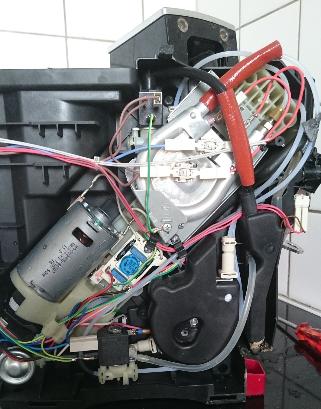

Hab og. Maschine und haargenau wie Fuxe beschrieben das gleiche Problem nun schon über mehrere Jahre. (das scheinen ja dann auch mehrere Leute zu haben und/oder zu kennen). Kaffee läuft in allen möglichen Varianten und Einstellungen. Was nicht mehr läuft ist Entkalkung sowie die Milchaufschäumung (vermutlich alles was aus dieser Düse kommen sollte)
Dafür aber jedes mal nach/vor jedem Kaffeeauslauf steht Wasser unter der Maschine. Man hört und sieht es auch wenn das Wasser über die Heizung trippt und nach unten läuft. Hatte letztes Jahr die Maschine mal auseinander genommen um dieses Phänomen mal zu beobachten und werde es wohl demnächst wieder tun (ist eben immer 'ne Frage der Zeit und Lust und zwischen Weihnachten und Neujahr mit oder ohne Ausgangssperre sollte das wohl möglich sein) oder mich mit dem Gedanken zu einer neuen Maschine machen.
Die hier beschriebenen Theorien werde ich durchchecken. Fall es hier noch nähere oder neue Tipps gibt bin ich dankbar.
