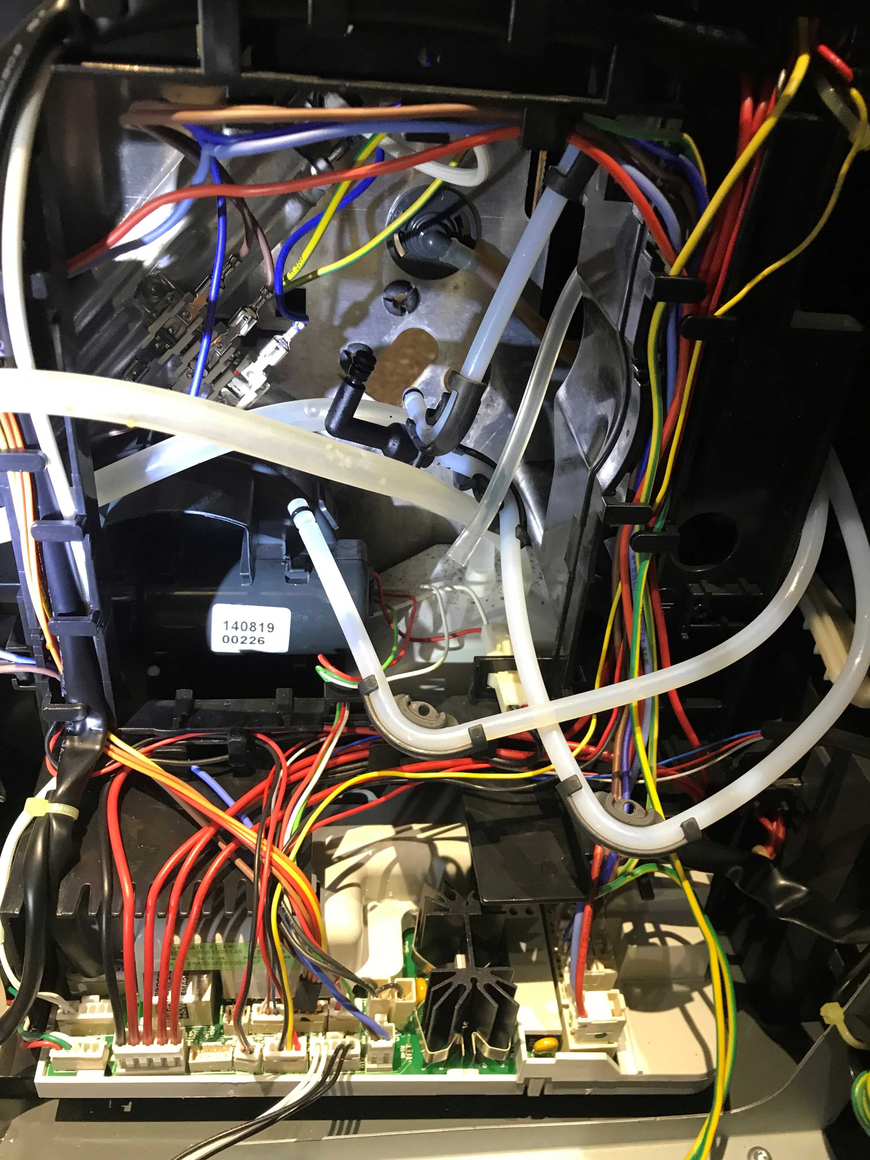

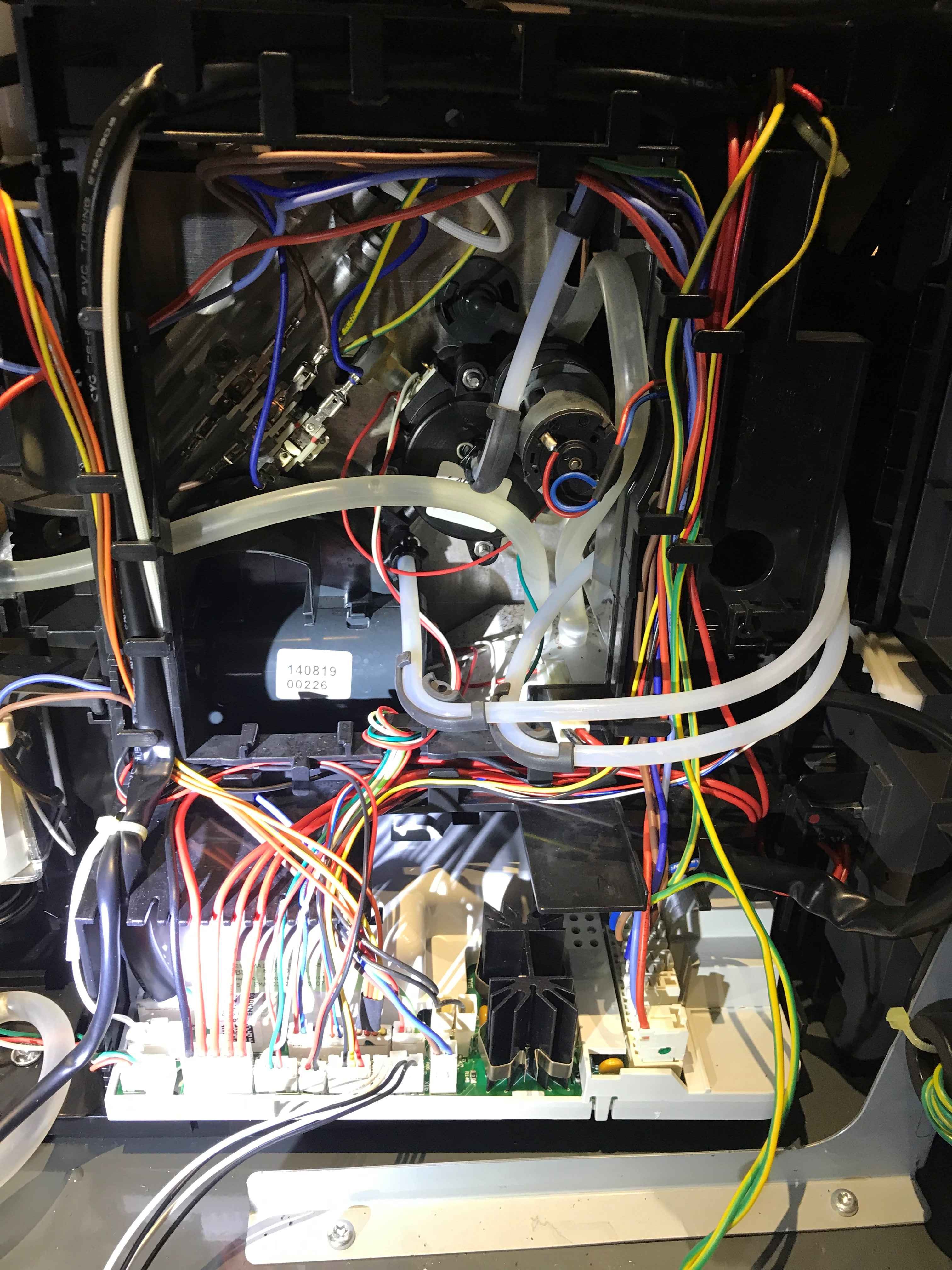

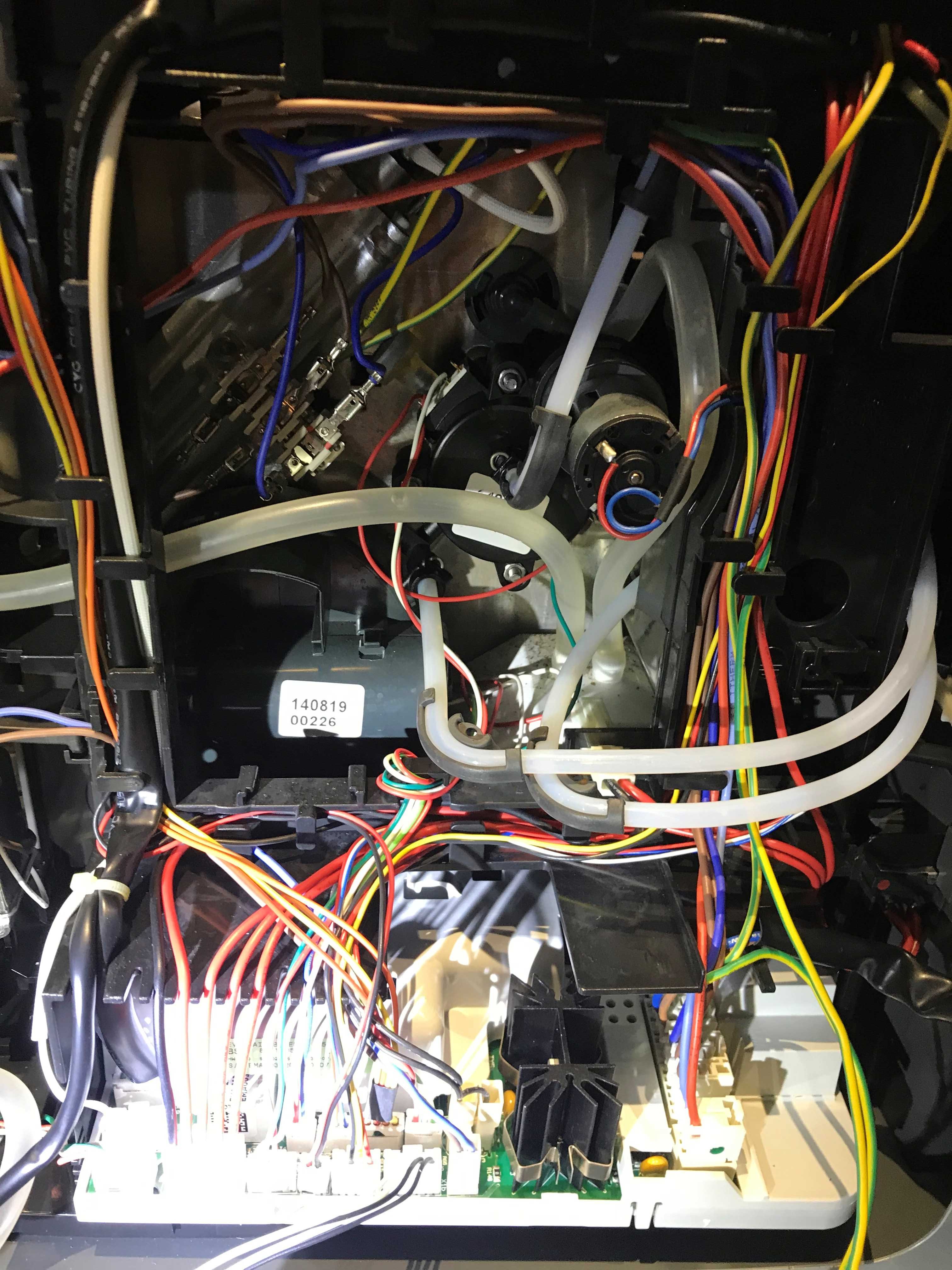

    • So, habe mal die Maschine ausgebaut und etwas zerlegt.
      Sieht soweit recht normal aus.
      Milcherwärmung und Milchschaum geht gar nicht mehr. Kaffee ab und zu, Tee noch relativ gut.
      Anbei mal Bilder.
      Das Keramikventil habe ich mal ausgebaut.
      Kann man es irgendwie testen?
      Wenn ich versuche die Leitungen durchzupusten oder zu saugen, geht das mit allen bis auf das was in den Durchlauferhitzer geht und der Luftschlauch, der ist auch dicht. Ist das normal?
      Ach ja, ich hatte mal in den Wassertank heißes Wasser eingefüllt, vielleicht war das ein Fehler und könnte dadurch etwas zerstört haben.
      Wäre cool, wenn jemand mal Tipps geben würde.
      Thanks!
