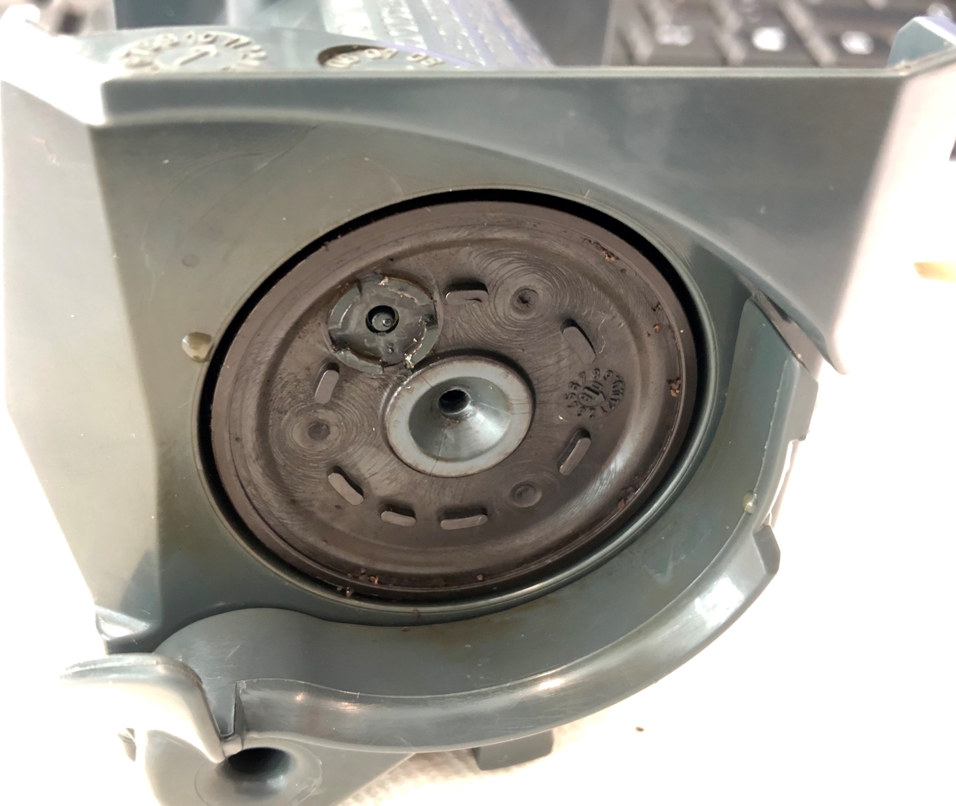

    • Das Cremaventil liegt "versteckt" unter dem Brühsieb in der Brühgruppe. Das Brühsieb entfernen, dann schaust du auf ein rundes Kunststoffteil mit einem ca. 1,5 mm Loch in der Mitte. Unter diesem Kunststoffstopfen befindet sich das Cremaventil. Falls sich der Stopfen nicht lösen lässt, mit etwas Kaffeefettlöser einsprühen, so auch das Sieb, einwirken lassen. Dann sollte es klappen. Kaffeefett lagert sich schleichend ab und ist sehr schwer zu entfernen.

      Danke. Bei dem Model lässt sich das Cremaventil aber nicht rausschrauben, oder??? Der Stopfen lässt sich wunderbar runterdrücken und wird von eine Feder hochgerückt. Habe die Teile jetzt alle in Fettlöser eingelegt und werde dann später alles wieder zusammen bauen. Mal schauen ob das was bringt....

    • Der "Stopfen", den du reindrücken kannst, ist das Cremaventil! Die Halterung bzw. Führung für das Cremaventil ist sozusagen der Stopfen. Leider sitzt der oft hartnäckig fest, obwohl er kein Gewinde hat und im Neuzustand einfach reingedrückt wird. Den Kaffeefettlöser nochmal länger wirken lassen, andere Ideen hab ich leider nicht. Oder, wie schon erwähnt, Brühgruppe mal probeweise tauschen.

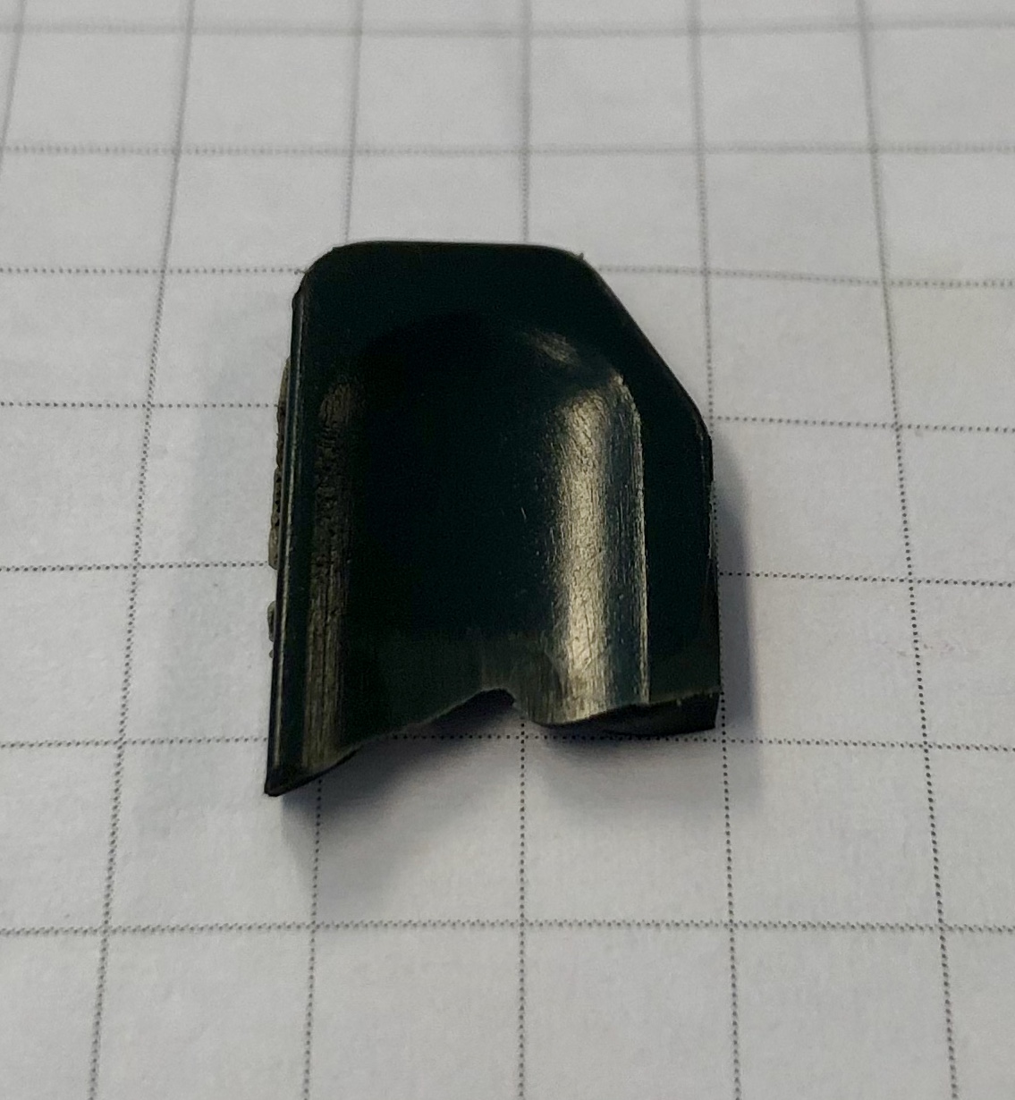

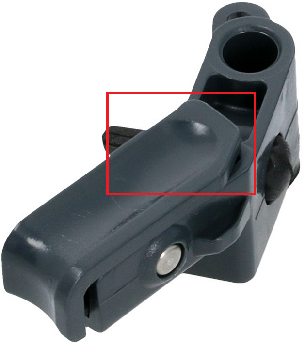

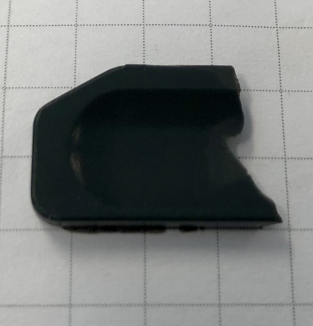

      Aber ich habe ein anderes Problem. Mir ist leider beim letzten Reinigen der Brüheinheit ein Malheur passiert. Ich habe die zwei beweglichen Hebel in falscher Stellung zusammengeschraubt und in die Einheit so in die Maschine gesetzt. Beim Einschalten hat es einmal mächtig Knack gemacht und im Innenraum fand ich dieses Teil. Es muss was mit dem Antrieb der Brüheinheit zu tun haben, da ich ab und an die Fehlermeldung erhalten „bitte Brüheinheit einsetzten“. Nachdem rein- und rausnehmen funktioniert es dann wieder für den nächsten 5-10 Kaffee. Ich kann aber von außen nicht erkennen wo das Teil abgebrochen ist. Wer kann helfen?
