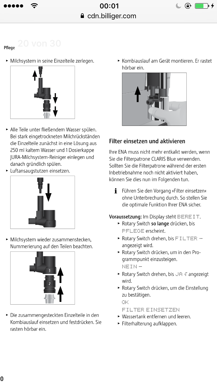

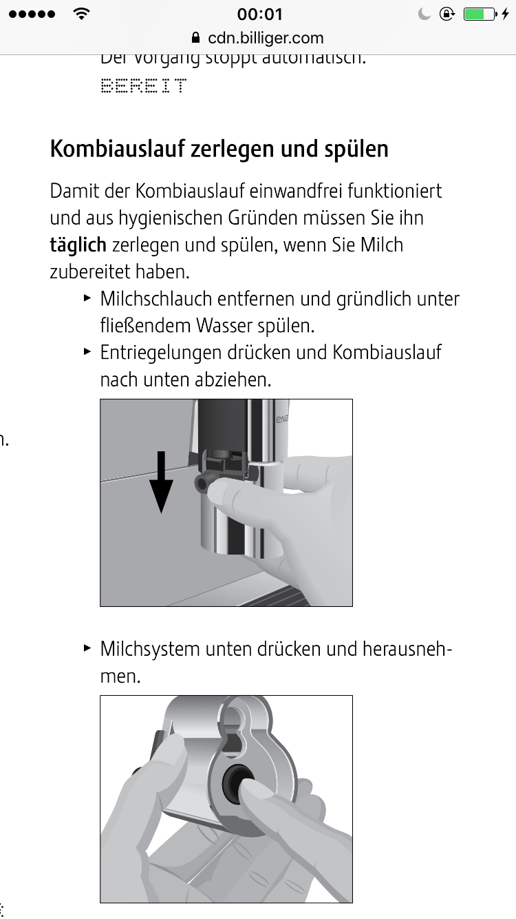

      Ich habe die Teile des Autocappucinatore ausgewechselt, auch den Luftansaugstutzen.
      Nach dem Zusammenbau hat alles wieder gut funktioniert, toller Milchschaum.
      Beim Reinigen ist aber der obere Teil des Luftansaugstutzen im Boden des Auslaufs steckengeblieben.
      Wie komme ich da dran? Kann ich den Auslauf auseinandernehmen?
      wie man den Auslauf zerlegt steht auf Seite 19 der Bedienungsanleitung.
      Die Einzelteile kann man sich auch gut hier im Shop ansehen. komtra.de/jura-ersatzteile/jur…egorie&cat=1463&ag=995190
