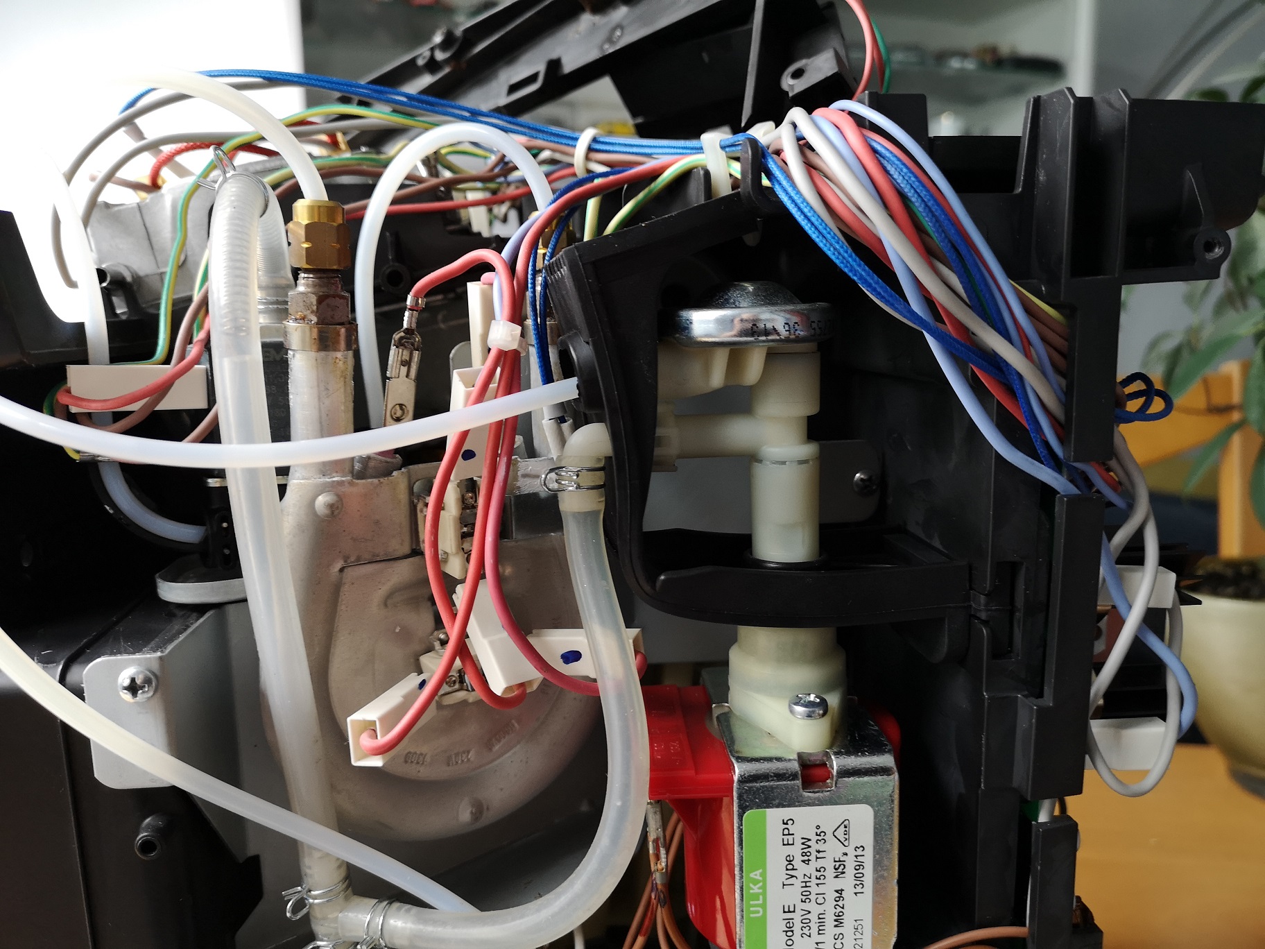

Einen schönen Gruß an die Kaffeeliebhaber,
habe mit meinem o.g. KVA seit einigen Wochen hin und wieder Probleme mit dem Wasserkreislauf.
Beim Einschalten kommt alle paar Wochen mal die Fehlermeldung "Wasserkreislauf leer, Wasserkreislauf füllen.
Beim Betätigen der heisswassertaste spuckt der Auslauf dann Luft und dann irgendwann Wasser.
Habe mal den Komponenten-Testmodus durchlaufen lassen, weil ich mal in einem anderen beitrag gelesen hatte,
dass die Ursache eventuell auch an einem der Magnetventile liegen kann.
Habe die Pumpe angesteuert, die summt (im Testmodus kommt aber doch kein Wasser, oder?).
Die beiden Magnetventile klacken.
Wenn die Fehlermeldung kommt und ich dann die Spülenfunktion anwähle, dann läuft zwar die Pumpe, aber leiser. Und man hört, dass
sie kein Wasser fördert.
Wo kann man da jetzt am Besten ansetzen, ohne auf Verdacht jetzt alles Mögliche zu tauschen?
Die Pumpe oder eines oder beide Magnetventile?
Oder liegt es am Thermoblock?
Entkalkt wird immer nach Anzeige, mit dem Entkalker hier von Komtra. Auch entkalke ich nach Anleitung den oberen Brühkolben.
Vielen Dank vorab für Tipps und Anregungen.
Ralph
