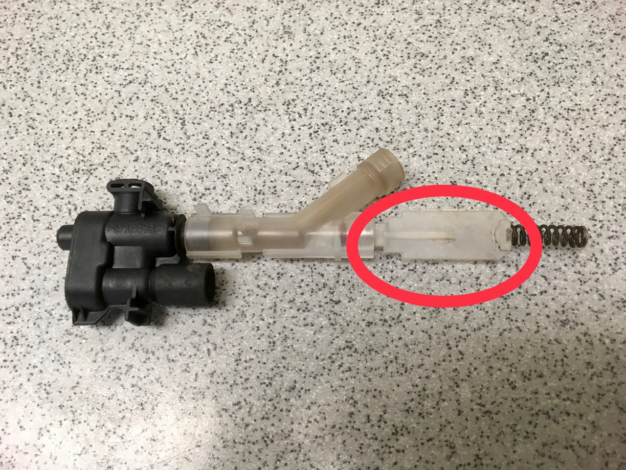

      In fast allen Fällen wie Deinem ist das Draingeventil defekt.
      Das Gehäuse hat dann einen Haarriss. Da hilft nur gegen ein
      neues ersetzen. Keine Dichtungen tauschen oder putzen
      bringt einen da wirklich weiter.

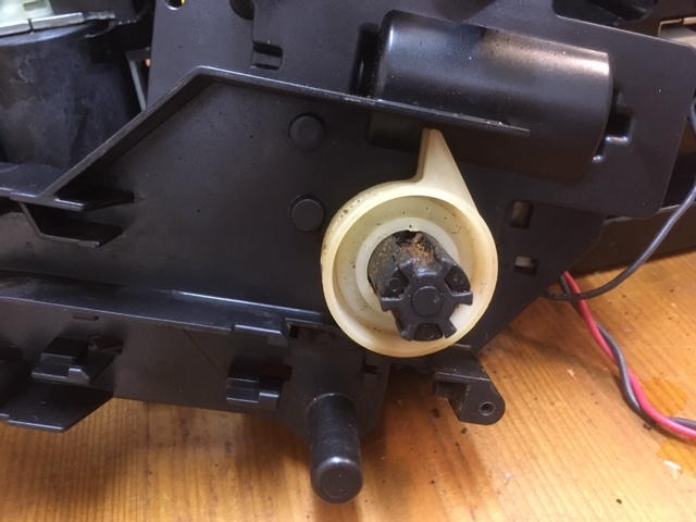

    • Also: der Mitnehmer (Bild 1, rot eingekreist) war nicht gebrochen, und ist es auch jetzt nicht. Er wurde beim Wiedereinbau des Antriebs einfach nur verkehrt herum eingesetzt, was jetzt korrigiert ist.

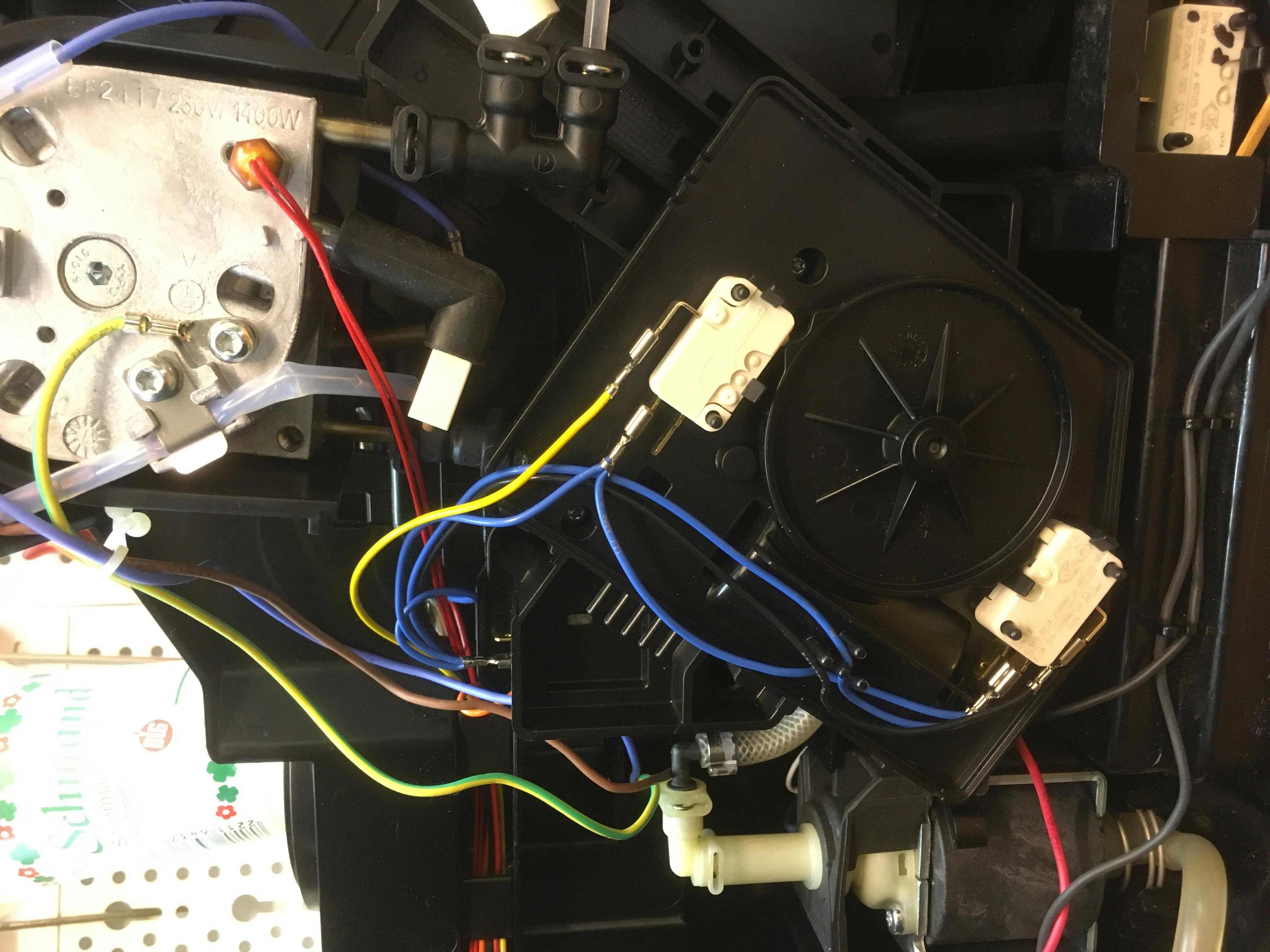

      Aufgrund div. Threads in diesem Forum haben wir das Drainageventil (Bild 2) sowie das Auslaufventil ersetzt. Leider verhält sich die Maschine genau gleich wie vor dem Tausch: Das Wasser läuft durch den rot eingekreisten Ausgang des DV (Bild 2) direkt in die Tropfschale. Der gemahlene Kaffee wird gar nicht gepresst, sondern als Pulver in den Tresterbehälter geworfen.
      Ist evtl. das neue Drainageventil auch defekt? Da ich sehr viel von komtra.de halte, kann ich mir nicht vorstellen, dass die defekte Ersatzteile verschicken...

    • Ich vermute immer noch einen Einbaufehler.
      Leider sind die Bilder zu klein eingefügt. Da erkennt man nicht viel.
      Wenn das Wasser nur durch das Expansionsgefäß fließt, dann ist irgendwas falsch eingebaut oder der Antrieb ist beim Einbau nicht in Grundstellung.
      Wie gesagt, mach bitt ein Video mit abgenommener Blende von der Tropfschale. Dann sehen wir wahrscheinlich mehr.
      Und nimm mal die Abdeckung von der Rückseite vom Antrieb ab und mach ein Foto. Dann sehen wir die Stellung vom Antrieb.

    • Das Foto als Anhang bekomme ich leider nicht angezeigt.
      Aber am Video sieht man, dass es definitiv am Drainageventil und/oder Antrieb liegt.
      Binde mal das andere Foto so in den Beitrag ein, dass man es sieht.
      Ich bin mir immer noch sicher, da stimmt was mit der Montage des Mitnehmers nicht.
