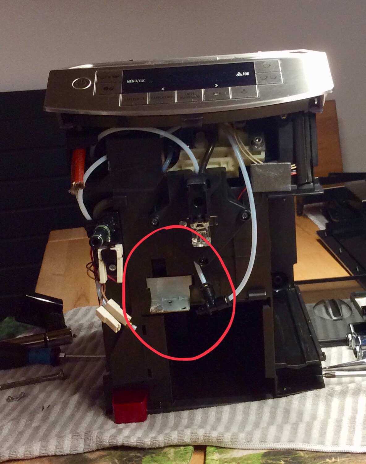

Ich habe sie so eingebaut wie sie geliefert wurden. Ergibt sich aufgrund der elektrischen Anschlüsse von selbst oder gibt es auf den Ventilen irgendwelche Markierungen??
Habe mir gerade nochmal ein Ventil angeschaut und gesehen das die beiden Ausgänge mit 1 oder 2 gekennzeichnet sind. Somit ist es möglich das ich die Ventile falsch eingebaut habe.
Kannst du mir die richtige Position bitte beschreiben? -
Hast du auf die Einbaurichtung geachtet?
Flugzeug schrieb:
Gibt es Probleme mit den Ventilen hier aus dem Shop??
Eigentlich sollte auf einer Seite ein kleiner schwarzer Punkt am Gehäuse sein, wo der Eingang vom Ventil ist... -
Ja, korrekt da ist ein schwarzer Punkt.
Nur ist mir nicht ganz Klar welcher Schlauch der Eingang am Ventil ist.
Ich habe die alten Ventile zerlegt oder schon entsorgt. -
Die spulen können auch 180 Grad verdreht sein, schau ob du an den alten ventilen etwas erkennst und die neuen dann gleich einbauen....
Eingang ist da wo der einzelne Schlauch von der DampfHeizung kommt
Ok, das Ventil unten links ist richtig eingebaut.
Der Eingang am oberen 3 Wegeventil ist gegenüber dem Blindstopfen richtig?
Wo ist der Eingang am vorderen Ventil? -
3 wege ist richtig, beim vorderen kommt 3 wege und geht zum Auslauf...
Beim vorderen Ventil meinst du mit „geht zum Auslauf“ runter zum linken unteren Ventil und über den schwarzen Verteiler zur milchkupplung?
Genau

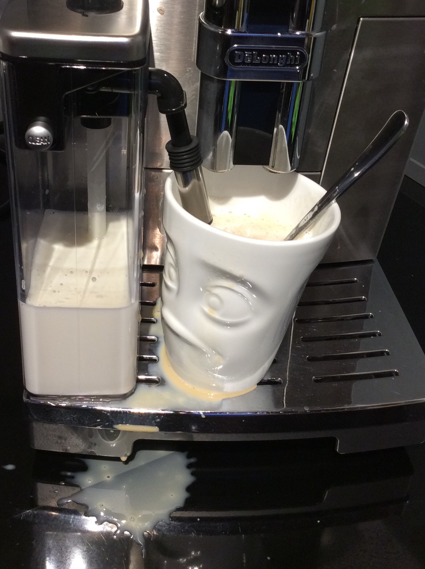

Das Problem ist immer noch vorhanden, wenn der Milchbezug stoppt pustet es mir fast die Tasse leer und dementsprechend sieht dann auch die Kaffeemaschine/Küche aus.
Dazu kommt jetzt auch noch das die Meldung „Wasserkreislauf entlüften“ relativ oft kommt was früher eigentlich nie der Fall war. -
Hast du die Seitenteile noch runter? Nimm mal den Überdruckschlauch, der oben vom 3 Wege Ventil in die Auffangtasse ab, in ein Gefäß, am Ende des dampfbezugs sollte das Ventil öffnen und den Druck ablassen...
Hab die Maschine nicht mehr offen, kann aber sehen wie es unten links in der Ecke (Zulauf Auffangschale) kräftig heraus Dampft und man hört auch das typische Abblasgeräusch.
Hab mal noch einen Milchbehälter bestellt in der Hoffnung das der was bringt, ich glaube es aber nicht. -
Also im Endeffekt lag es wohl am vorderen Ventil und warscheinlich auch am 3 Wegeventil...
Würde jetzt wo soweit alles funktioniert, trotzdem noch mal alles mit durgol entkalken, auch den oberen Brükolben über den Kaffeeauslauf... -
Kann die Maschine so aber nicht für Mischgetränke nutzen
Ich werde nicht ganz schlau warum am Ende so ein Druck ist, obwohl das Überdruckventil öffnet????
Vielleicht ist noch "irgendwo" eine kleine Verstopfung....???
Kaffee kann ja ganz normal gemacht werden... -
Der Kaffee ist nach wie vor ein Traum! Deshalb möchte ich die Maschine auch nicht aufgeben.
Langsam wird’s halt auch ne finanzielle Sache...... (irgendwann rentiert es sich nicht mehr).
Ich warte auf den Milchbehälter und melde mich. -
Hallo, laut DeLongi Werkstatt sollte bei diesem Modell unten das Ventil mit der Artikelnummer 5213218311 und unter der Frontabdeckung mit der Nummer 5213218321 sein.... Lg
Pusche schrieb:
Hallo, laut DeLongi Werkstatt sollte bei diesem Modell unten das Ventil mit der Artikelnummer 5213218311 und unter der Frontabdeckung mit der Nummer 5213218321 sein, angeblich gibts 3 verschidene Versionen, abhängig von Baujahr und Software .... Lg
Deswegen hat warscheinlich auch das neue hinter der Frontabdeckung nicht funktioniert, und das alte dürfte nicht mehr richtig schließen...
