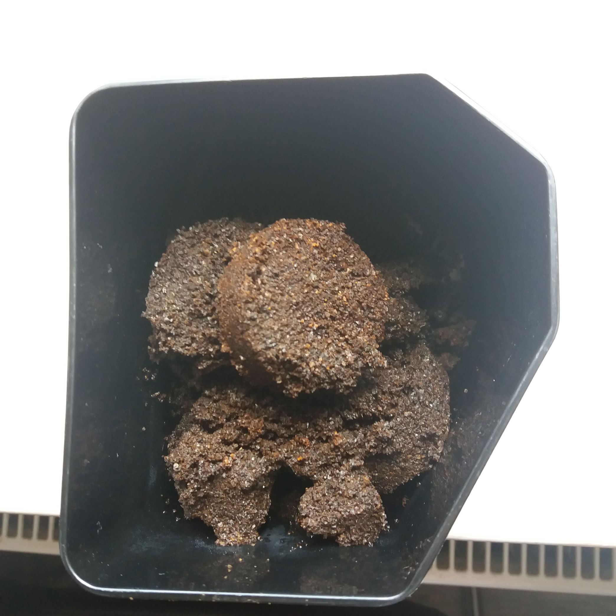

      Mach doch mal ein Foto von Trester Puk..

    • Ich konnte den einzigen sichtbaren Schalter drücken. Er macht ein ganz normales Klicken. Erst als nur noch wenige Bohnen im Behälter waren, konnte ich eine Tasse Kaffee daraus bekommen. Davor gab es einen weiteren Abbruch. Ich gehe selbst nicht davon aus, das es sich hier um eine defekte Brüheinheit handeln sollte, denn hier sind nur mechanische Teile zu finden. Der "Abbruch Pad", sieht aber auch nicht aus, das ihm zu wenige Bohnen fehlten. Ich werde mal testen nur eine ganz wenige Menge an Bohnen im Behälter zu haben und zu mahlen. Mal sehen ob es weitere Abbrüche gibt. Laut Melitta selbst wo dieses Problem aufzeichnet ist, meinten den Bohnenbehälter reinigen bzw. darauf achten das die Bohnen nicht zu ölig sind. Auch ein nachstopfen während des Mahlvorgangs brachte nicht immer den Erfolg außer einen weiteren Abbruch.
