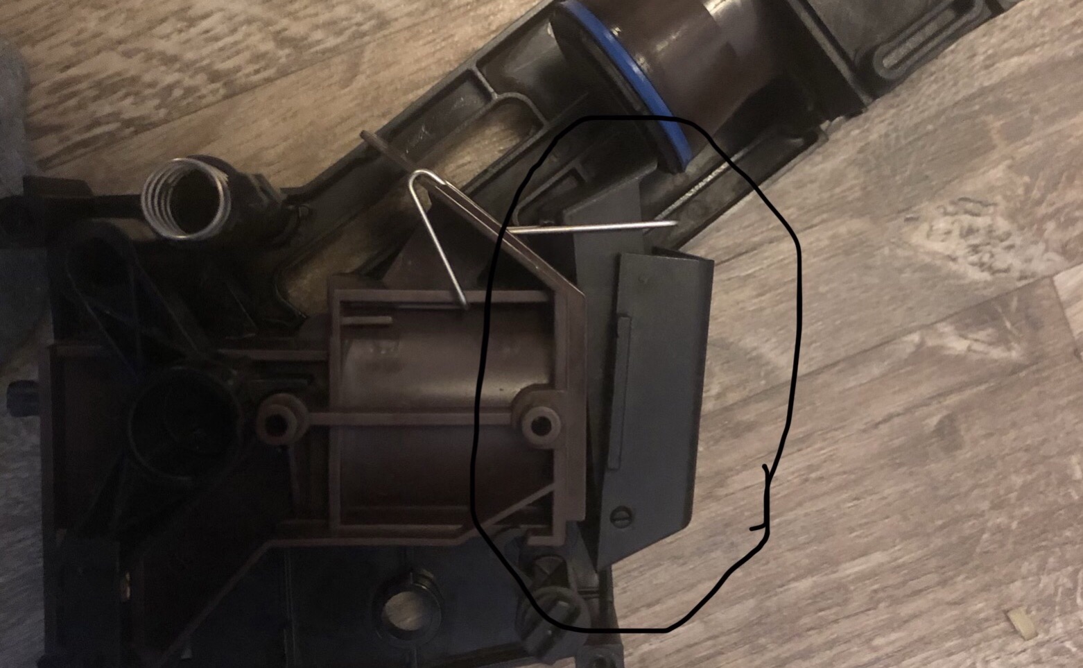

Sehr geehrte Kaffeeliebhaber,
meine Familie besitzt die Caffeo CI E970-101 und bin Neuling in diesem Forum. Heute hat die Maschine ihren Geist aufgegeben und das Einschicken würde sich aufgrund des Alters nicht mehr lohnen. Deswegen wurde ich damit beauftragt mich daran zu versuchen. Aus den Drüsen kommt kein Kaffee mehr. Dieser oder die Vorstufe des Kaffees läuft komplett in die Abtropfschale. Die Easyclean- und Intensivreinigung funktionieren normal. Das Wasser hierfür kommt wie gehabt aus den Drüsen. Ich habe ein Video- mit entnommener Abtropfschale- gemacht, damit sie sich den Sachverhalt genauer anschauen können und vielleicht direkt sehen wo sich das Leck befinden könnte. Vielleicht können Sie mir sagen, welches Ventil oder welche Dichtung als erstes ausgetauscht werden müsste. Ich bin über jede Antwort froh und hoffe auf Ihre Experteneinschätzung.
Vielen Dank für Ihre Mühe.
Videolink:
youtube.com/watch?v=J78_wO7_cr0&feature=youtu.be
Mit freundlichen Grüßen
Philipp

Der Mechanismus den die Brüheinheit normalerweise macht, ist manuell auch nicht mehr auslösbar.
