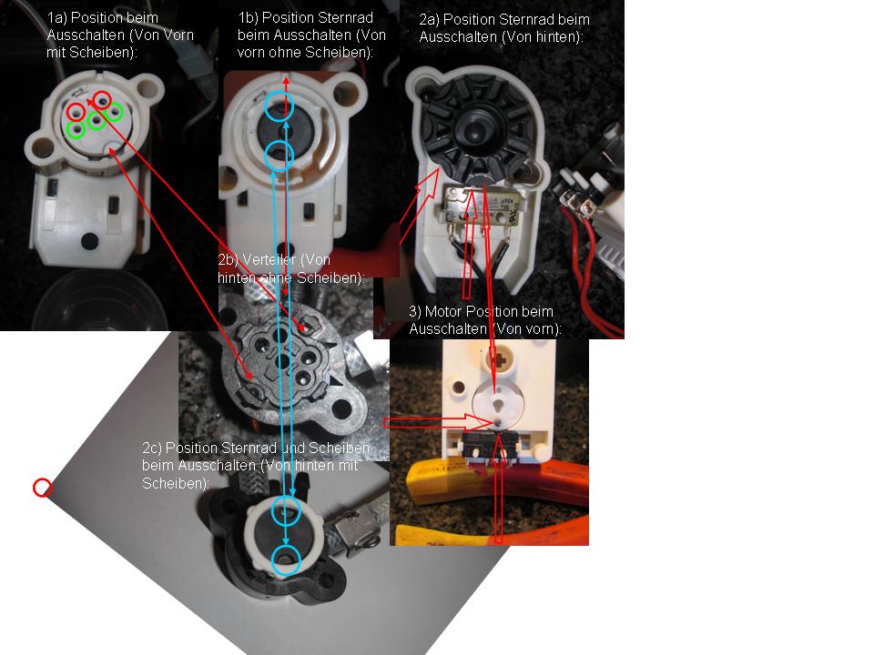

Hallo, zunächst ein kleiner Abriss wie alles begann.
Habe die Z5 meiner Mutter bekommen, da sie keinen Cappuccino mehr hergeben wollte. Also Kaffee kam noch aber eben kein Milchschaum mehr.
Nachdem der schwarze Mitnehmer im Keramikventil getauscht wurde, da hier ein Zapfen abgebrochen war und die Dampfheizung erneuert wurde (die war zu vor lauter Kalk), ist ein Cappuccinobezug bedingt möglich.
1. Mir ist aufgefallen, dass ein anständiger Milchschaum erst bei der 3. Tasse möglich ist.
2. Nach dem Abstellen der Maschine gullert diese in der Tropfschale und ich sehe wie Luftblasen von der Pumpe über die Dampfheizung, Wärmetauscher bis hin zum Keramikventil entstehen und wandern. Mir scheint die Heizung läuft leer. Daher ist auch erklärlich, warum es so lange dauert (2-3 Tassen) bis die Milch angesaugt wird.
Aber:
Was mir gar nicht einleuchtet, warum läuft die Heizung leer.
Das ist nicht normal, oder?
3. Ziehe ich in abgeschlatetem Zustand die Schale raus arbeitet das Keramikventil. Ist das normal?
4. Gelegentlich arbeitet das Keramikventil, ohne dass man die Maschine berührt hat.
Kann mir jemand heiße Tipps geben.
Danke schon mal im Vorraus.
