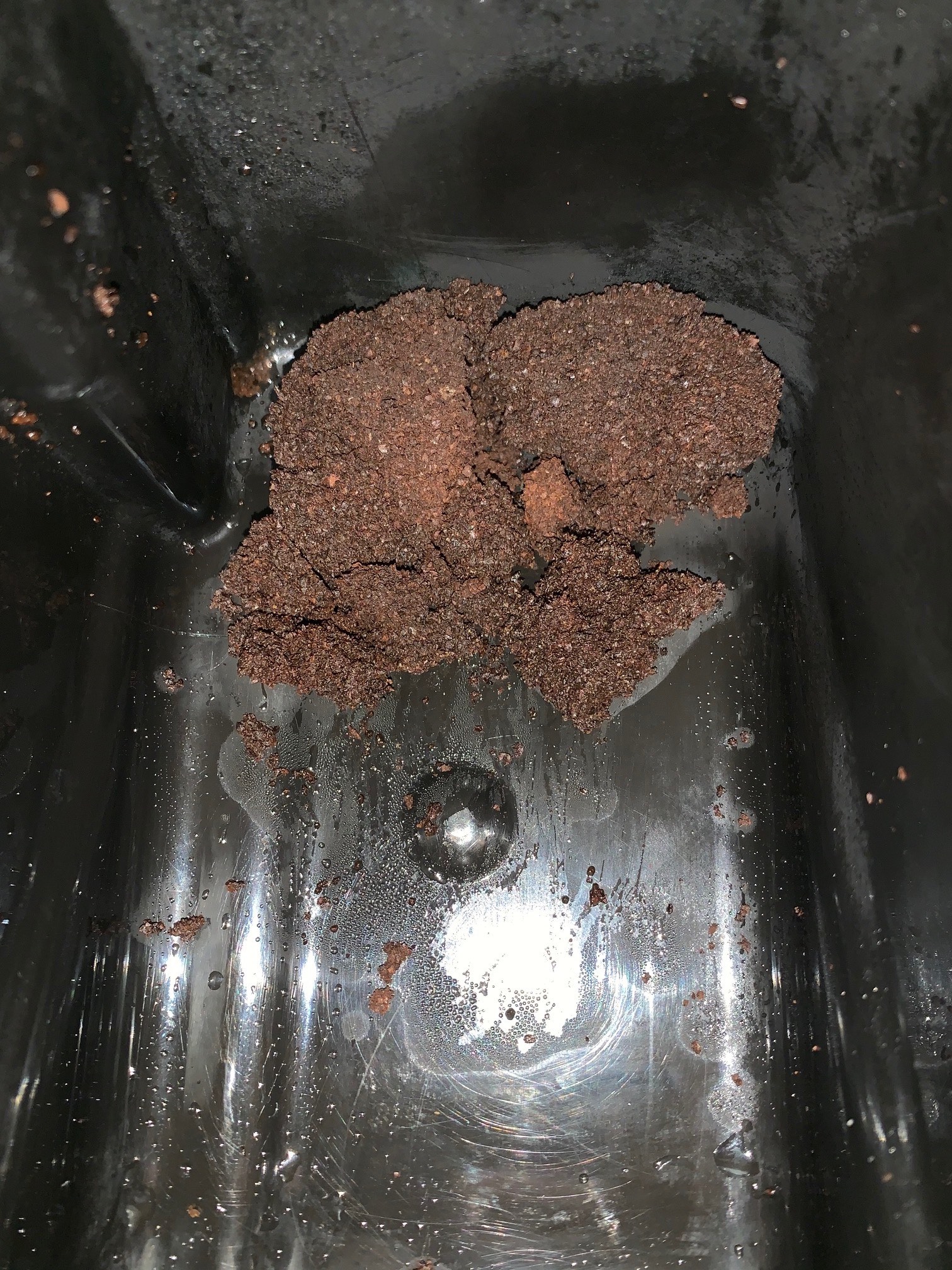

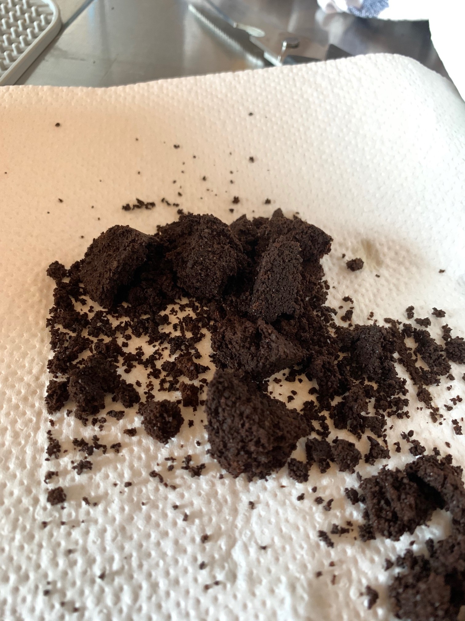

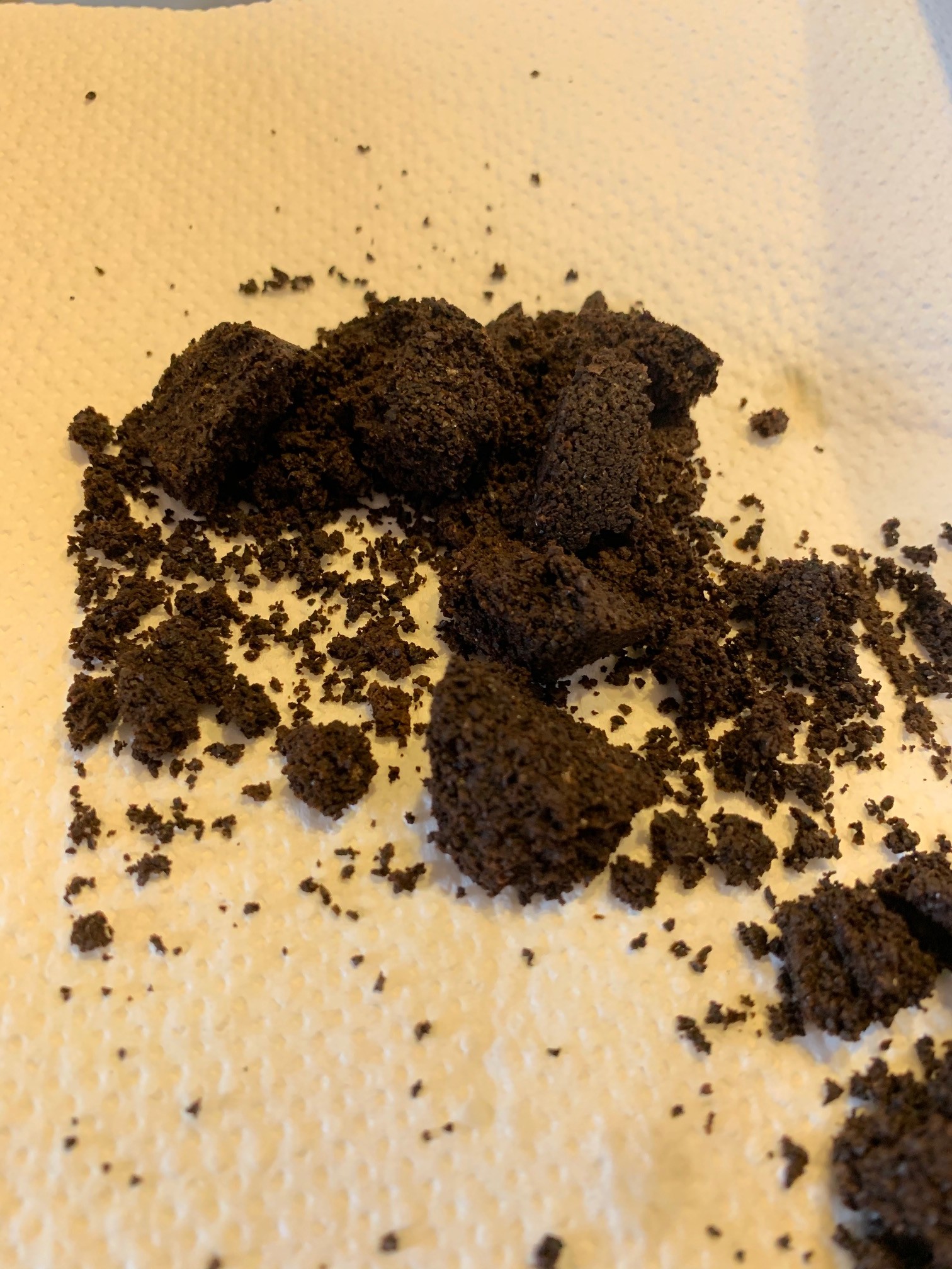

    • Doppeltassenbezug kommt von der Füllmenge schon hin.
      Ich habe euch mal ein Foto gemacht, wie wir den Kaffee normalerweise trinken ( Bohnen 3 von 5 ) bei 130ml
      Vielleicht höre ich auch die Mücken husten und es ist gar nicht unnormal ?

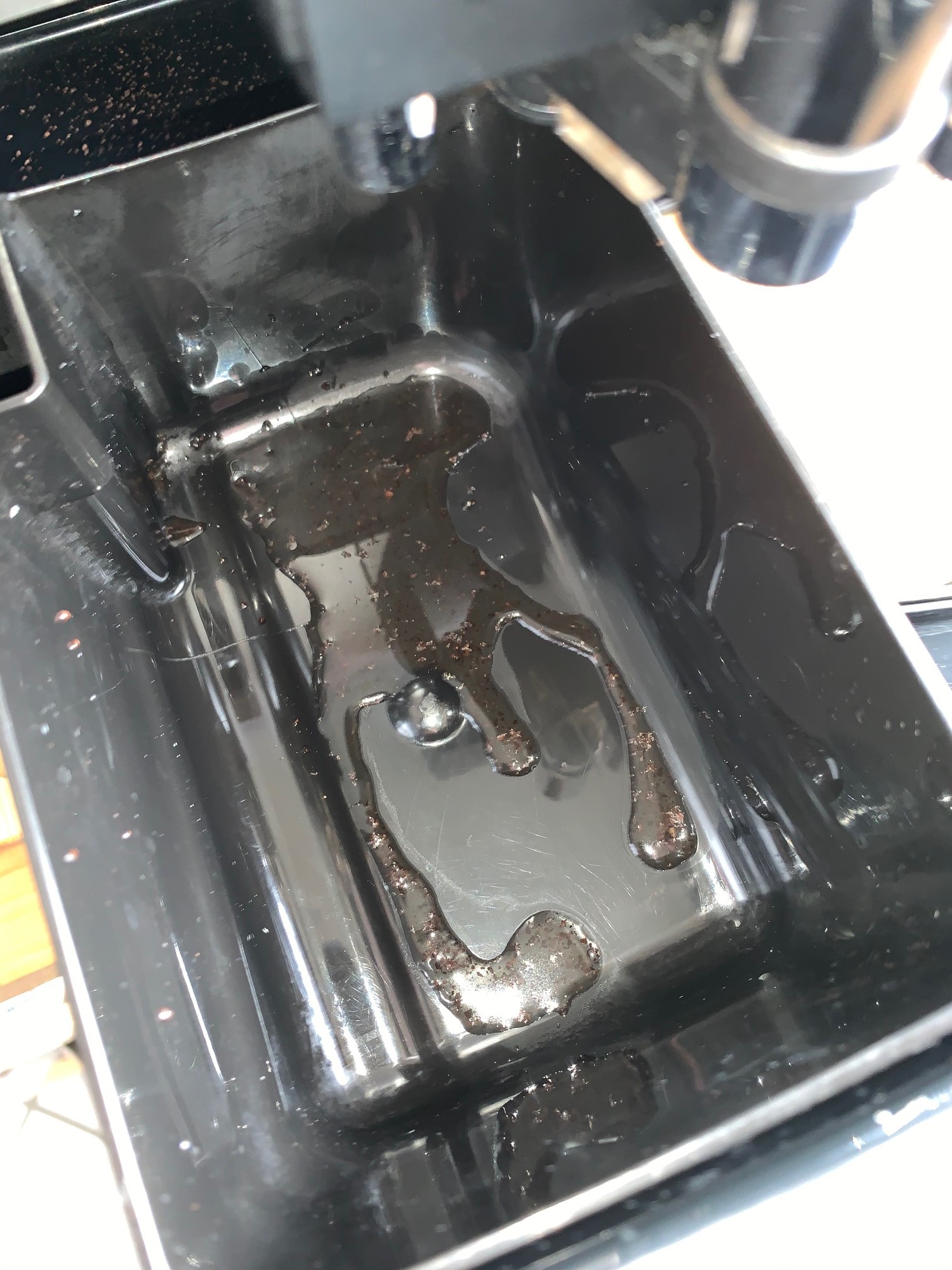

    • Als ich die Bilder für euch gemacht habe, kam mir der Trester irgendwie normal trocken vor.
      Ich habe dann den tresterbehäter geleert und die Maschine abgeschaltet mit leerem Behälter.
      Nachdem die Maschine aus war, habe ich gesehen, dass sich Wasser beim Spülen im Tresterbehälter gesammelt hat.
      Das heisst, der Trester an sich ist nicht feucht, er bekommt jedes Mal eine "Dusche" wenn die Maschine abgeschaltet wird.... Ist das normal ?

      bei einem Bezug ohne Kaffeemehl gelangt IMMER etwas Wasser
      in den Tresterbehälter, da es ja nicht von Kaffeemehl gebunden
      werden kann.
      Das Wasser was links oben aus der Vakuumpumpe kommt ist auch
      normal und gehört so - ob dieses jedoch normal in die Schale
      tropft oder in den Trestertopf, kann ich nicht sagen, da ich noch
      nie so eine Maschine offen gesehen habe.
      Die Bilder vom Trester gefallen mir hingegen nicht besonders. Man
      kann sich auf Fotos leicht täuschen, aber es sicht schon etwas grob
      aus auf den Bildern mit dem weißen Krepppapier. Im schwarzen
      Tresterbehälter kann ich es ga nicht beurteilen.

      Ps.: Der Mahlgrad ist jetzt auf gröbster Stufe, da ich so einen mistigen dunklen Kaffee habe, der zu fein gemahlen einfach nicht schmeckt
    • Ja, Bezug ohne Kaffeemehl ist z.B. Spülen.
      Ok, für den gröbsten Mahlgrad wid es dann wohl
      soweit ok sein vom Mhalgut her.
