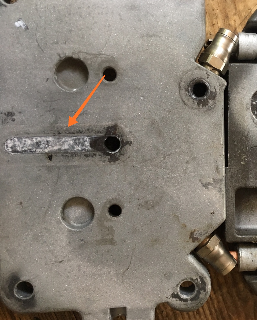

      ich bins mal wieder, und es geht wieder um die S70. Im März 2017 habe ich für die Maschine bei einem professionellen eBay Händler, welcher auch ein Wartungs. und Reperaturcenter betreibt, einen revidierten Thermoblock gekauft.

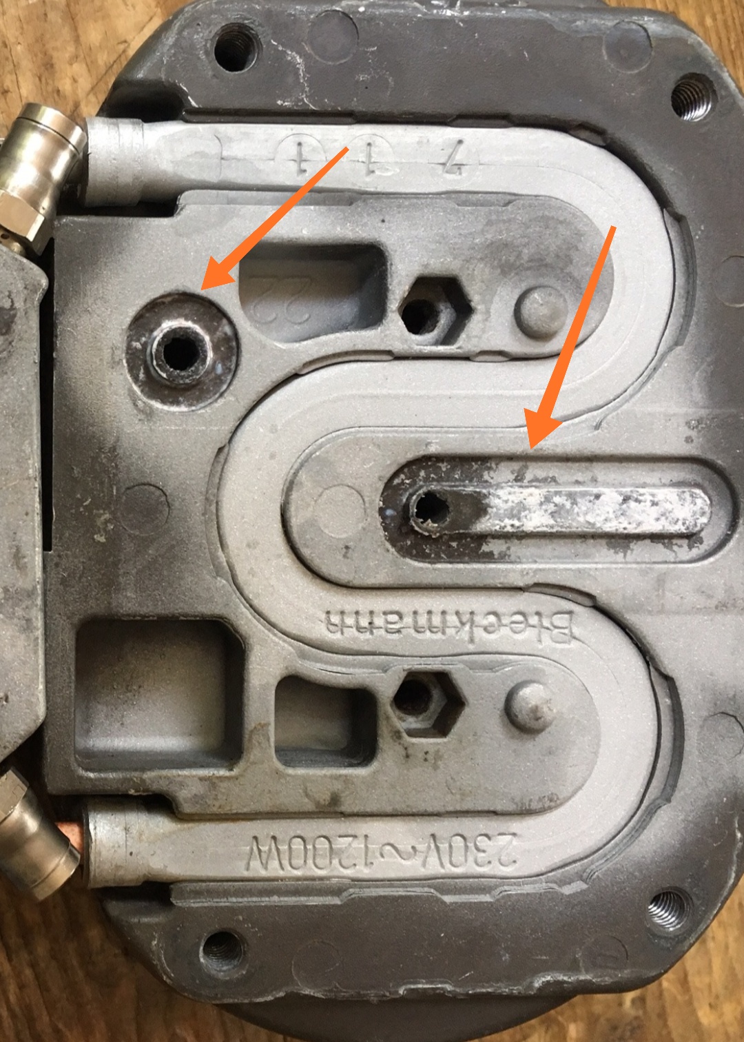

      Als ich diesen gestern, nach 2 Jahren und 3 Monaten, revidieren wollte, hatte ich schon beim Anblick von aussen kein gutes Gefühl mehr.
      Dieses bestätigte sich, da sich nur die rechte Schraube entfernen ließ, die linke war völlig fest. Nachdem ich etwa eine Stunde das Schraubenende wieder und wieder mit WD40 beträufelt habe, ließ sich sich dann mit sanfter Gewalt ausschlagen. (Interessant, dass sie nur im Bereich der Heizung verkalkt (?) ist.
      Die beiden Teile ließen sich dann recht problemlos lösen.
      Jetzt meine Frage: kann ich das so abdichten und neu verwenden, oder müssen die Kalkspuren weg? Habt Ihr Tips, wie ich damit weiter verfahre?
      Und ist es normal, dass es nach zwei Jahren schon undicht ist?
      Danke und VG
      Seb
    • In meinen Augen bietet der TB gar nicht die schlechtesten Voraussetzungen zur Revision. Ein Versuch wäre es m.E zumindest wert.
      Im auseinander gebauten Zustand kannst du die Legris auch entfernen und ggfs. erneuern. Die Gewinde würde ich alle einmal kurz nachschneiden.
      Alles an sichtbaren Kalk mechanisch (Schraubendreher, Drahtbürste) und chemisch (Amidosulfonsäure) bestmöglich entfernen.
      Besonders hier:
      Die beiden Platten sollten möglichst plan sein. (Schmirgelpapier)
      Dann die Dichtungen aus dem Wartungsset fetten und einsetzen.
      Die beiden Schrauben in der Mitte wirst du ersetzen müssen, die 4 äußeren eventuell. Sonst auch die von Kalk befreien und nachschneiden.
      Wenn du alles vernünftig zusammen und eingebaut hast, solltest du noch 2,3 Mal das Entkalkungsprogramm laufen lassen.
      LG Jönne
    • Hallo Ihr beiden.
      Danke für Eure Antworten!
      Die Anleitung und Hilfestellung von Jönne ist genau das, auf was ich gehofft habe. Danke dafür!
      (Die äusseren Schrauben und Gewinde sehen übrigend noch super aus.)
      Mir war der Aufbau nicht bewußt. Ebensowenig, dass um die Schraubenlöcher Dichtungen sind, welche man nicht wechseln kann.
      Das erklärt natürlich, dass es die Schraube nur am unteren Ende erwischt hat.
      Ausser dem Versuch es wieder dicht zu kriegen, wird mir wohl nicht viel übrig bleiben, oder?
      Mit der Undichtigkeit an den Schrauben werde ich wohl leben müssen?
      VG Seb
