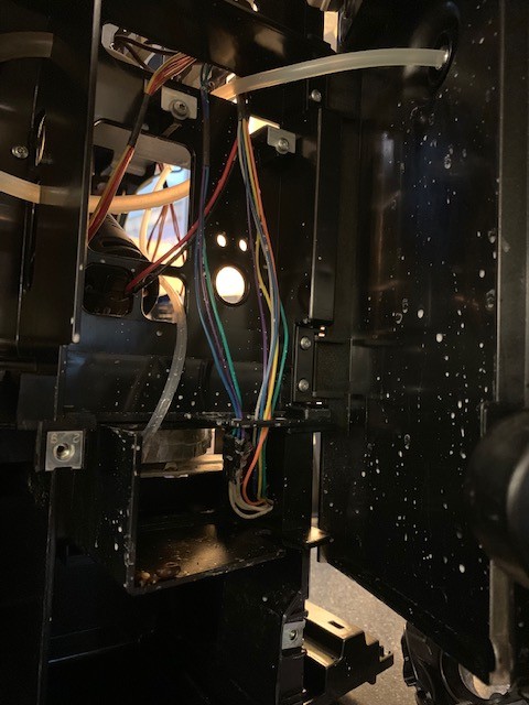

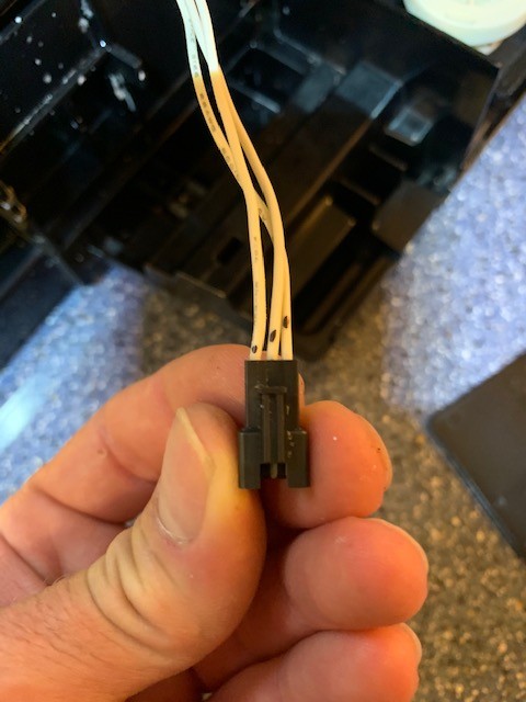

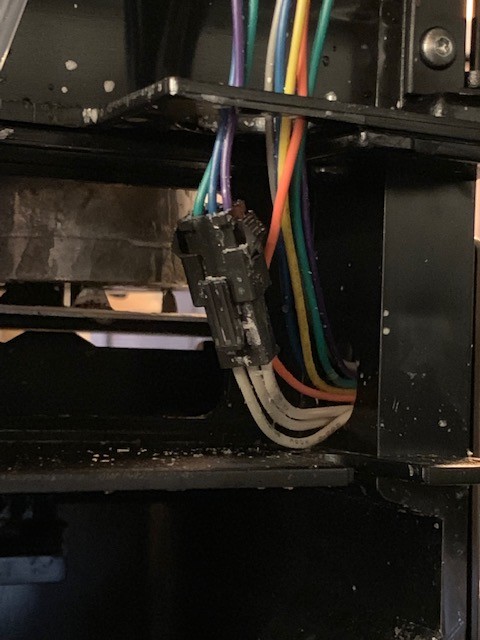

    • So, Fehler gefunden. Die drei Kabel von den Kontakten gehen in die Tür. Dahinter war etwas Amidollsung reingekommen, verursacht von dem mittleren MV wo der erwähnte Schlauch runtergerutscht war.
      Tür geöffnet, da hinter gibt es noch eine Steckverbindung, von wo es in die Platine der Tür geht.
      Stecker aberzogen und die Meldung war weg.
      Trotz dass er trocken war, gab es eine Verbindung untereinander.
      Da hier ja auch eine hochohmige Verbindung reicht, wird wohl die Auskristalisierung ausgereicht haben, eine Brückung herzustellen.
      Stecker fleißig mit Wasser gespült, getrocknet und funkschionickelt :thumbsup:
