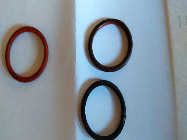

      Ich habe die alte Brühgruppe auseinander gebaut und gereinigt, und möchte Sie jetzt wieder zusammen bauen.
      Ein kleines Problem, das kleine Teil mit der kegelischen Feder und eine Art von Ventil, da weiss ich nicht, wo es hinkommt.
      Hast du eine Ahnung wo das verbaut ist, oder eine Explosionszeichnung der Brühgruppe.
      Die O-Ringe in der Brühgruppe waren toll fertig.
      Im Anhang sende ich Dir ein Foto von Ihnen.
      Nocheinmal vielen Dank und
      Beste Grüße
      Herby
        34,29 kB, 640×480, 137 mal angesehen
    • Das ist das Cremaventil und gehört unter den silbernen Sieb.
