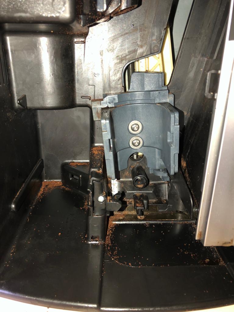

      1. Gerät fährt normal hoch. Da das display extrem viele pixelfehler hat, kann man auch nur 3 - 5 reihen erkennen. Was ich nun versucht versucht habe: einen normalen kaffee rausgelassen. Der kaffee wurde normal gemahlen. In der brühgruppe zusammen gedrückt aber dann ist nichts weiter passiert. Beim ausschalten habe ich mir dann das pulver angesehen und festgestellt das es komplett trocken war. -> kein wasser gezogen. Obwohl wasser im Behälter war.

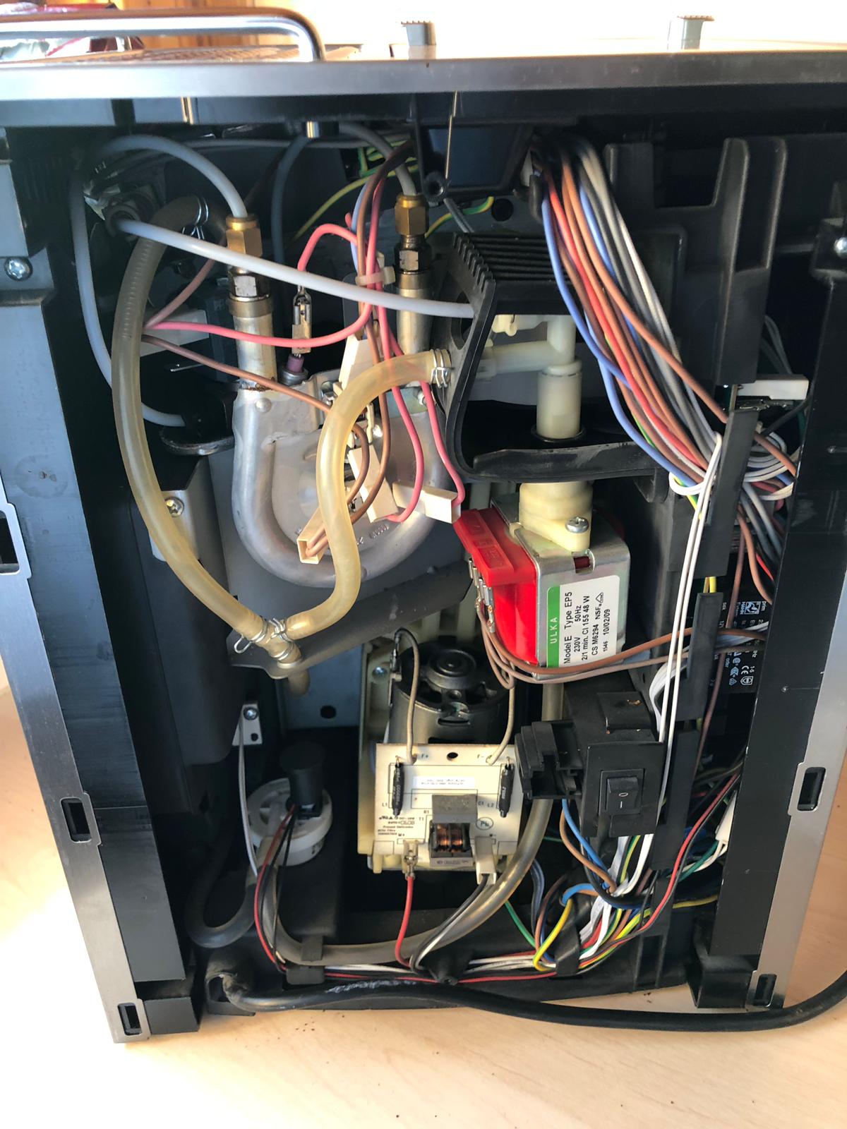

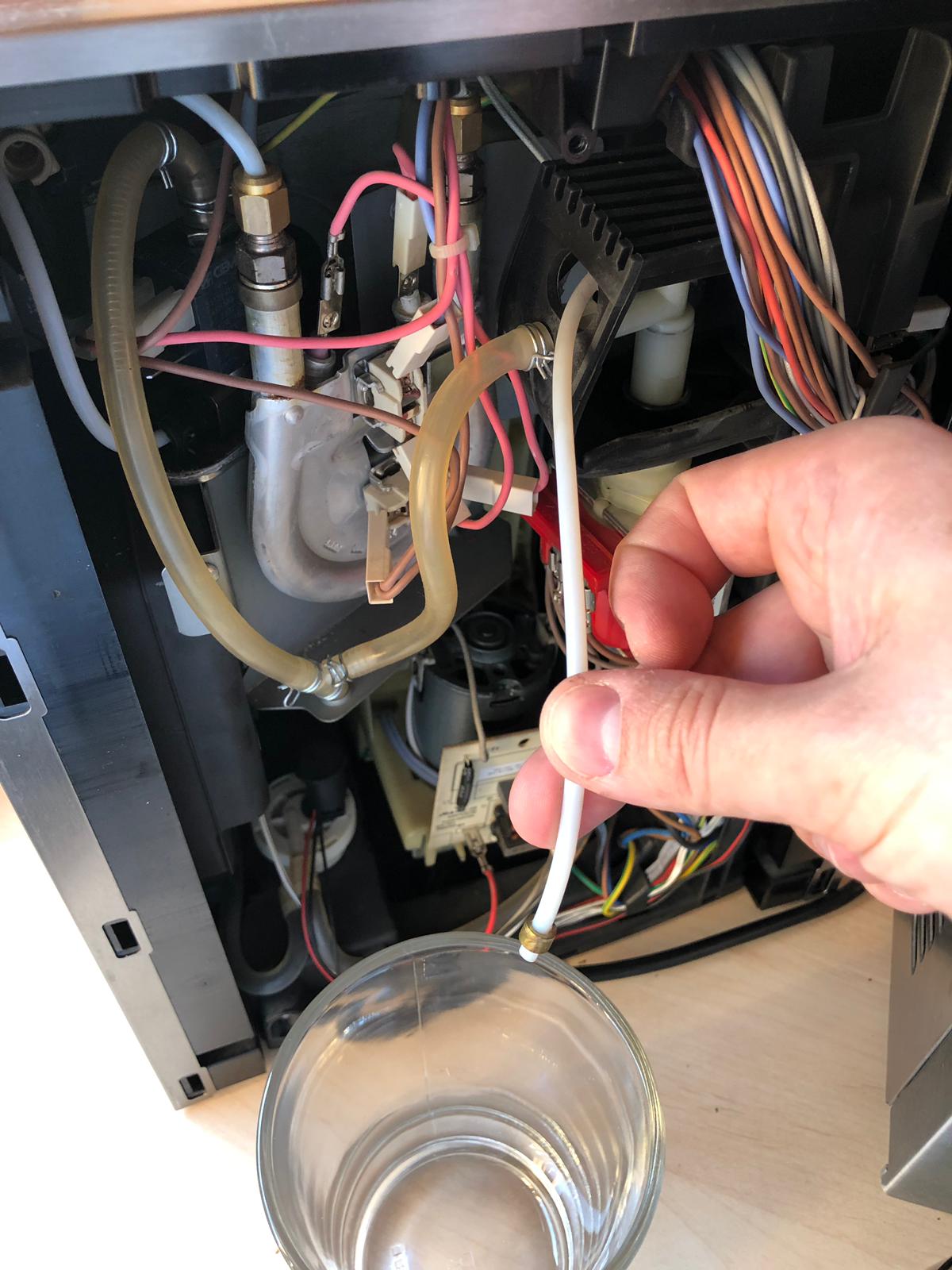

    • Wenn die Pumpe so hoch schnattert, dann schafft sie es nicht, das System zu entlüften. Maschine öffnen und den dünnen Hochdruckschlauch von der Pumpe kommend am Thermoblock los machen, in ein Gefäß halten und einschalten. Dann sollte Wasser kommen und die Pumpe leiser werden.
    • danke für deine schnelle antwort :)
      Ich hab jetzt mal den schlauch abgezogen und das Programm nochmal durchlaufen lassen. Leider noch immer das gleiche Bild. Für mich sieht es so aus als ob hinten in den Schläuchen kein Wasser / Mittel drin ist :-/

    • Wenn du den dicken Schlauch unten an der Pumpe abziehst und runter hältst, kommt aber Wasser oder?
    • Dann zieh doch mal den Schlauch vom Tank kommend am Flowsensor ab, ob das was kommt.
