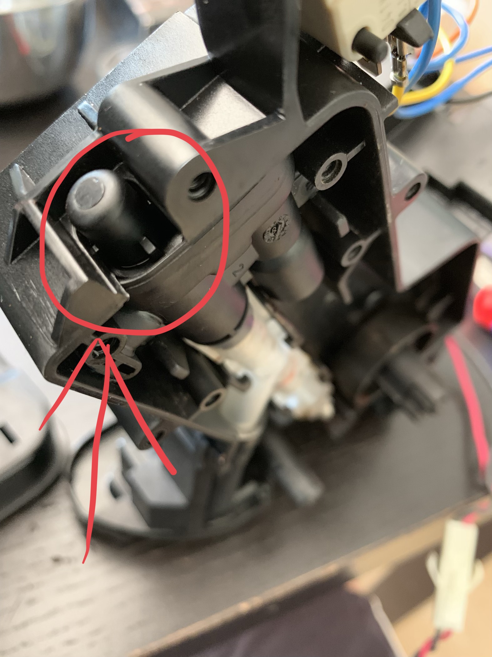

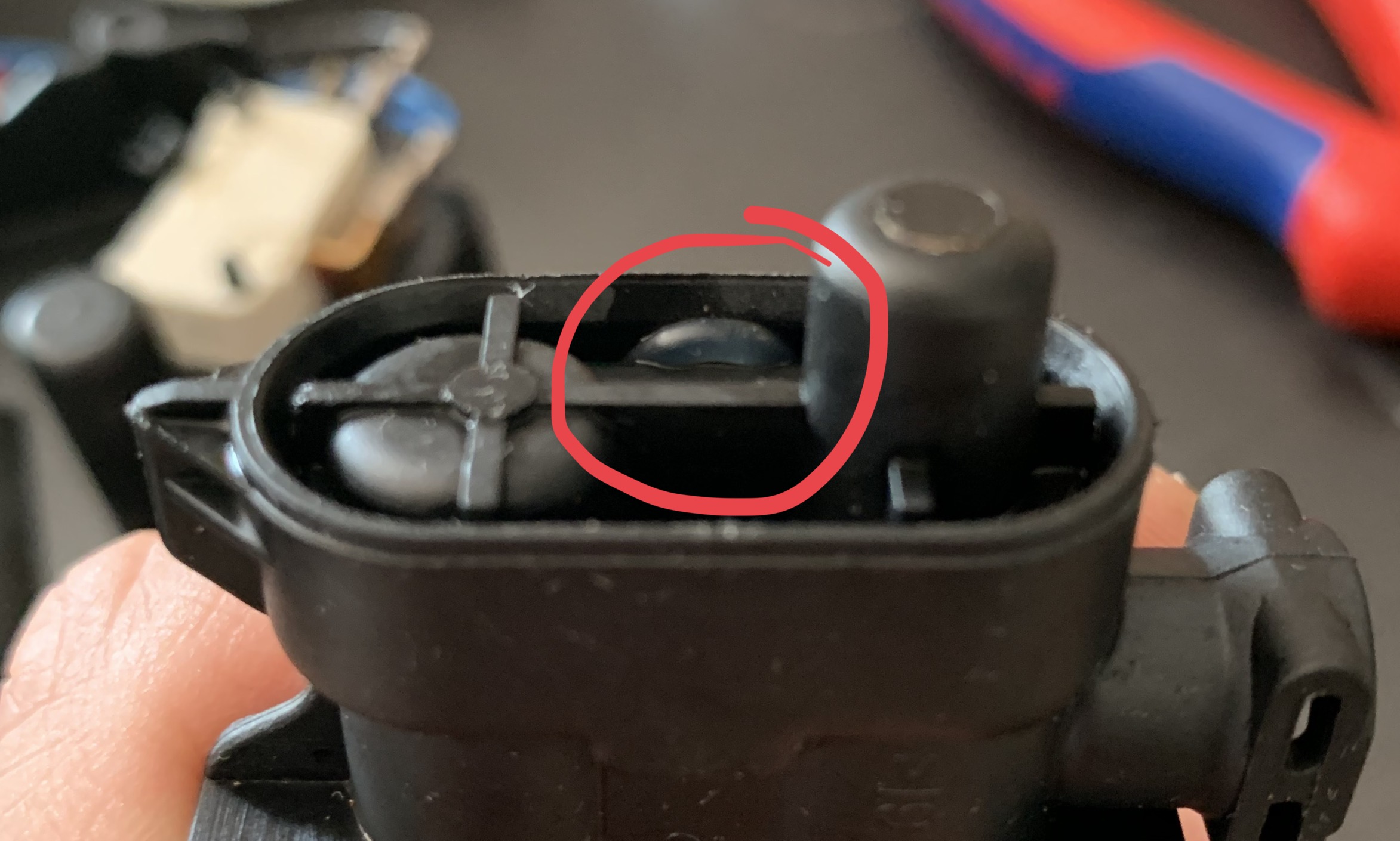

gestern noch für unsere Gäste einige Latte Macchiato zubereitet - danach wollte ich mir einen Espresso rauslassen und dann passierte nichts mehr.
Keine Kaffeeausgabe. Zubereitung wurde auch mehrere Male abgebrochen und immer nach dem Wasserbehälter verlangt.
Kaffeepulver ist meist feucht und manchmal zum Teil noch trocken. Somit kommt das Wasser nicht richtig in die Brühgruppe.
Heizung läuft - Milchschaum und Heißwasser funktionieren!
Wasser läuft irgendwo daneben raus in die Tropfschale
- Video hänge ich an.
Getauscht wurden:
Dichtungen Brühgruppe - Heute
Auslaufventil - vor ca. zwei Wochen
Drainageventil - vor ca. zwei Wochen
Maschine funktionierte einwandfrei, nachdem das Milchschaumproblem erfolgreich behoben wurde (--> schlussendlich war es nur das Lufteinlassmetallplätchen am Keramikventil (verkalkt)) - bis gestern Nachmittag.
Die Latte und der Kaffee lang gingen noch ohne Probleme und danach kam kein Kaffee mehr.
