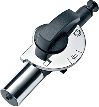

      Mitterweile habe ich da, bis auf eine Milchaufschäumdüse (die Profi Cappuccinatore, die mir vorschwebte, ist schwer zu bekommen) alles komplett nachbestellt.
      welche PAC schwebt Dir denn vor? Dann könnte ich mal nachsehen ob ich die
      habe die Du willst? (Typ bzw. besser Bild)

    • Hallo BlackSheep,
      danke für das Angebot, ich hänge mal ein Bild an...
      Ich habe zwar inzwischen diesen PAC bei ebay ersteigert, der war aber als unbenutzt deklariert und er war nicht nur benutzt, sondern nach der Benutzung nicht mal gereinigt, sodass ich gerade versuche, ihn zurückzugeben. Ob das klappt, weiß ich allerdings nicht, denn es war ein Privatverkäufer und ich musste per Überweisung bezahlen. Sollte das mit der Rückgabe klappen und du noch so einen verfügbar haben, würde ich gerne darauf zurückkommen....
      Lancelot
