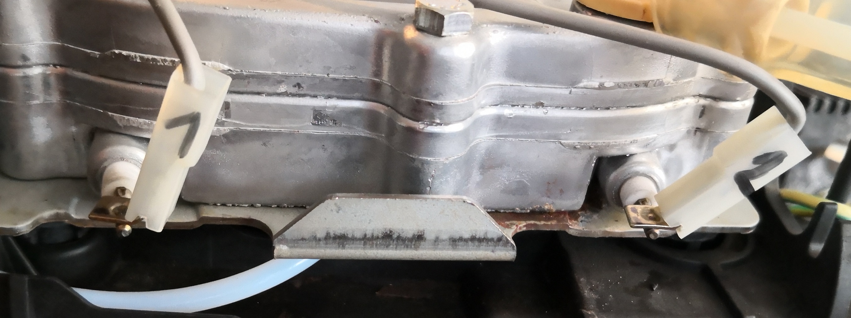

    • Maschine vom Netz nehmen , an de 2 Anschlüssen am Thermoblock solltest du bei angesteckten Kabeln ca 42 Ohm haben , bei 80 oder 0 Ohm ist er defekt ...
      Falls dieser ok ist , den Thermofühler an der Platine abstecken und seitlich am Stecker an den 2 Kontakten messen , sollten ca 120 Kohm sein bei Zimmertemperatur ....

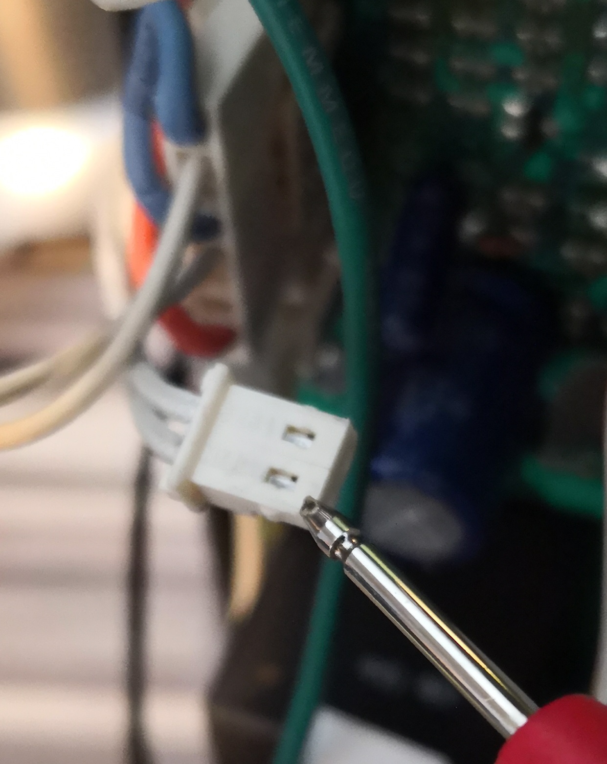

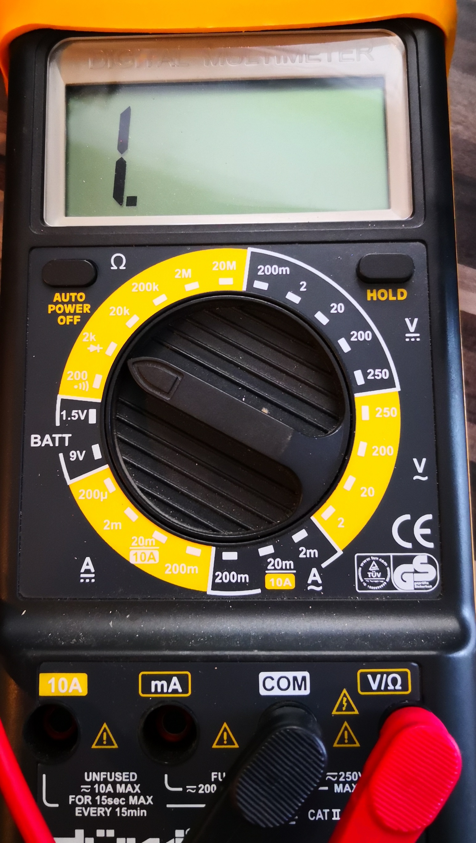

      Also ich habe versucht den Thermoblock und den Temperaturfühler aus zu lesen. Leider konnte keine für mich sinnvoll interpretierbare Ergebnisse erzielen. Auf Bild 11 sind die beiden Anschlüsse des Thermoblocks zu sehen an welchen ich mit der Einstellung 2 kohm gemessen habe (feiner kann mein Gerät wohl nicht, siehe Bild 33). Es wird aber nichts angezeigt, als 1 im Display vom Multimeter. Bild 22 zeigt mit viel Glück den Stecker vom Temperaturfühler, bei diesem habe ich versucht zu messen, wieder kein Ergebnis bzw 1.Hier bin ich mir nicht sicher ob ich keinen richtigen Kontakt mit den Messspitzen bekommen habe oder ob dieser defekt ist. Gemessen habe ich mit der Einstellung 200kohm.
      Ich befürchte also das ich mich nicht durch gemogelt bekomme und am bestem. Block und Temperaturfühler täusche, richtig?
      PS Ich habe den Fühler am Block mal abgebaut und festgestellt das keine Wärmeleitpaste mehr darunter war. Kann das auch das Problem sein? Die Maschine ging ja schleichend kaputt und nicht auf einen Schlag, versteht ihr was ich meine?
