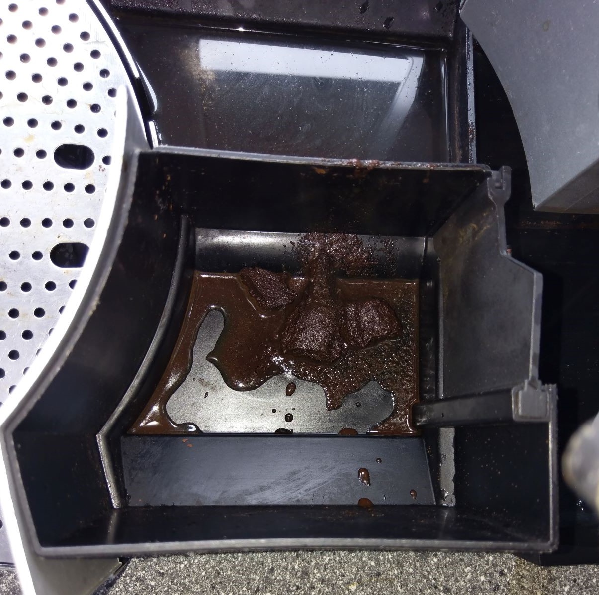

    • Schick uns doch bitte einmal ein Foto vom Trester. Dann können wir besser beurteilen, woran es liegt.
      Mache ich gleich morgen Abend.
      Ich habe aber die letzten Versuche immer abgebrochen, da es ja nur tröpfelte. Dementsprechend war der Trester sehr feucht um nicht zu sagen nass!

    • Update:
      Also heute nochmal probiert. Maschine töpfelt wieder beim Bezug.
      Komischerweise funktionierte die Maschine zunächst nachdem ich die 2 großen O-Ringe getauscht hatte, allerdings am nächsten Tag (also gestern) nicht mehr. Bin ratlos.
      Hab mal ein Video gemacht:
      Hier mal ein Bild vom Trester direkt nach dem Video.
