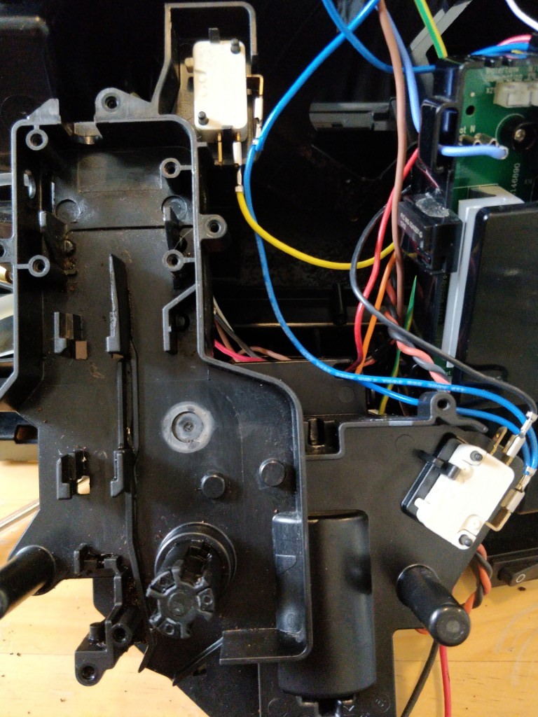

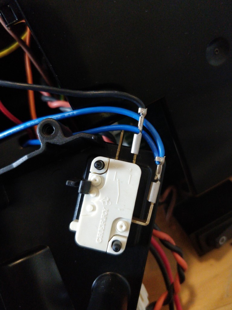

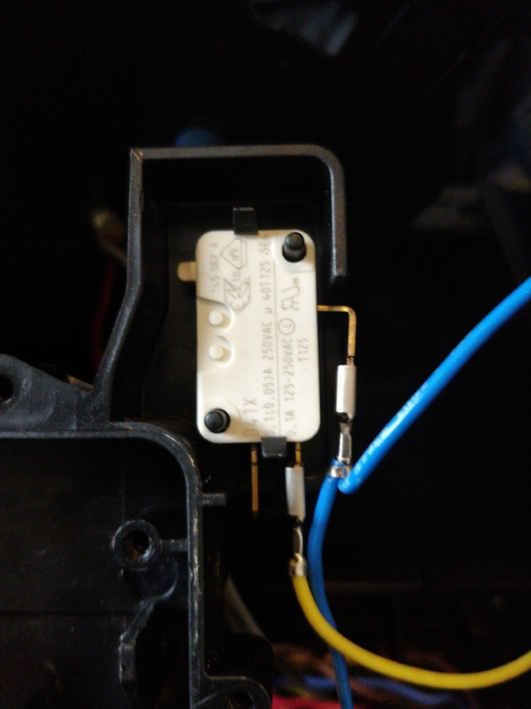

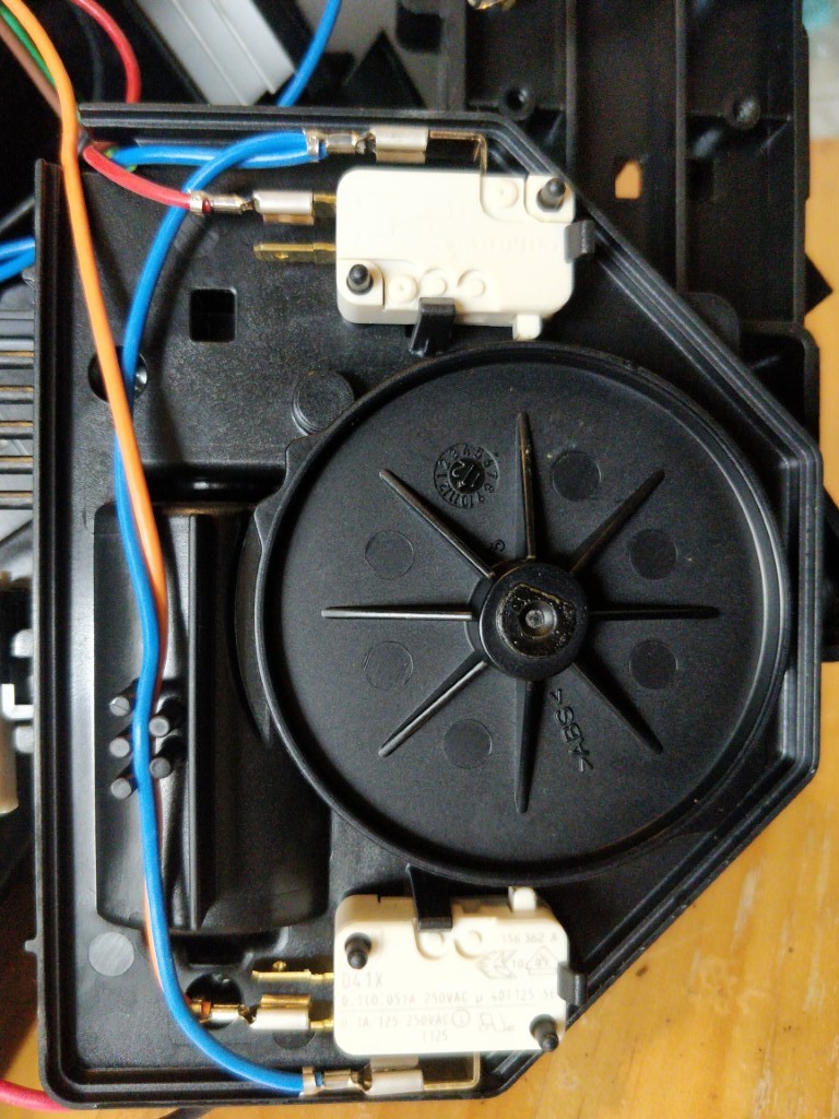

      Leider weiß ich nicht mehr an welchen Microschalter was und wie angeschlossen wird.
      Hat da jemand zufällig Bilder oder einen Plan was wo hingehört.

    • Hennes72 schrieb:
      Ist aber eine NICR 757
      Nun ja, die sollten bis auf die Farbe aber bauglich sein.
      Dein Antrieb steht nicht in Grundstellung. So wird es nicht
      funktionieren. Fahre ihn erstmal in Grundstellung - er muss
      zur Maschinenmontage ZWINGEND in der richtigen Grund-
      stellung stehen. Siehe diesen Beitrag:
      Grundstellung des Antriebs bei einigen Siemens, Bosch, Nivona, Krups und Miele Maschinen.
      Ansonsten sind zumindest die Microschalter an den richtigen
      Anschlüssen verkabelt...
    • Stimmt, der Antrieb stand falsch. Die Bilder waren aber auch nur gedacht, um Ihm die Anschlüsse zu zeigen.
      Die hatte ich vor längerer Zeit eigentlich mal für mich selbst gemacht bevor ich den defekten Antrieb ausgebaut hatte.
      Also Hennes72: Stellung des Antriebs auf den Bildern ignorieren, aber Stecker so anschließen!

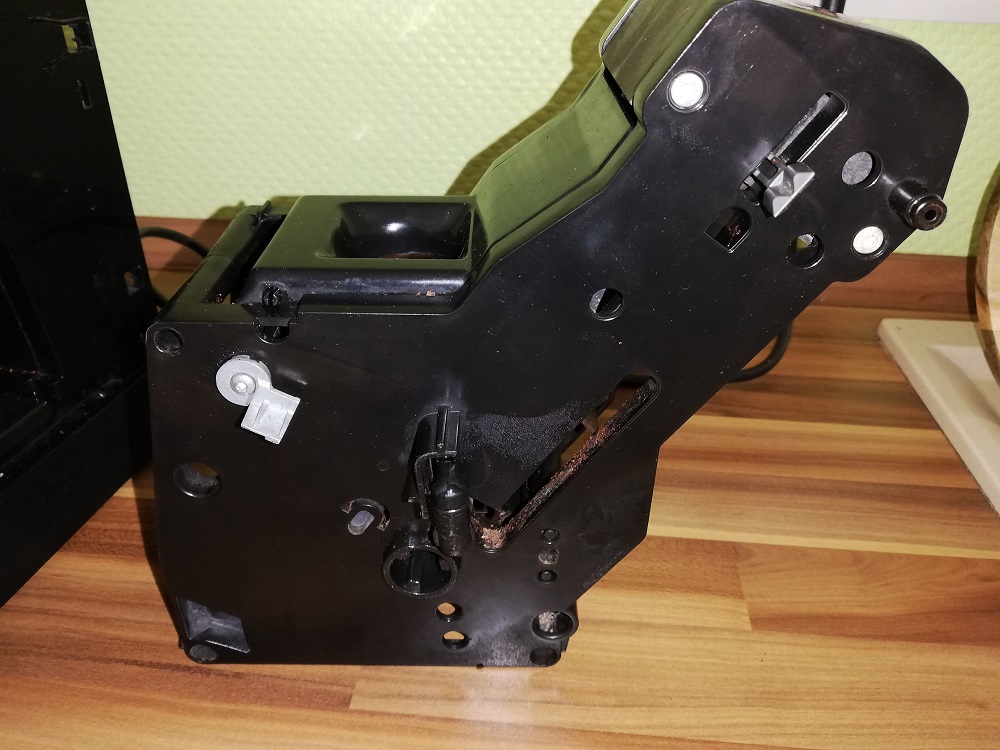

      Zeig doch mal wo der Mitnehmer steht wenn der Antrieb in Grundstellung ist.
        205,07 kB, 1.000×750, 271 mal angesehen
        387,41 kB, 1.000×1.333, 268 mal angesehen
