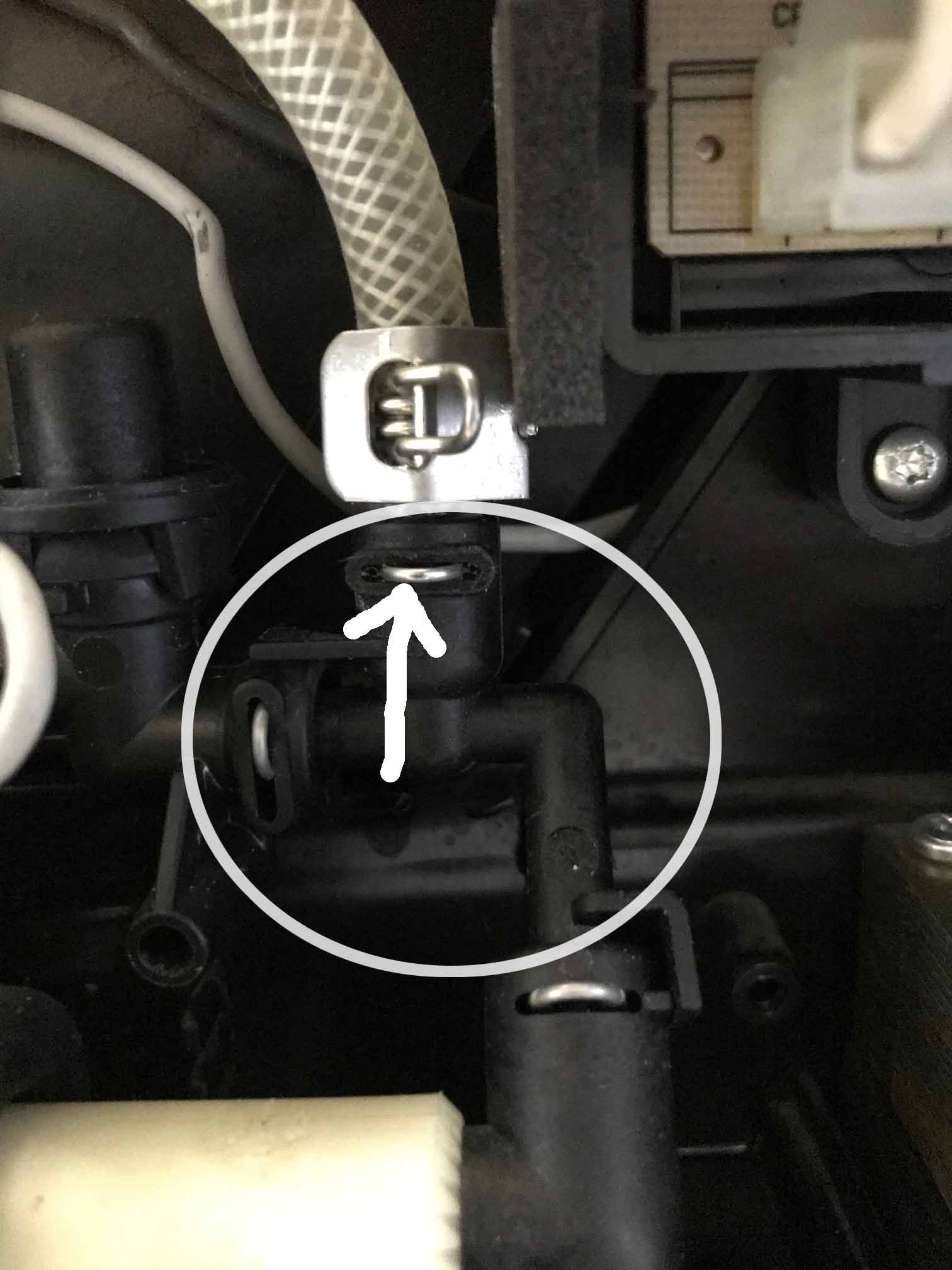

      Hallo liebes Forum,
      ich habe ein Problem mit der Dichtigkeit.
      Bei mir aus der Maschine tropft Wasser (siehe Bild / Pfeil)
      Ich würde gerne dieses Teil austauschen (siehe Bild / Kreis), bin mir aber nicht sicher
      welches Teil dies genau ist, und vor allen welche Dichtung brauche ich für den Anschluss
      (Dichtung die auf den schwarzen Anschluss kommt, welcher ich den Schlauch gesteckt wird und dann
      mit dem Teil verbunden (eingesteckt) wird).
      Ich könnte mir vorstellen das dies die Artikelnummer 419994 ist, bin mir aber nicht sicher.
      Welche Dichtungen brauche ich?
      Besten Dank für Hilfe

      anbei die möglichen Problemstellen mit Wahrscheinlichkeit in "%"
      Verteiler 10%: komtra.de/siemens-ersatzteile/…esso-bosch-benvenuto.html
      Dichtung 50%: komtra.de/jura-ersatzteile/jur…o-ring-druckschlauch.html
      Schlauch mit Nippel 40%: komtra.de/siemens-ersatzteile/…esso-bosch-benvenuto.html
      Achtung! Wenn zu lange enstprechend abschneiden.

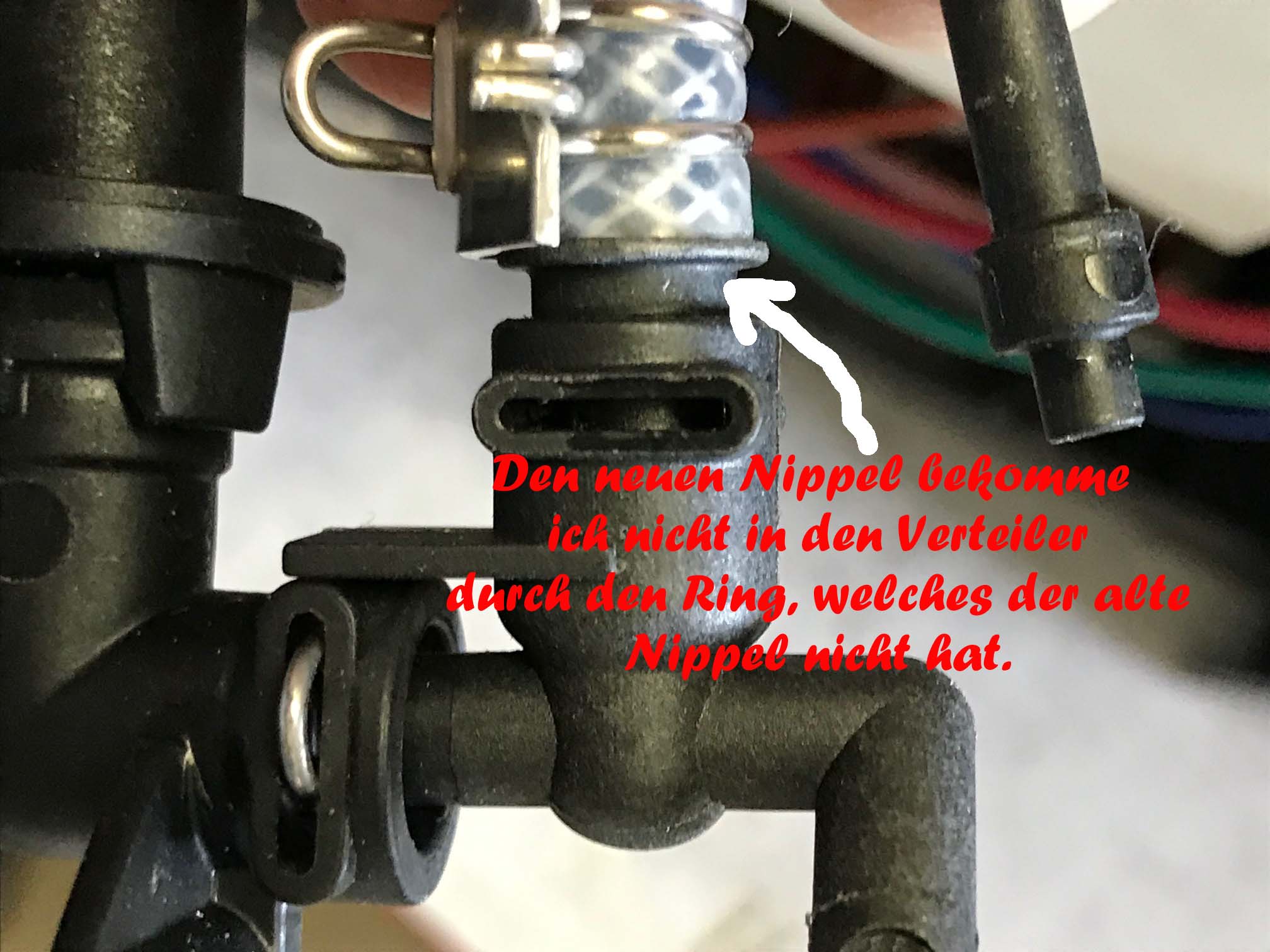

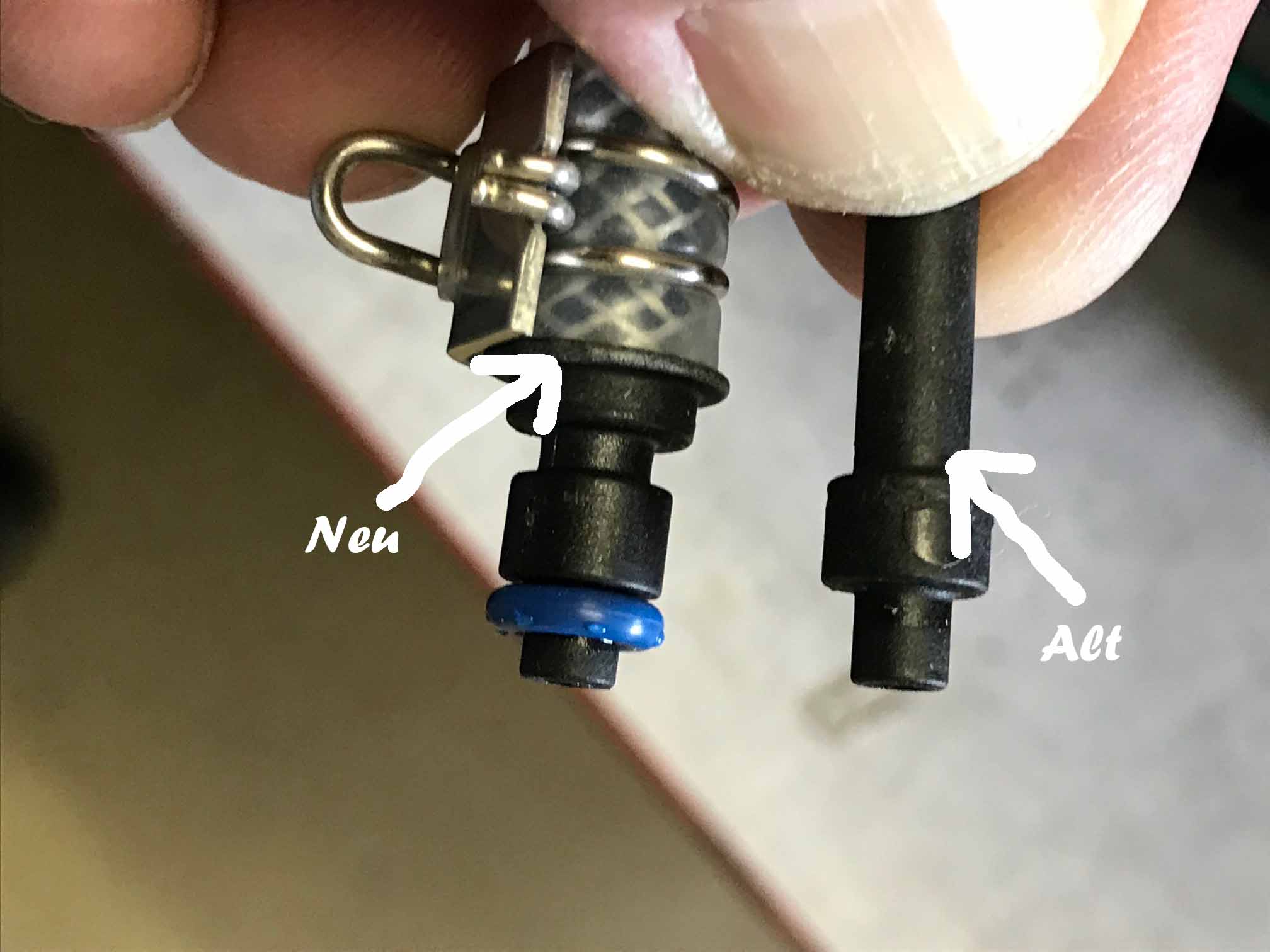

    • Hallo BS,
      ich habe die Teile bestellt, alles getauscht, bekomme aber den Nippel vom neuen Gewebeschlauch
      nicht in den Verteiler, da der Nippel einen weiteren Ring hat und dieser sich nicht in den Verteiler
      einschieben lässt.
      Brauche ich ein anderes Teil? oder gibt es eine andere Lösung?
      Als Anhang habe ich zwei Bilder angefügt, die es gut zeigen.
      (Ich habe Schlauch/Nippel, Verteiler und Dichtungen Neu bestellt)
      Vielen Dank und einen guten Abend
      Detlef

      das sind die neuen Schläuche und das Problem hatte ich auch
      schon mal. Ich hatte dann vorsichtig den oberen Bereich des
      Fluidwinkels (über der Federaufnahme) ein wenig aufgebohrt.
      Alternativ könnte man auch den zu dicken Flansch nacharbeiten.
