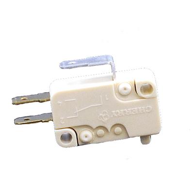

Der „Mikroschalter Fan“ hat schon wiederholt versucht (gemessen), ob der Motor beim drücken der Bezugstaste Spannung bekommt. Antwort: NEIN.
Was mich aber immer wieder irritiert: Ich probiere und messe zig-mal ohne Erfolg.
Und plötzlich, ohne erkennbaren Grund bekommt der Motor Spannung und mahlt.
So auch heute.
Habe mich aber auf der Empfehlung von BlackSheep hin entschlossen neue Mikroschalter in den Antrieb einzubauen. (Sind schon bestellt) Vielleicht „spinnen“ die und schalten nur ab und zu.
Ich würde mich aber dennoch freuen, wenn Du mich vielleicht über die Funktion des oberen und des unteren Mikroschalters aufklären könntest. Ich würde gerne den Zusammenhang verstehen.
Solltest Du hinsichtlich der Mikroschalter oder des Fehlerbildes noch weitere Infos brauchen, solasse es mich bitte wissen.
Besten Dank dafür im voraus.

Ich habe einfach nicht verstanden, warum das Mahlwerk nach 10 oder 20 zig vergeblichen Versuchen plötzlich doch Strom bekommt.
Mittlerweile stimme ich aber mit BS darin überein, dass es eigentlich nur diese Schalter sein können.
Weil ich aber schon zwei fast neueund vier gebrauchte ohne Erfolg eingebaut habe, habe ich das Ganze irgendwie nicht richtig realisiert, bzw. begriffen. Habe aber schon neue Cherry-Schalter bestellt.
Trotzdem noch mal die Frage, (bitte nicht falsch verstehen) Habt Ihr schon mal solche Schalter gehabt, die so „verrückt“ spielen, dass sie nur manchmal schalten?
Und vielleicht wäre es auch möglich, mir zu erklären ob für das schalten des Mahlwerkes der obere, oder der untere Schalter zuständig ist? bzw. welche Funktion die Schalter haben?
Ich würde das gerne verstehen, auch für mögliche, spätere Reparaturen.
„Sorry“ also, wenn ich Euch unnötigerweise strapaziert habe und besten Dank für jede weitere Antwort.

Wenn man auf den Antrieb guckt, dann ist der obere Schalter für die untere Stellung der BG, da habe ich auch was unter Anleitungen von Nutzern geschrieben. Wenn ich die Maschine selber auf dem Tisch hätte, hätte ich die Spannungen an der einen Steckerleiste gemessen, wenn da der Pin fürs Mahlwerk gegen 0V hat, ist die Logik Schrott. Ich kann und werde nicht genau beschreiben wie und wo dort zu messen ist, weil es mir zu Aufwendig ist, auch wenn ich hier eine B60 stehen habe. Solche Sachen mache ich selber intuitiv.Wer mich unbedingt privat kontaktieren möchte:

Positionierprobleme gibt es bei den Geräten schon mal nicht so selten.
Früher gab es da tatsächlich Probleme mit den Microschaltern. Später
dann nicht mehr so intensiv.
