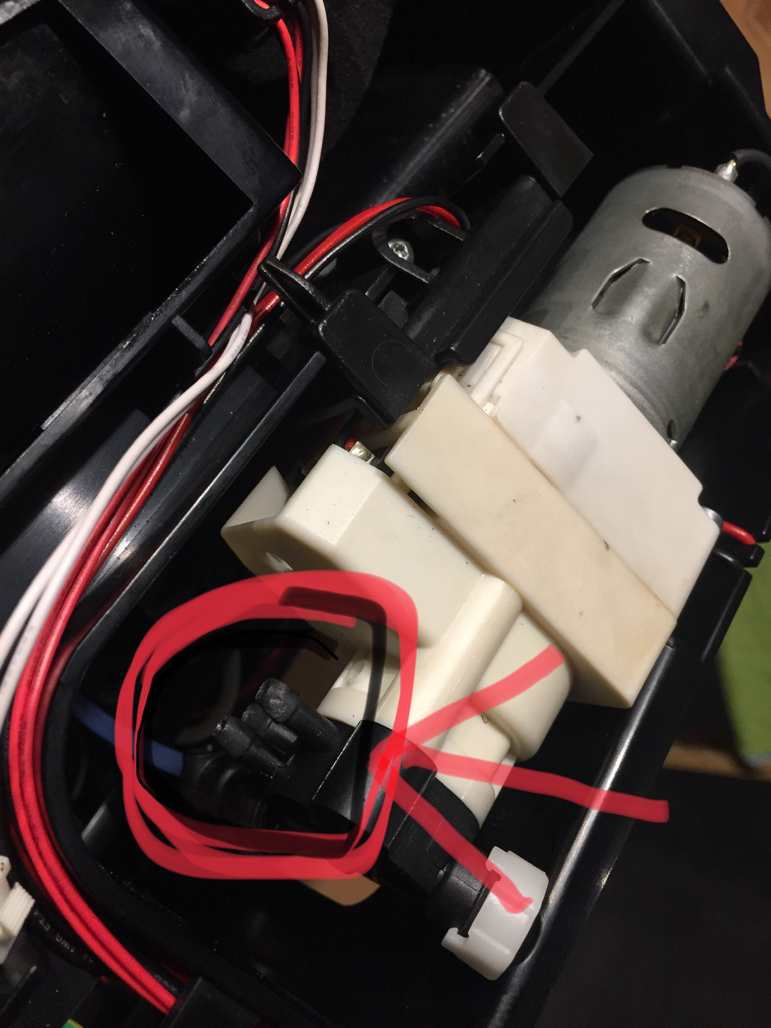

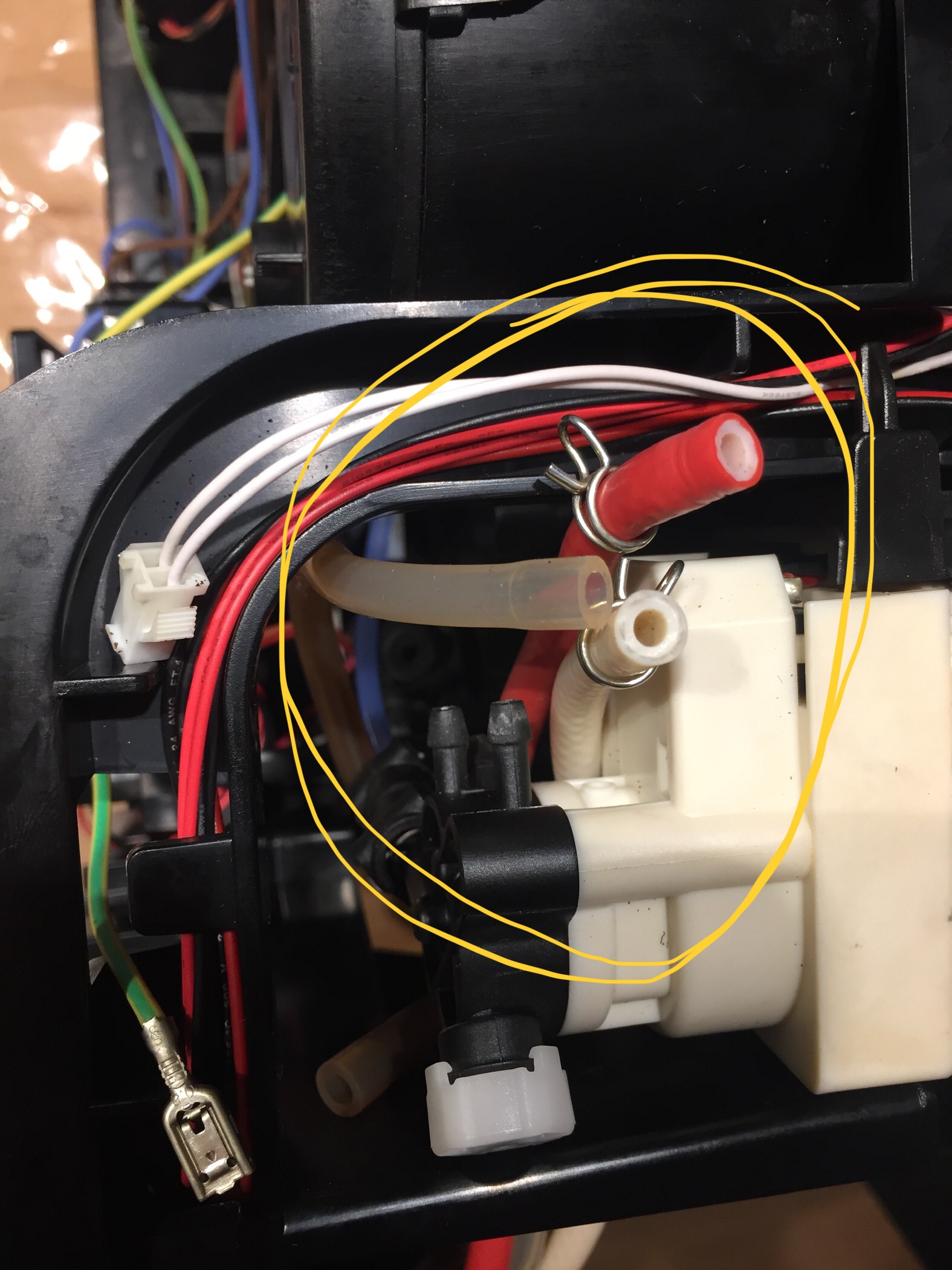

      habe heute den Reedkontakt eingesetzt, die Position ist auf dem Bild gelb eingekreist.
      Obwohl der Kontakt zwei Löcher hat und man nach einer Schraubbefestigung sucht, wird er einfach nur eingeschoben und durch eine Nase auf der Oberseite des Auslaufs fixiert.

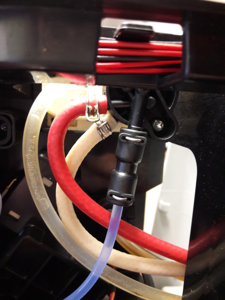

    • Hallo ich habe das Problem das ich heute die Schläuche rot-Geflecht, weis-Geflecht, und transparent vom Kaffeeauslass der Maschine abgezogen habe und nicht aufgepasst habe können Sie mir sagen wo ich welchen anschließen muss?
      Siehe Bild!
