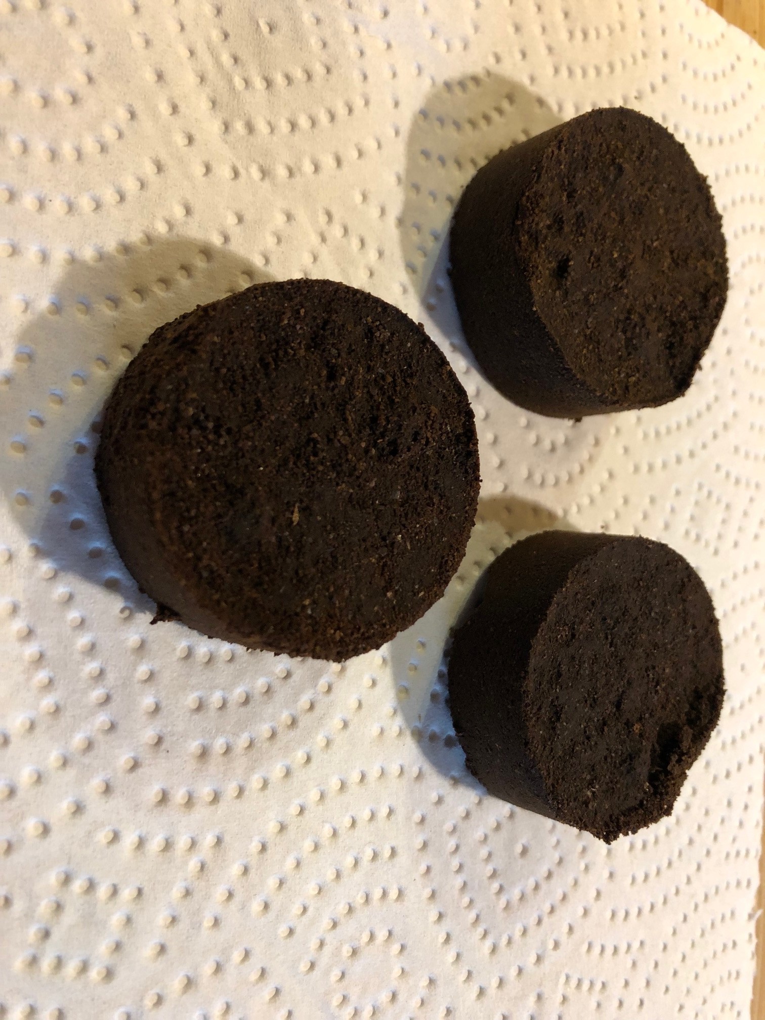

    • Lade mal ein Bild von einem Trestertab hoch.
    • Welche Aromaeinstellung? Einzel oder Doppelbezug? Wo steht der Mahlgrad?
      Ganz schön dicke Dinger und ziemlich fein gemahlen.
    • Stell mal auf 3 und zieh ein paar Tassen, ob es besser wird. Wie dick sind die Tabs auf dem Bild?
