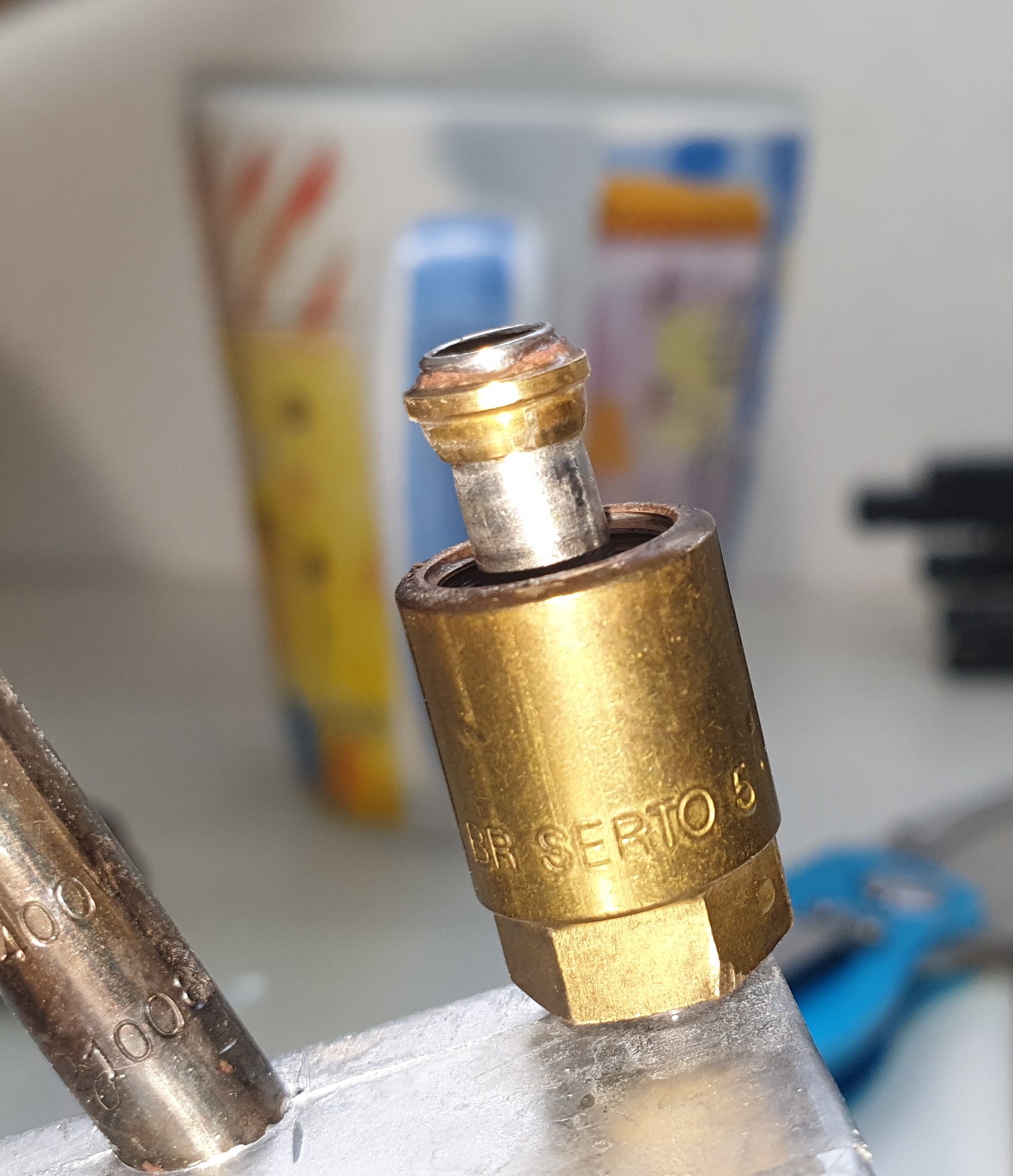

      Hallo liebes Forum,
      nach einer Komplettüberholung meiner geliebten F70 ist der Schlauchanschluss Zulauf Thermoblock Version 1 undicht. Fotos angehängt. Ich kenne mich ein wenig mit Hydraulikverschraubungen aus, und frage mich, ob ich mit etwas handwerklichem Geschick das angepresste (oder angelötete?) Fitting am Röhrchen des Thermoblocks, abtrennen und dann die Überwurfmutter und den Schneidring (oder Lötfitting, bzw. was immer es ist?) ersetzen kann? Habt Ihr einen anderen Vorschlag, außer dem, den Thermoblock komplett zu ersetzen :saint:
      Freue mich über jeden Tipp,
        561,8 kB, 1.688×1.960, 746 mal angesehen
        680,07 kB, 1.904×1.283, 636 mal angesehen

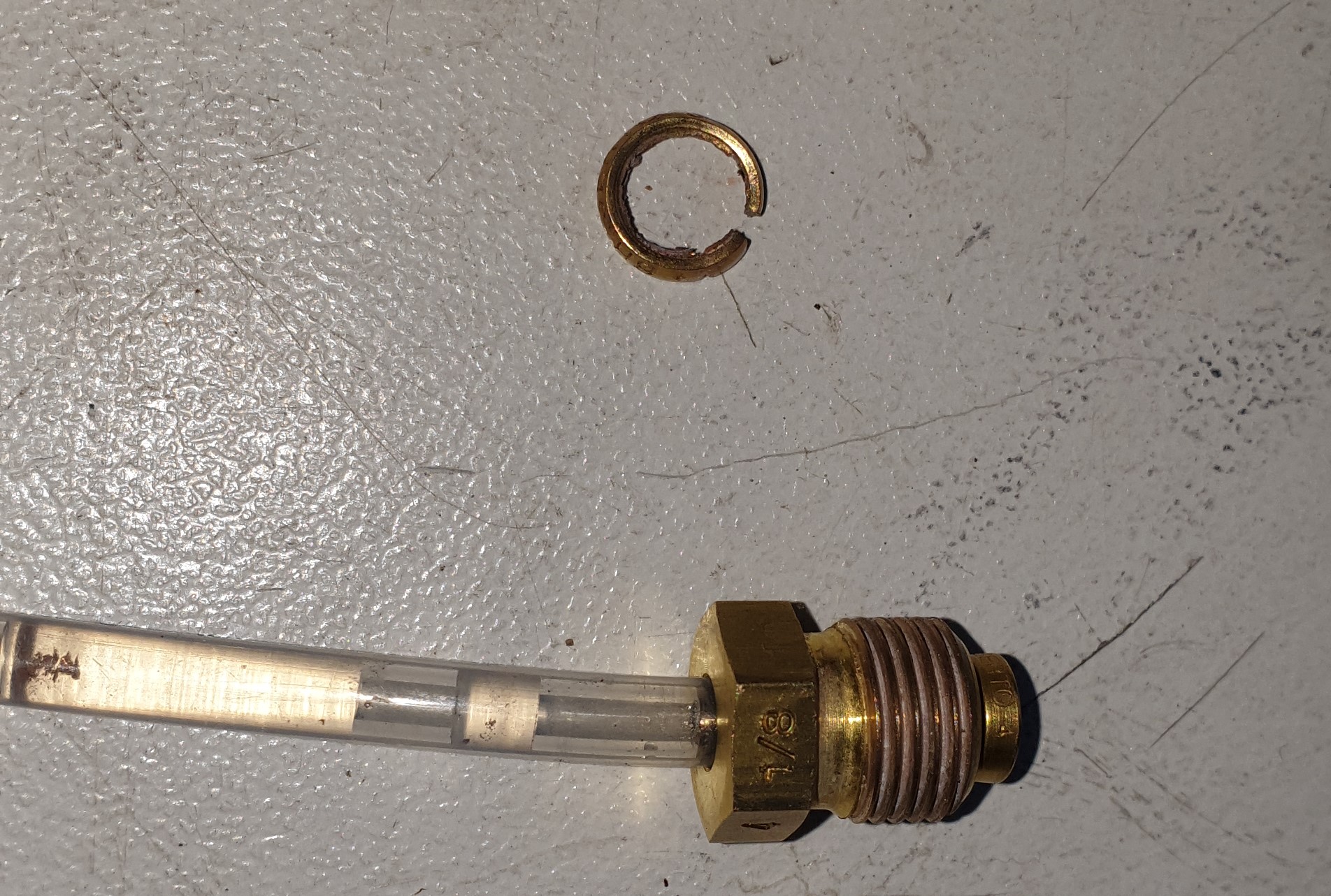

      das ist, bzw. war ein Serto Klemmring der nur aufgepresst ist.
      Man sieht, dass er einen Teil (der Ring Bild 2) verloren hat.
      So wird es nie wieder dicht.

      Du kannst/musst versuchen den restlichen Klemmring von dem
      Edelstahlrohr zu bekommen - dieser klemmt sich bildlich gesehen
      unteren Ende in einer Verjüngung des Edelstahlrohres fest. Das
      locker zu bekommen ohne das Rohr zu beschädigen ist eine
      schwierige Aufgabe - es hilft z.B. ihn auf einer Seite recht flach
      zu feilen, so dass der Duchmesser des Ringrests an einer Stelle
      sehr geschwächt ist - dann weitet er sich leichter und geht ab.
      Schließlich benötigst Du einen neuen Klemmring (die Maße sind
      mir jetzt so nicht bekannt) und einen Schlauch mit einer "Schrott-
      verschraubung" oder etwas ähnliches, da Du den Ring mittels
      Anziehen der Verschraubung auf dem Edelstahlrohr wieder fixieren
      musst - mit dem regulären Schlauchanschluß geht das nicht, da um
      den Ring auf das Rohr zu pressen soviel Kraft benötigt wird, dass
      dabei der Schlauch bzw. die Schlauchpressung zerstört wird.
      Alternativ brauchst Du eine neue Heizung.
    • jura70_lw schrieb:
      Ich schaue auch gleich nach einer Verschraubung nur zum Aufpressen des neuen Rings
      Wenn Du einen alten Schlauch mit der Einschraubung für die Mutter
      am Thermoblock hast, geht das - da reicht die Kraft aus - nur ist dann
      der Schlauchanschluß so stark gequetscht, dass er undicht am Schlauch
      wird und die Messingmuffe schon etwas verformt wird.
