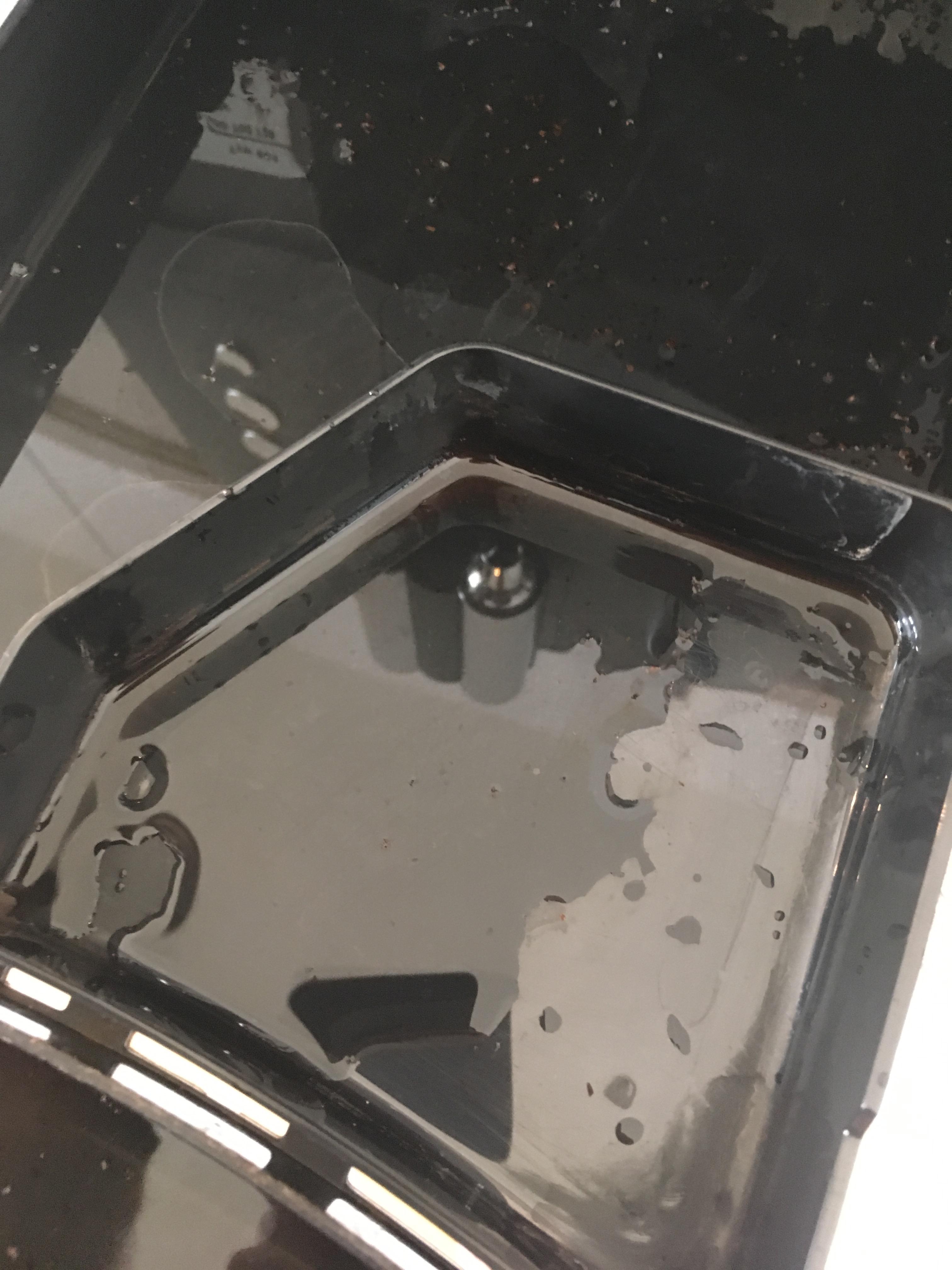

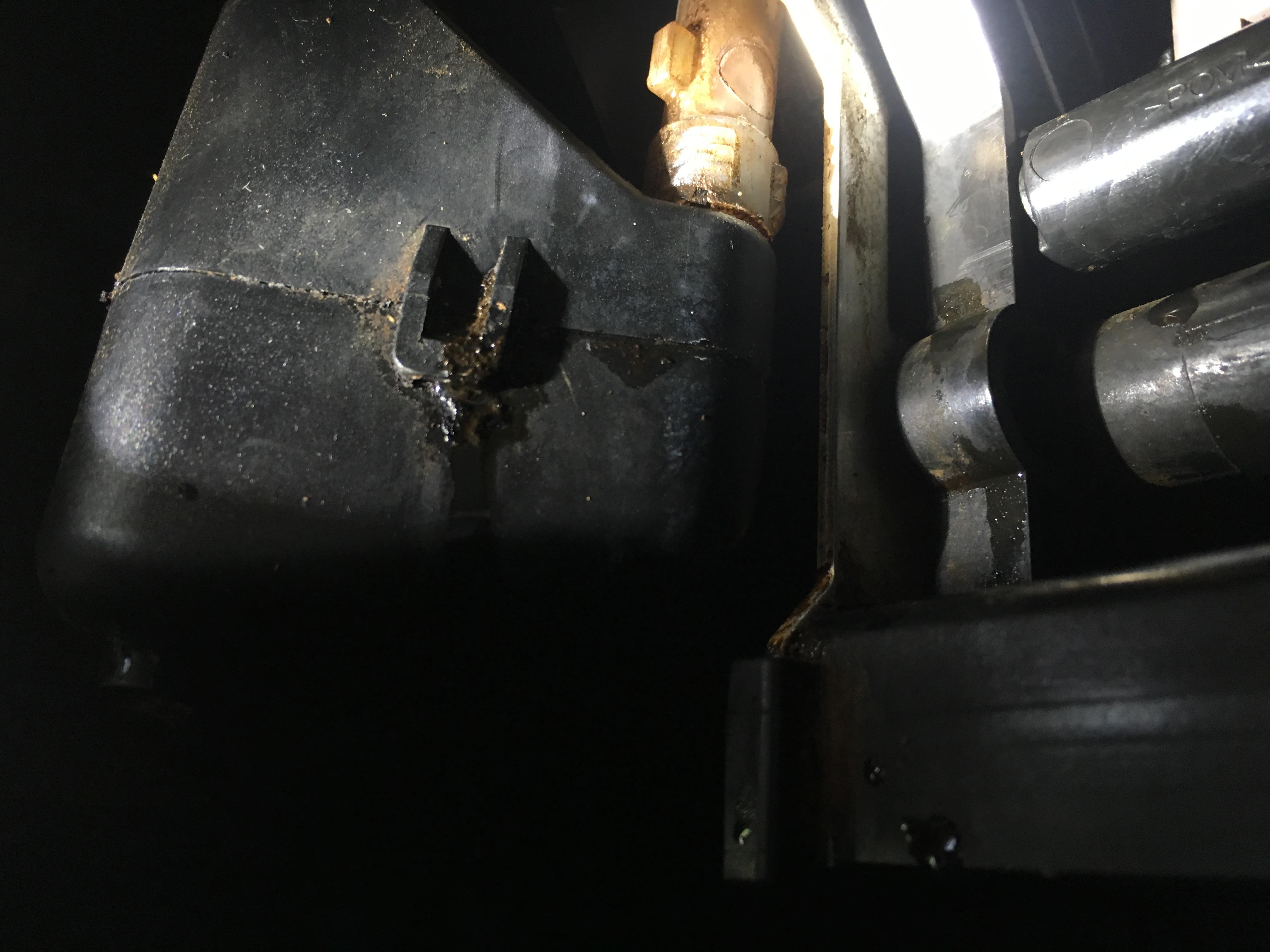

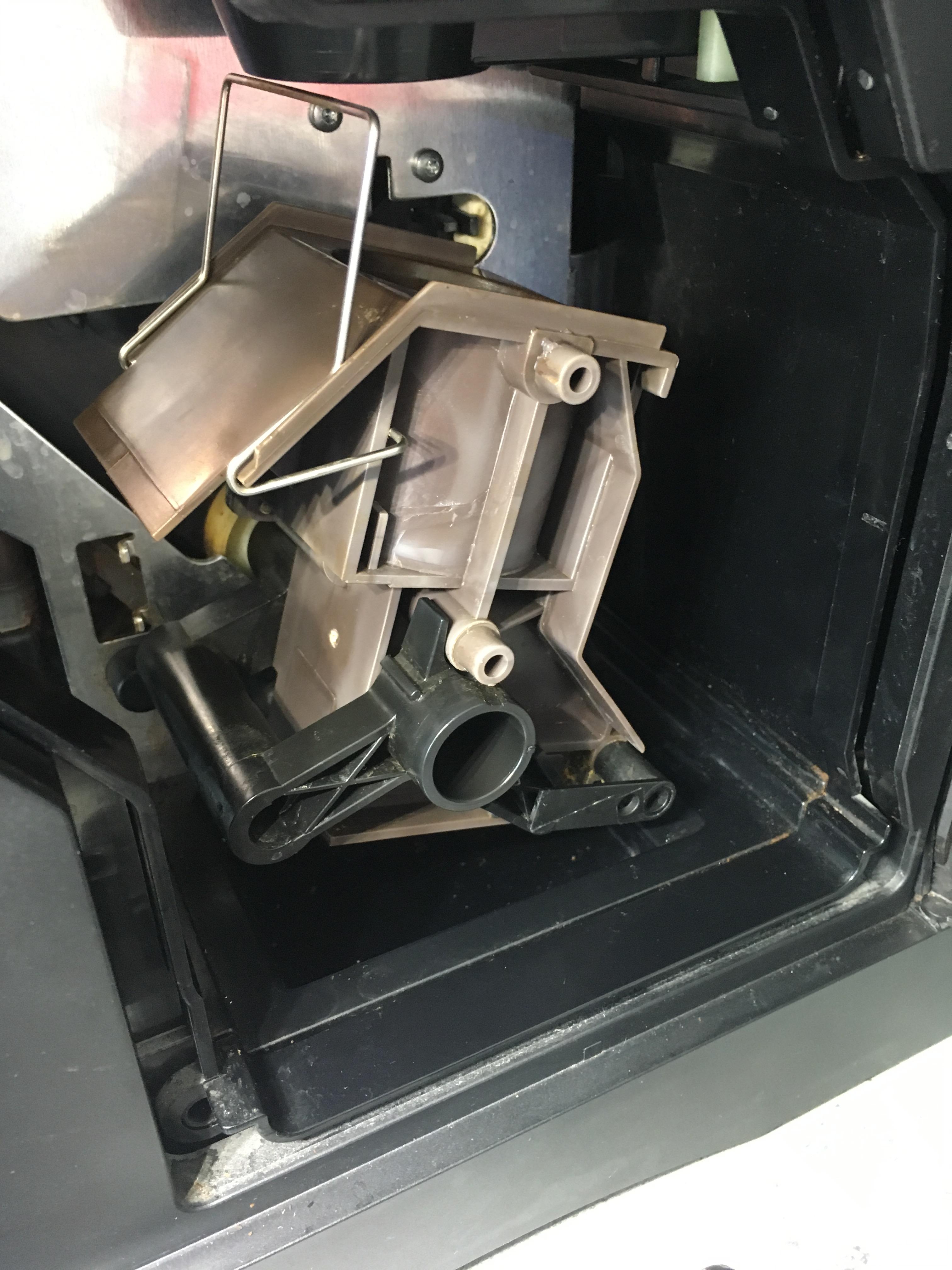

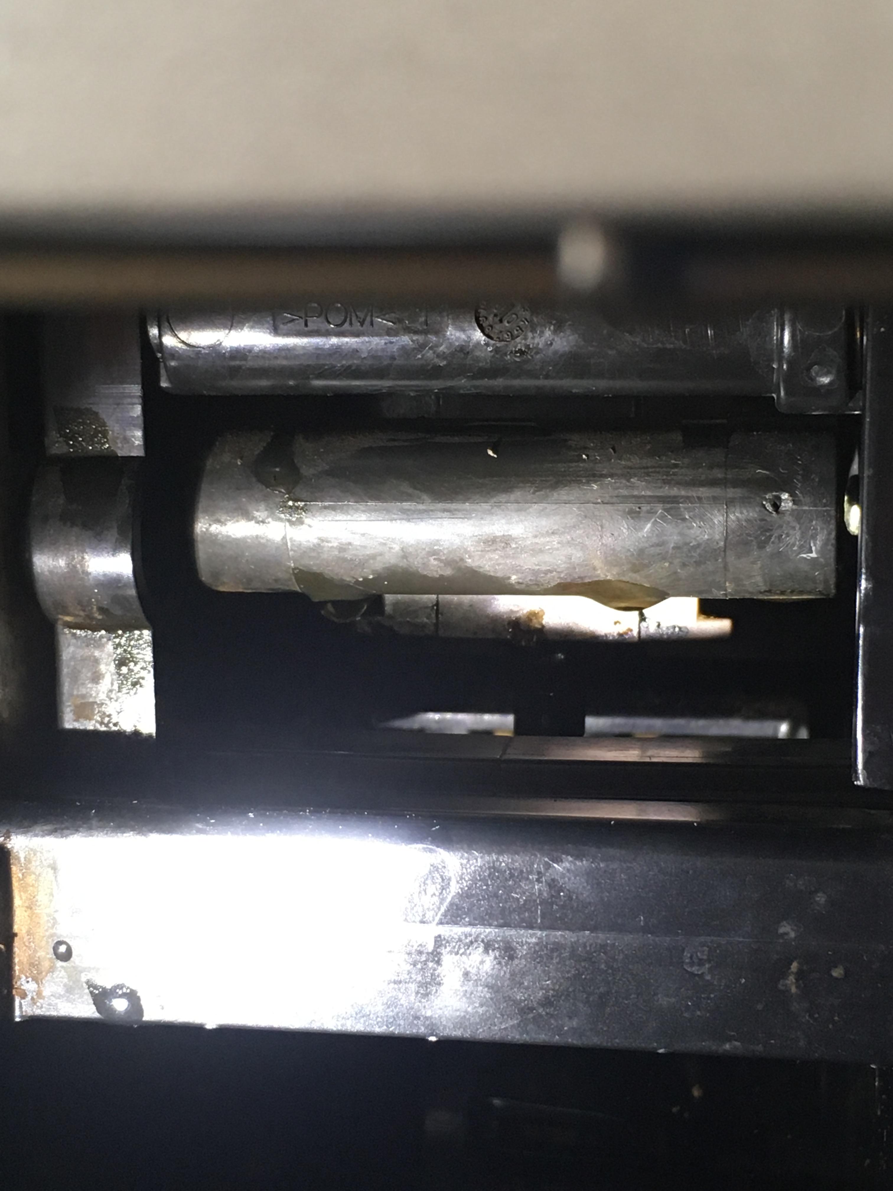

    • Hallo zusammen,
      ich konnte endlich ein Video für mein Problem erstellen. Es wäre super wenn Ihr Euch die beiden Videos anschauen könntet. Vielleicht erkennt ihr, welches Ersatzteil/Ersatzteile ausgetauscht werden müssen, bzw. was an der Maschine defekt ist.
      Anbei die beiden Links der Videos:
      Video 1:
      Video 2:
      Anbei habe ich 4 Bilder vom Innenleben nach dem Spülvorgang beigefügt.
      Über eine kurzfristige Antwort würde ich mich freuen.
      Vielen Dank.

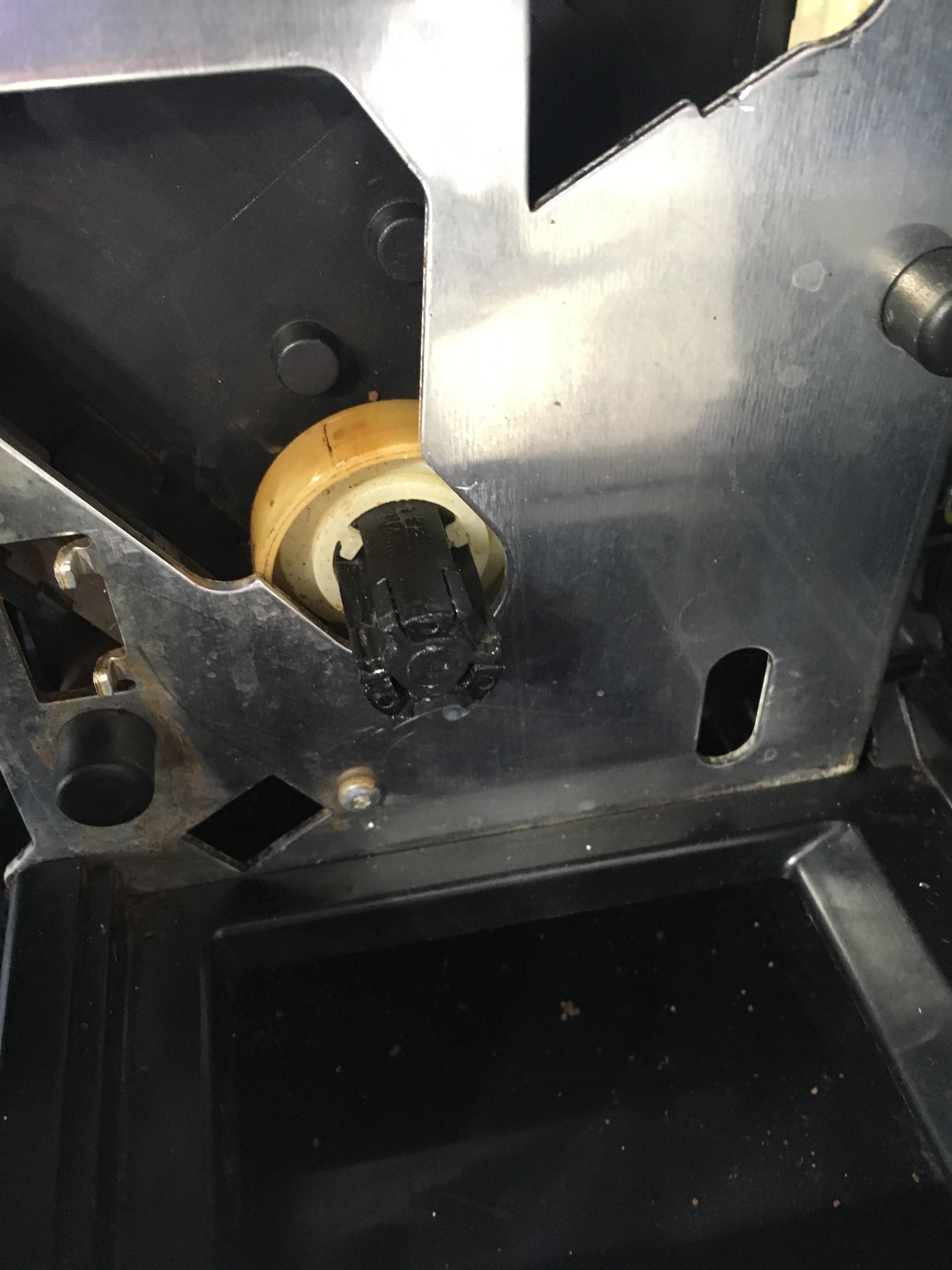

    • So ich habe heute morgen den Niederhalter mit dem Blech repariert. Hat wunderbar funktioniert. Alle Dichtungen getauscht und gefettet usw. Brühgruppe eingebaut. Maschine angeschaltet. Dann hat irgendwas geklemmt. Fehlermeldung 8 kam. Die Brühgruppe hat sich dann Schwer ausbauen lassen. Jetzt habe ich nochmal die Brühgruppe zerlegt. Soweit sieht alles gut aus, nur leider lässt sich die Brühgruppe nicht mehr einbauen. Die Nasen vom Stellmotor stehen anscheinend anders.
      Kann mir einer weiter helfen ?
    • Ich habe nochmals die Brühgruppe zerlegt um zu schauen ob man den Winkel oder den Stellmotor nur mit dem Kolben sich verändern lässt. Meines Erachtens passt der Winkel(Stellposition der Nasen) zum überschieben nicht mehr.

    • Schalte die Maschine ein und drücke den hinteren Microschalter mit dem Finger. Dann sollte der Antrieb in Grundstellung fahren.
      Bevor Du die Brüheinheit wieder einbaust, fahr sie ein paar mal mit der Hand durch und schau ob sich alles ohne große Kraft bewegen lässt.
      Versuch auch mal die Welle des Antriebs mit der Hand zu drehen. Lässt sich die Welle ein ganz kleines Stück drehen und hört man im Antrieb die Zahnräder klacken? Falls ja, sollte der Antrieb in Ordnung sein.
