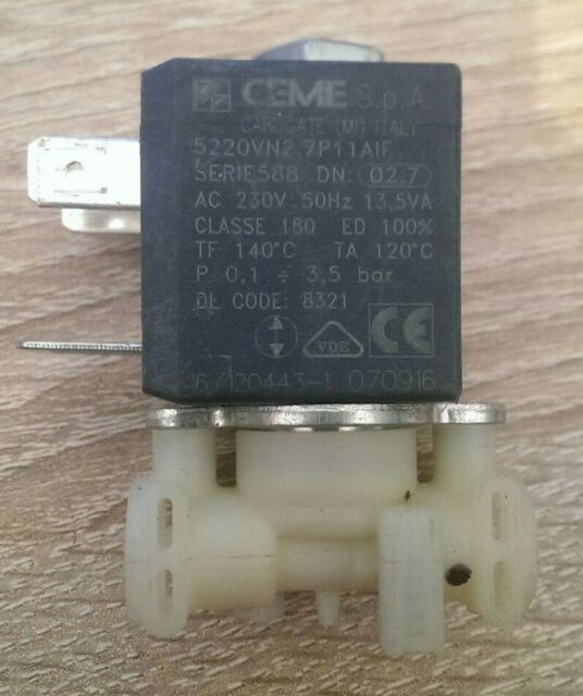

      Das Wasser läuft ständig über einen dickeren Schlauch (dieser kommt vom 2-Wege-Solenoid-Ventil) in die Auffangschale. Wegen der Vermutung des Fehlers an diesem Ventil, wurden bei montiertem und angeschlossenem Ventil Messleitungen eines Messgerätes angeschlossen. Es sieht so aus, als wenn das Ventil keine Spannung bekommt. Während dieser Messüberprüfung wurde an diesem Ventil zu keinem Zeit eine Spannung von ca. 230 Volt gemessen. Da ich nicht weiß, zu welchem Zeitpunkt die Spannung an diesem Ventil anliegen muss, wäre es gut, wenn es mir jemand sagen könnte.
      Versorge ich das Ventil mit externer 230V-Spannung, so scheint es zu arbeiten. Habe das Ventil mal zerlegt. Der "Klöppel" mit dem Dichtungskopf bewegt sich frei. Allerdings sieht der Dichtungskopf nicht mehr allzu gut aus. Bevor ich allerdings jetzt ein neues Ventil kaufe, wäre für mich wichtig zu wissen, ob der Fehler nicht eventuell an der Steuerplatine liegen kann. Augenscheinlich sind keine Bauteile geplatzt oder "kalte Lötstellen" vorhanden.
      3-Wege ;)
      ist richtig so, wird nur bei Heisswasser/Dampf angesteuert
      Da solltest du dir mal den Ventilsitz anschauen, evtl mit einer Lupe. Der ist ziemlich sicher ausgebrochen (Verschleiss) und deswegen drückt es da das Wasser vorbei. Vermutlich ist es noch ein Ventil mit Metallkörper?

      An dem Kunststoffkörper in eine Seite mit einem schwarzen Punkt und der Beschriftung 1 markiert. Weiß jetzt nicht mehr, wie das Ventil saß. Kommt an 1( schwarze Markierung) oder an 2 der Überlauflaufschlauch (also der dickere Schlauch)?

    • Du hast oben was von 2 Wegeventil geschrieben. Ich ging vom 3-Wege aus. Sehe gerade dass für deine Maschine nur das 2-Wege gelistet ist. Kannst du mal ein Bild hochladen?
    • Ok, ist das 2-Wege. Das wird nur nach dem Heisswasser / Dampfbezug angesteuert, um die Leitung zu entlasten. Wechsel das Ventil aus.
    • Hallo Stefan,
      ok, werde das Ventil austauschen. Deiner letzten Antwort ist zu entnehmen, dass dieses Ventil nur bei Heißwasser/Dampfbezug angesteuert wird. Das heißt, dass Spannung nur während dieser Phase am Ventil anliegt. Daher habe ich auch keine Spannung am Ventil gemessen, da ich nur während der Spülgänge und des Kaffeebezugs gemessen habe.
      Wichtig wäre mir jetzt nur noch zu wissen, ob ich an dem weißen Kunststoffteil unterhalb der Spule auf eine Flußrichtung achten muss. Wie gesagt , ein Abgang ist mit 1 bezeichnet (hier befindet sich die schwarze Markierung), der andere ist mit 2 beschriftet.
      Lg
      -Honigblume-
    • Lt. Ventilhersteller soll die Flußrichtung wichtig sein. Ich habe leider keine Maschine da, wo ich mal nachschauen könnte.
