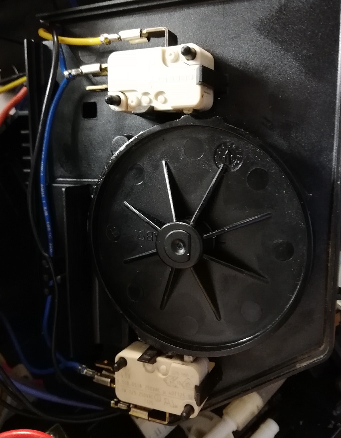

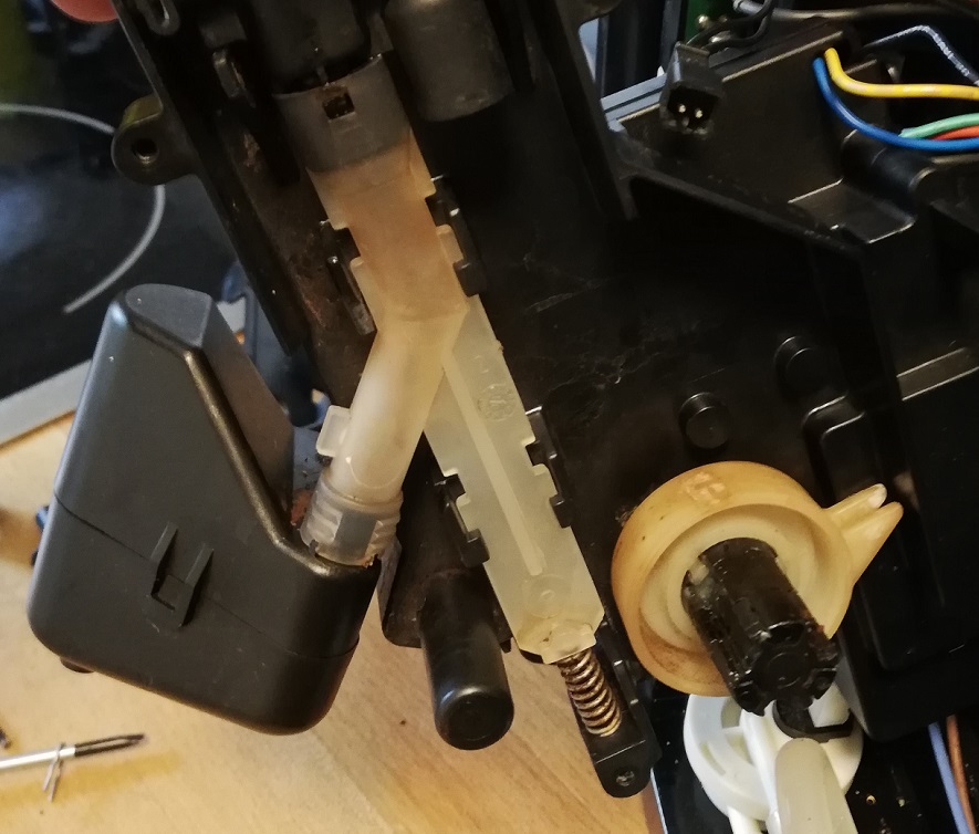

      Ich hab die Maschine geöffnet und mir das Ventil angesehen.
      Verstehe ich das prinzip korrekt ?
      Der Motor hebt die Mechanik der Brüheinheit nach dem befüllen mit Kaffee nach oben, dann wird der Einlaufwinkel in den Anschluss des Drainage Ventils gehoben und das Wasser läuft in die Brüheinheit,wenn der Druck überstiegen wird spült es dann den Kaffee über den Auslaufschlauch. Anschliessend wird Nach dem Brühen der Mitnehmer (Weiß) der auf der welle Steckt, das Ventil herunterdrücken und somit dann dann ? Spülendes Wasser nach unten in die Auffangschalte laufen.
      Kann es Sein das die Position hier falsch ist und deswegen alles vorher ausgeleert wird ?
      Ich denke mal die Grundposition erkenne ich an der Schalterstellung ?
      Ich habe die Bilder von Ventil, Einlaufwinkel und Motor angehängt.
      => Kann ich dank Artikel selbst beantworten =>
      komtra.de/forum/index.php/Thre…vona-und-Miele-Maschinen/
      Grundstellung ist soweit okay
      Bin mir nicht sicher ob der Mitnehmer wie die meisten Teile auch idiotensicher ist, kann ja sein das dieser nicht richtig gesteckt ist?
      .. Denke der muss auf 3 Uhr stehen
      Das Ventil sieht okay aus,
      keine Risse erkennbar auch beim Durchpusten nichts ersichtlich
      ebenso am Einlaufwinkel nichts erkennbar

    • Als Ergänzung zu der Auszählung oben ist noch zu sagen, dass
      beim Bewegen der Brüheinheit auch der weiße Mitnehmer das
      Drainageventil etwas nach unten zieht. Würde er das nicht
      machen, würde das Wasser geradeaus in die Schale laufen,
      da in Grundstellung (die hier auf den Fotos gut aussieht!)
      das Wasser immer durch das schwarze Expansionsgefäß in
      die Tropfschale läuft. Die BG erhält nur Wasser wenn es
      etwas gezogen wird.
      Auf Bild 4 sieht man den Ventilkopf - diese Ausführung ist
      im Übrigen die, die am häufigsten wegen Haarrissen kaputt
      geht. Haarrisse sind schwer zu finden und befinden sich
      meist in dem Bereich der bei dem Ventil auf dem Bild in Richtung
      05:30 Uhr zeigt - man kann es evtl. sehen wenn man die große
      ovale Aufnahme für den Deckel in (bildlich gesehen) unteren
      Bereich mit einem Werkzeug spreizt - dann kann man oft neben
      dem Steg der sich dort außen befindet einen Riss erkennen.
      Auch gerne reißt es zwischen den beiden "Türmen" Bild
      02:30 Uhr (da ist auch etwas Kalk zu sehen)...
