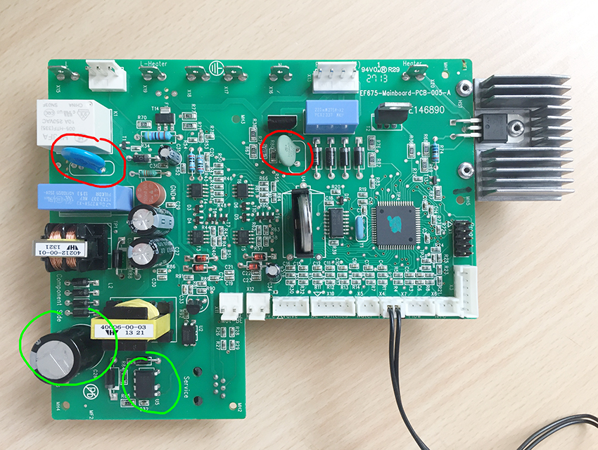

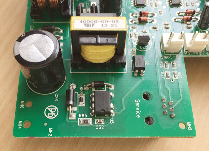

      hallo gemeinde, unsere melitta caffeo ci e 970-306 hat bis vor kurzem ordentlich gearbeitet.
      bis sie dann vor einigen tagen kurz nach dem einschalten gleich wieder aus ging. das wiederholte sich dann bei jedem versuch jeweils wieder.
      meine fehlersuche führte mich zur steuerplatine. ich hab das ic und den elko ausgetauscht und beim trafo (gelb) einen kurzschluss ausgemacht.
      nur ist es mir nicht möglich diesen als ersatzteil ausfindig zu machen. hat jemand von euch eine idee oder kann mir diesen unter umständen austauschen.
      ich freue mich auf eure meldungen und besten dank erstmal, steffan

    • Es wird nicht an dem Trafo liegen, den kann man auch nur ganz schlecht aus- und einlöten. Den großen Elko braucht man auch nicht zu tauschen, wenn der etwas weniger Kapazität hat ist es nicht 'schlimm'. Sind denn alle Sicherungen noch ganz, zwei Leiterbahnsicherungen und eine gelötete Minisicherung. Ich tippe eher auf die Hexfets.

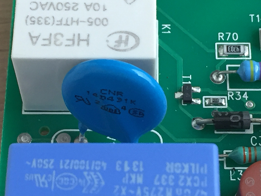

    • moin tobias, danke für deine antwort. hätte ich vermutlich zuerst mal die sicherungen testen sollen. im anhang hab ich die vermeintlichen sicherungen rot markiert und die bereits getauschten teile grün. und siehe da, die blaue sicherung zeigt keinen durchgang. meinst du das könnte ursächlich sein? und wo sitzt die minisicherung und die in frage kommenden hexfets?
      ganz lieben dank

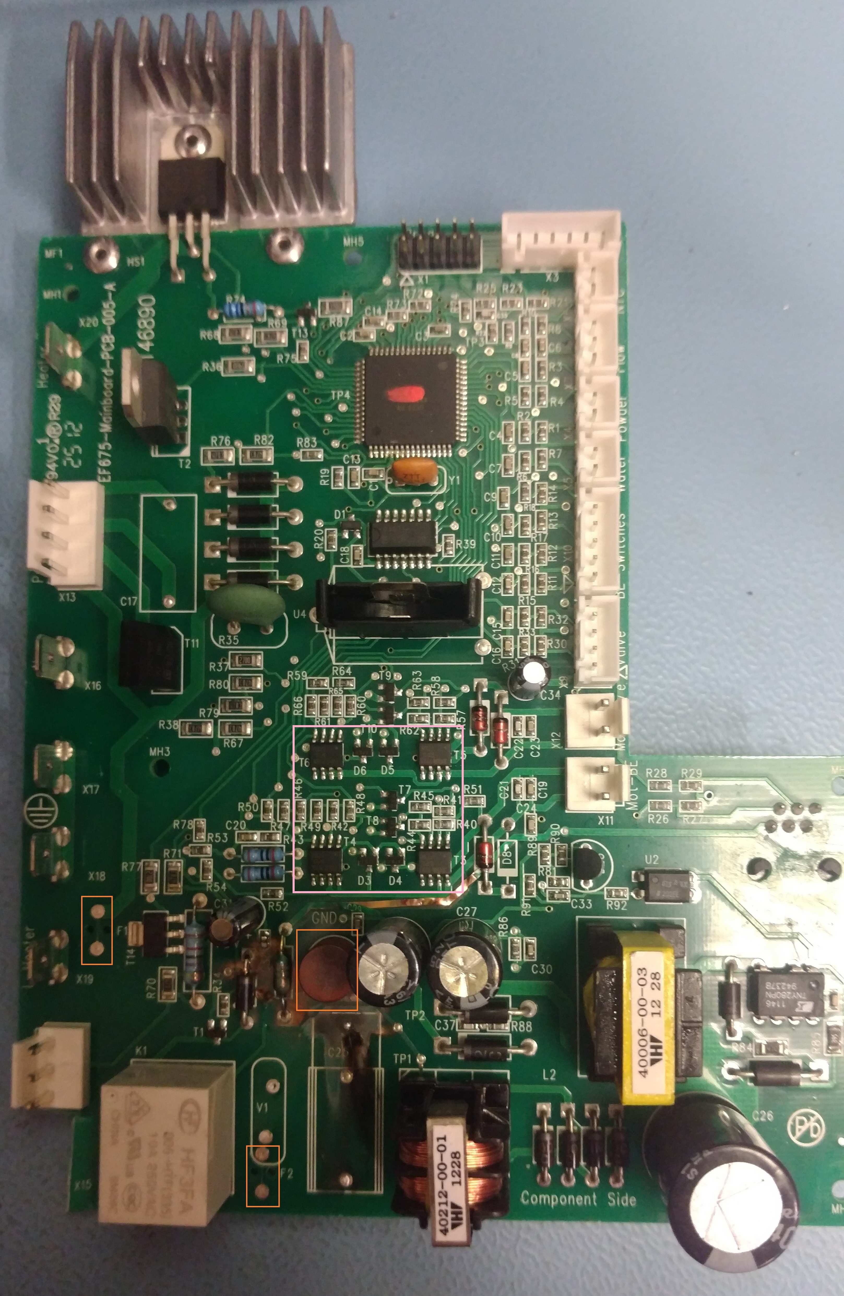

    • Die Platine habe ich noch im Schrott liegen gehabt, da hat wohl ein Held versucht "Starthilfe" zu geben. Der 5V oder 27V Bereich ist nicht für Netzspannung bestimmt! Was dann passiert zeigt das Bild und sollte eine Warnung sein. Ein paar Bauteile fehlen schon, die habe ich woanders gebrauchen können ^^
      Orange sind die Sicherungen und rosa die Hexfets. Was du gemessen hast ist der Varistor, der wird gegen 275V leitend. Bitte lass mit deinem Erfahrungsschatz die Platine in Ruhe, ansonsten ergeht es ihr, wie die auf dem Bild...
    • hallo tobias, vielen dank fürs vertrauen ;) , ich würde gern den blauen varistor ersetzen.
      mit der bezeichnung (sofern ich sie lesen kann) kann ich allerdings nichts anfangen.
      weisst du da mehr oder hast du noch welche in deinem fundus, besten dank
    • Es liegt nicht am Varistor, zum zweiten mal.
      Eine gewisse Hilfestellung gebe ich gerne, aber wenn der Hilfesuchende keine Ahnung, von Elektronik, hat dann ziehe ich mich zurück. Ich habe genug repariert und auch Platinen bekommen, wo sich jemand dran versucht hat, die waren zum Teil noch zu retten. Das war aber Mehraufwand, der nicht nötig gewesen wäre, wenn ich es gleich bekommen hätte. Es ist nunmal ein Unterschied ob man was zum erstenmal oder häufiger macht.
