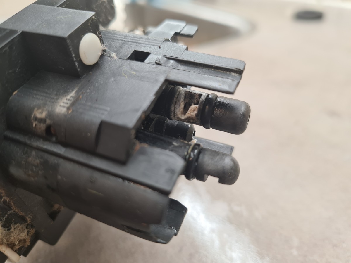

    • Shön, wie hasst du es erfunden?
      Hab noch ein beispiel fur jeder wobei nur bei milchprodukte nach/wärend das aufschaumen passiert.
      Abbrechungen können auch kommen weil die duse fur dampf blockiert ist. Oder nur das enge loch im spitze.
        188,44 kB, 1.200×900, 127 mal angesehen
