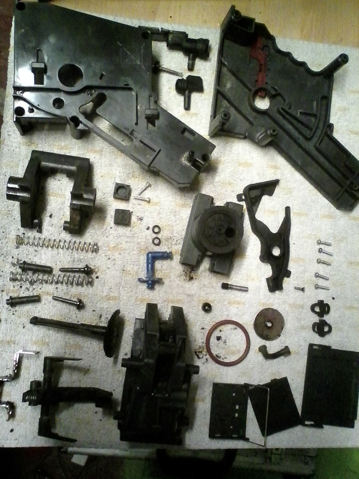

    • Mir hat bis jetzt dieses Set gereicht : komtra.de/siemens-ersatzteile/…-kaffeevollautomaten.html
      Im Bild eine zerlegte ungereinigte Brüheinheit einer EQ5, die fast baugleich mit der EQ7 ist, bis auf das Drainageventil und den blauen Stutzen.
      Ich wünsche viel Spass, ist jedoch machbar.
